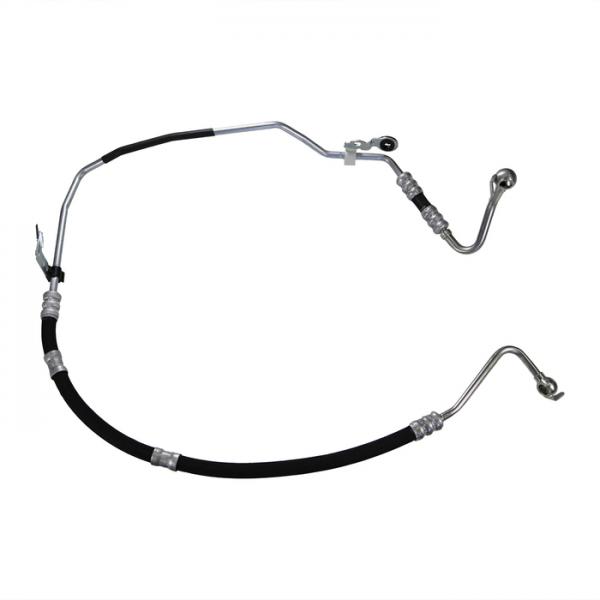

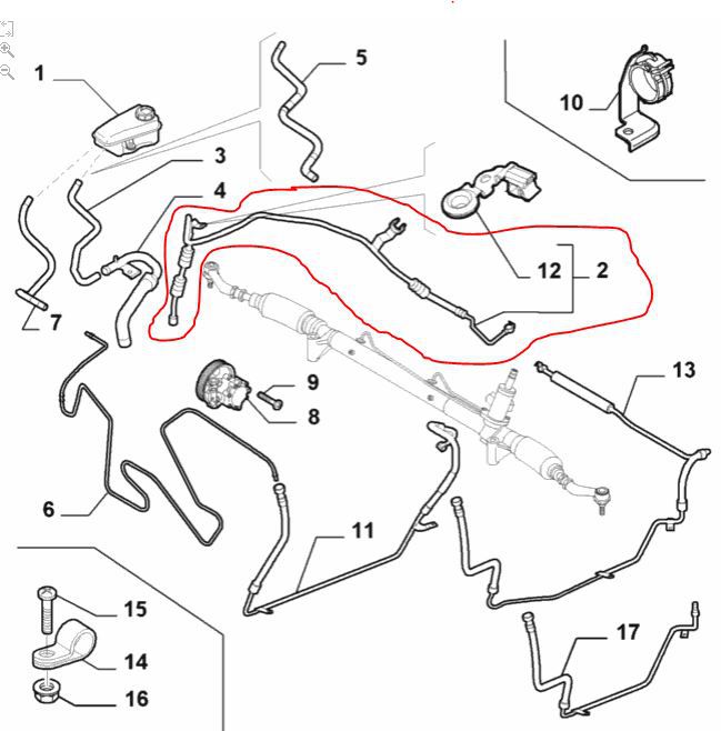

  1. oui j'ai compris -du coté pompe, j'ai un doute mais je crois à droite et a gauche de la durite sur l'axe de la vis. pour ce qui est sur la crémaillère -la j'en suis sur c'est a droite et a gauche de la durite dans l'axe de la vis.

  6. bonjour, je ne vois pas de quelle durite du parle, mais généralement oui tu as des joints de type cuivre (je me rappel plus le diamètre ) coté direction tu as un joint a droite et un a gauche de la durite. attention la vis durite de crémaillère est fragile car creuse.
