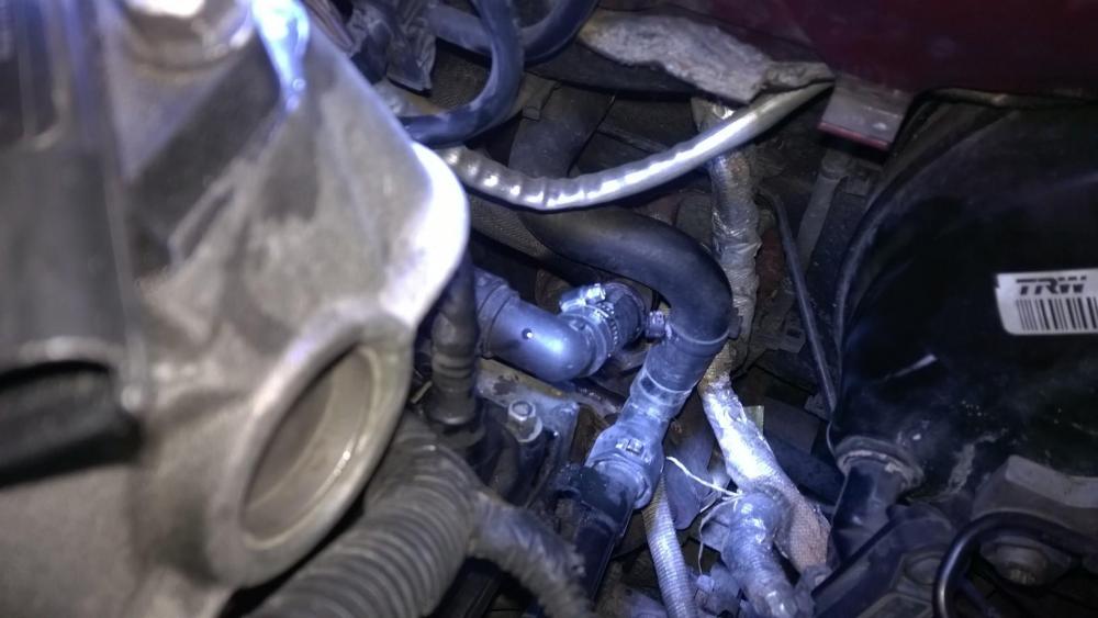

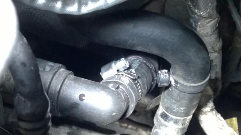

joe le taxi Posté(e) le 27 Octobre 2019 Auteur Signaler Posté(e) le 27 Octobre 2019 (modifié) Bonjour à tous, Question aux possesseurs de 159, avez-vous des problèmes de porosité ou fuite sur les durites du circuit de refroidissement de vos 159 ? La mienne est de novembre 2008 et j'ai une fuite de LR sur une des deux durites du radiateur de chauffage de l'habitacle. J'ai changé le collier en étant persuadé qu'il était à l'origine de la fuite, ce n'est pas ça et maintenant c'est carrément du goutte à goutte ! Je soupçonne que la durite doit être coupée, poreuse ou trouée sur le coude situé sur la moitié de sa longueur. J'ai du accentuer la fuite dans mon intervention lors du changement du collier, ça va se terminer chez Stand14 car je ne me vois pas changer la durite d'autant que l'accessibilité est nulle et elle est sertie à l'autre extrémité sur le tablier ! Quelques photos : C'est la durite de gauche Modifié le 27 Octobre 2019 par joe le taxi

joe le taxi Posté(e) le 1 Novembre 2019 Auteur Signaler Posté(e) le 1 Novembre 2019 Bon, j'ai trouvé l'origine de la fuite ! C'est le coude en plastique qui est cassé sur la moitié de la longueur qui rentre dans la durite, donc le changement du collier n'a fait qu'accentuer le problème. Je ne comprends pas pourquoi ce coude est en plastique alors qu'il prolonge un tube en acier ? C'est à l'image des chaînes de distribution en guimauve sur ce V6. Je vais très certainement laisser à Stand 14 le soin de changer ce coude car la liaison avec le tube en acier me semble difficile à démonter !

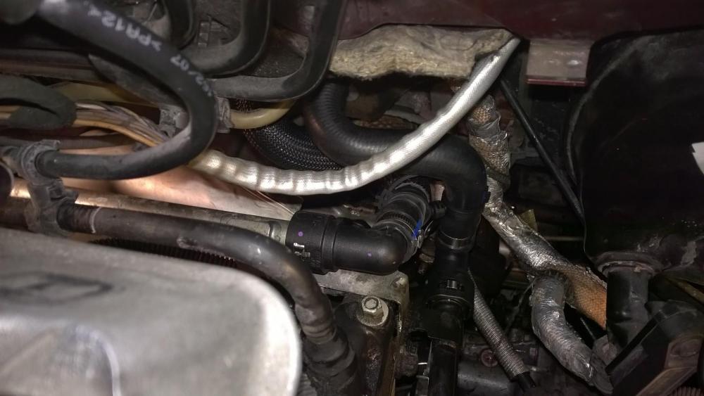

joe le taxi Posté(e) le 17 Novembre 2019 Auteur Signaler Posté(e) le 17 Novembre 2019 Réparation effectuée et le circuit de refroidissement est étanche. Au départ je voulais juste changer le coude en plastique qui est cassé Mais la pièce ne se détaille pas à la commande, ce sont les deux durites qui sont livrées. Je ne voulais pas juste changer le coude au risque de le casser de nouveau. J'ai changé les deux durites, l'opération est relativement facile malgré l'accès très restreint notamment sur le tablier où le passage d'une seule main est possible ! Le branchement des durites s'effectue par clipsage avec un joint torique, voir sur le photos. Les deux embouts coté moteur Les tuyaux sur lesquels les raccorder. Les embouts du radiateur de chauffage de l'habitacle sur le tablier, pas facile d'accès mais les plus facile à retirer ! Les deux durites neuves en place
