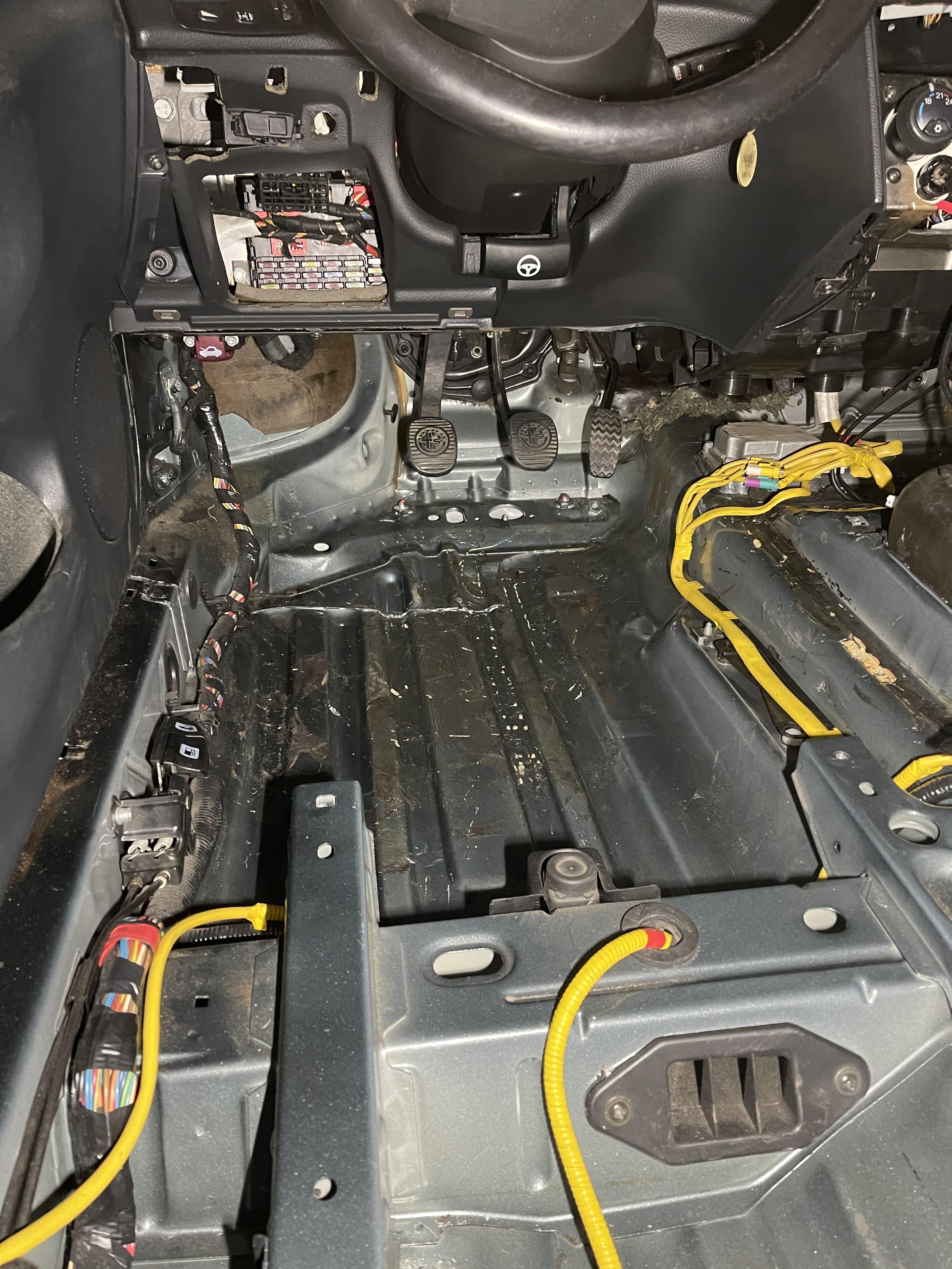

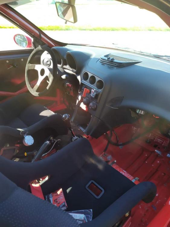

Forza!!! Posté(e) le 17 Mars 2021 Auteur Signaler Posté(e) le 17 Mars 2021 (modifié) J’avais l’après midi de libre donc j’en ai profité ! oui ça ça va plutôt vite! Elle a bien perdu en poids! @martial_711 as tu une photo de ton intérieur? Que je m’inspire un peu🤪 Modifié le 17 Mars 2021 par Forza!!!
titilem Posté(e) le 17 Mars 2021 Signaler Posté(e) le 17 Mars 2021 Il y a ses charentaises au sol ... mais sinon c’est minimaliste 😂😂
martial_711 Posté(e) le 17 Mars 2021 Signaler Posté(e) le 17 Mars 2021 J ai plus de photos dans mon tél , pas possible.☺️
martial_711 Posté(e) le 17 Mars 2021 Signaler Posté(e) le 17 Mars 2021 J en ai retrouvé sur une page FB

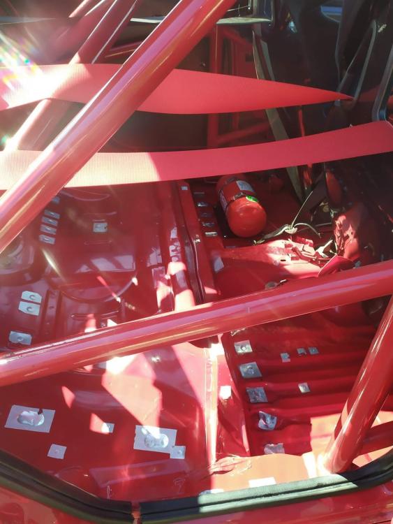

Forza!!! Posté(e) le 17 Mars 2021 Auteur Signaler Posté(e) le 17 Mars 2021 Super merci ! Ça va m’aider! C’est quoi les pastilles couleur métal que l’on voit derrière un peu partout ? Je vais essayer d’enlever les couches de goudrons aussi, j’ai peur que ça soit pas évident ! Ça promet quelques heures de boulot je pense!
martial_711 Posté(e) le 18 Mars 2021 Signaler Posté(e) le 18 Mars 2021 Soit c est bien sec et ça casse au marteau soit c est pas sec et ça va te prendre un peu + de temps . Le scotch alu c est les endroits où il y a des "trous".

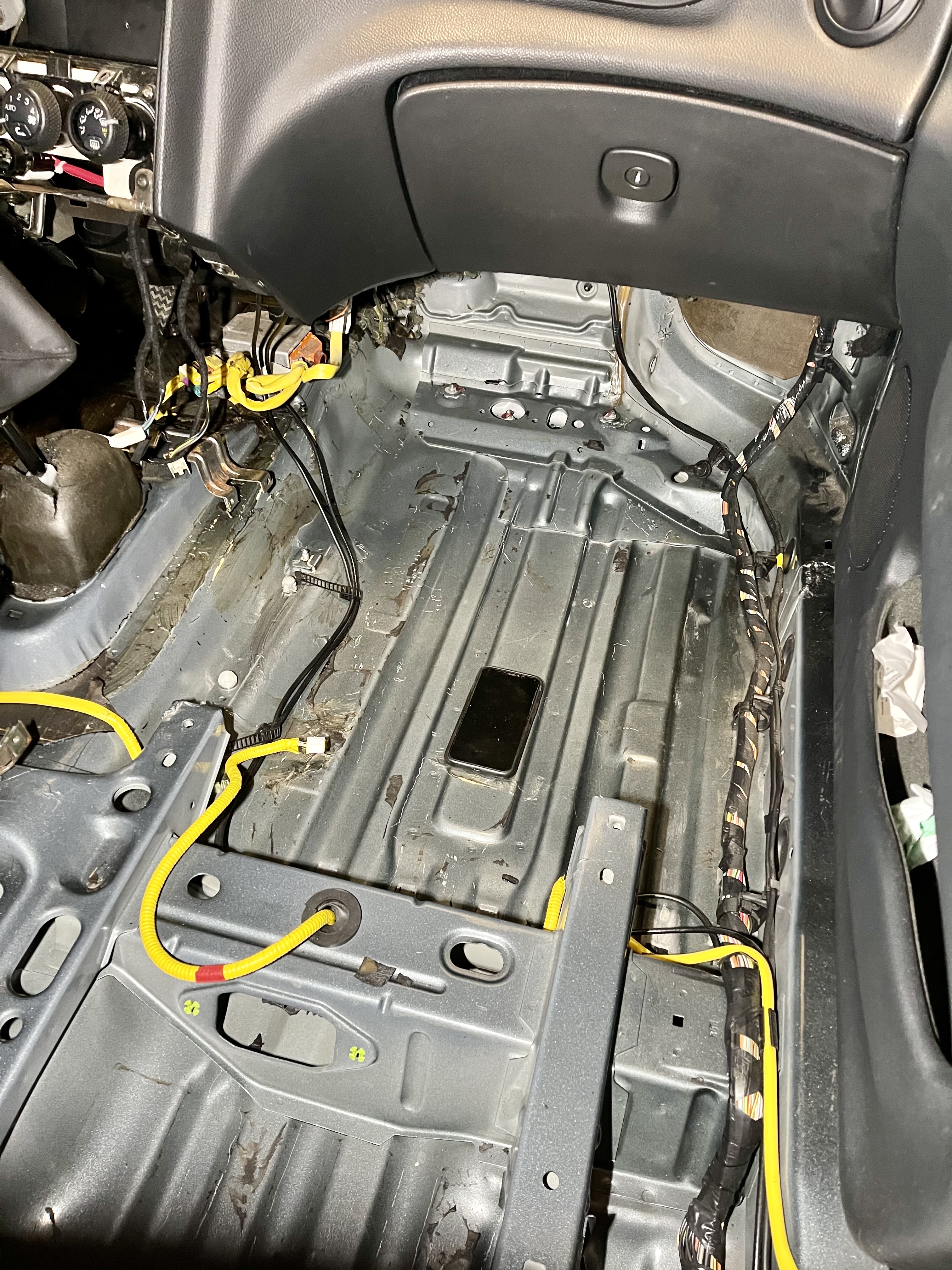

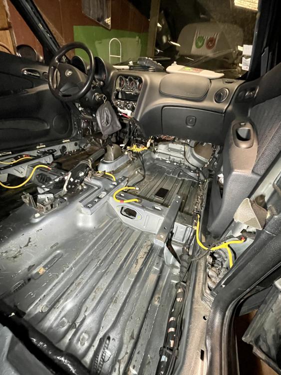

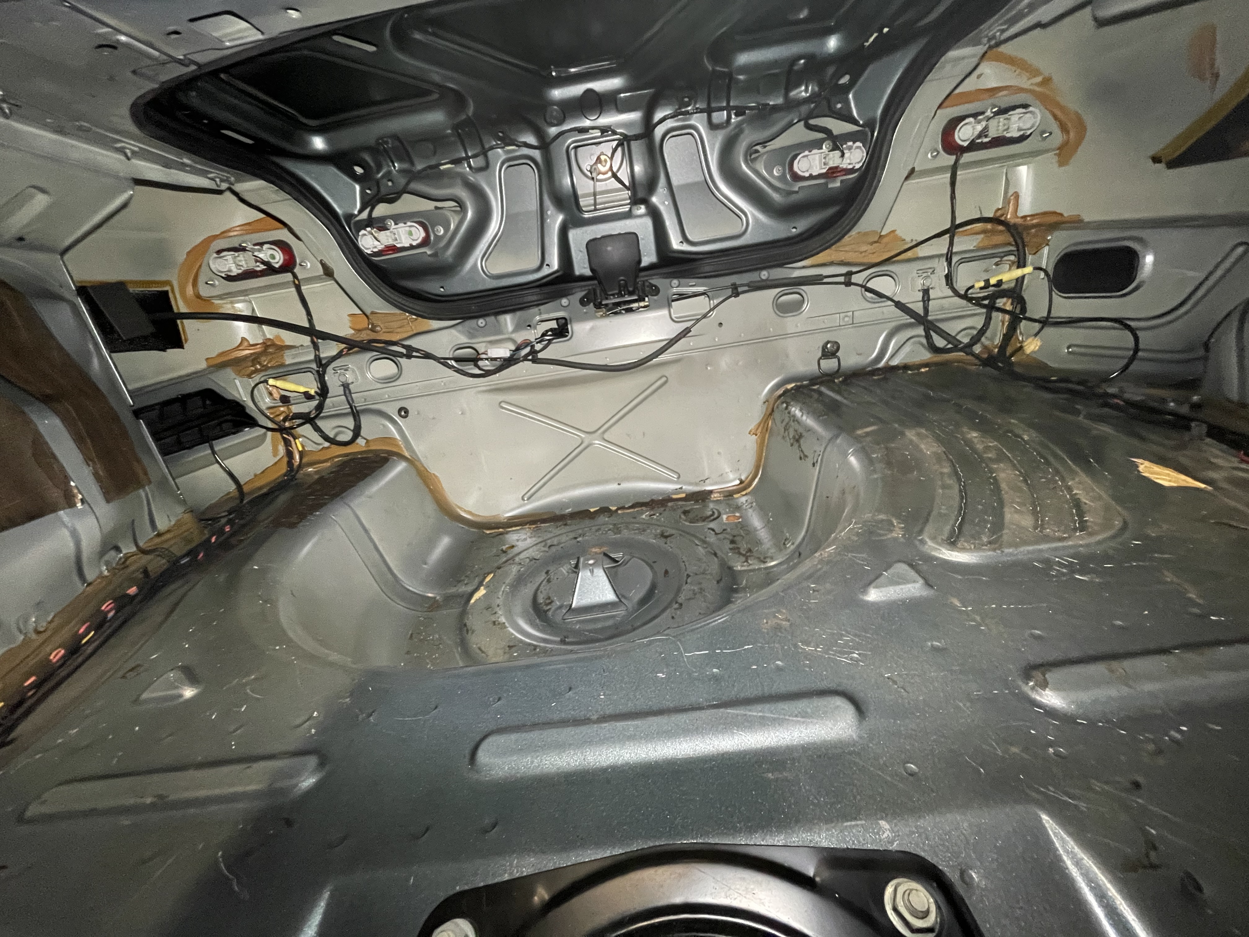

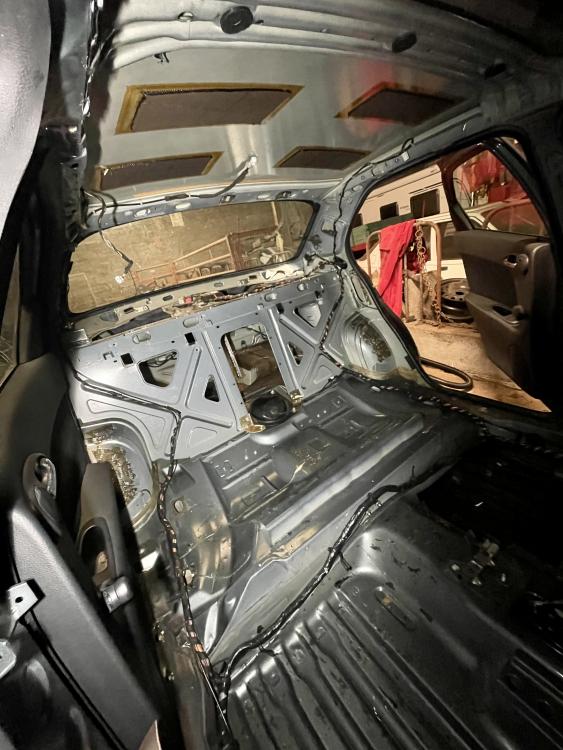

Forza!!! Posté(e) le 18 Mars 2021 Auteur Signaler Posté(e) le 18 Mars 2021 (modifié) Bon ! Marteau et burin et c’est venu sans trop de soucis! J’ai pas fini , je n’avais pas le temps mais déjà j’en ai enlevé pas mal ! Et ça pèse lourd! J’en ai sorti deux seaux ! Il reste à finir de tout enlever et de faire le coffre et ensuite il faudra enlever les résidus qui restent à certains endroits. Je pense que de l’acétone fera le job. Pour certains endroits qui sont un peu rayés du au burin qui a griffé la peinture , je vais repeindre en noir. Au niveau des pieds passagers arrière et de la banquette arrière. A l’avant c’est venu plus facilement et c’est propre du coup donc je verrai si je repeints au niveau des sièges avant. Modifié le 18 Mars 2021 par Forza!!!
Forza!!! Posté(e) le 18 Mars 2021 Auteur Signaler Posté(e) le 18 Mars 2021 (modifié) Il y a 12 heures, martial_711 a dit : Soit c est bien sec et ça casse au marteau soit c est pas sec et ça va te prendre un peu + de temps . Le scotch alu c est les endroits où il y a des "trous". J’ai eu le réponse cette après midi pour les trous, j’ai vu ça en enlevant le bitume! Je pense que je les laisserai apparent perso ça fera des petites aérations ! 🤣 Modifié le 18 Mars 2021 par Forza!!!

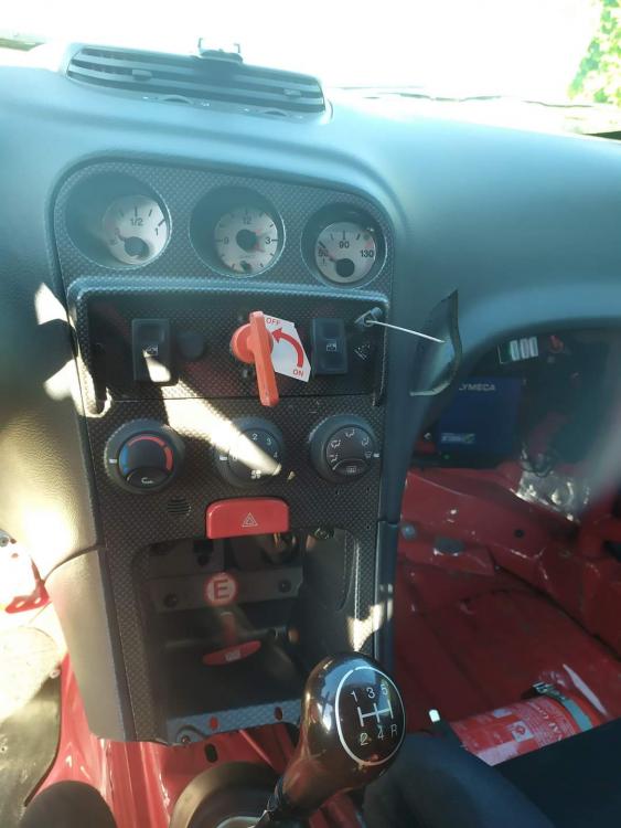

martial_711 Posté(e) le 18 Mars 2021 Signaler Posté(e) le 18 Mars 2021 (modifié) Boite a gant et airbag passager a virer. Modifié le 18 Mars 2021 par martial_711

Forza!!! Posté(e) le 19 Mars 2021 Auteur Signaler Posté(e) le 19 Mars 2021 Allez! Plus de goudron, restera à enlever les résidus et une belle couche de noir ou gris sur les parties basses pour que ce soit bien propre !
