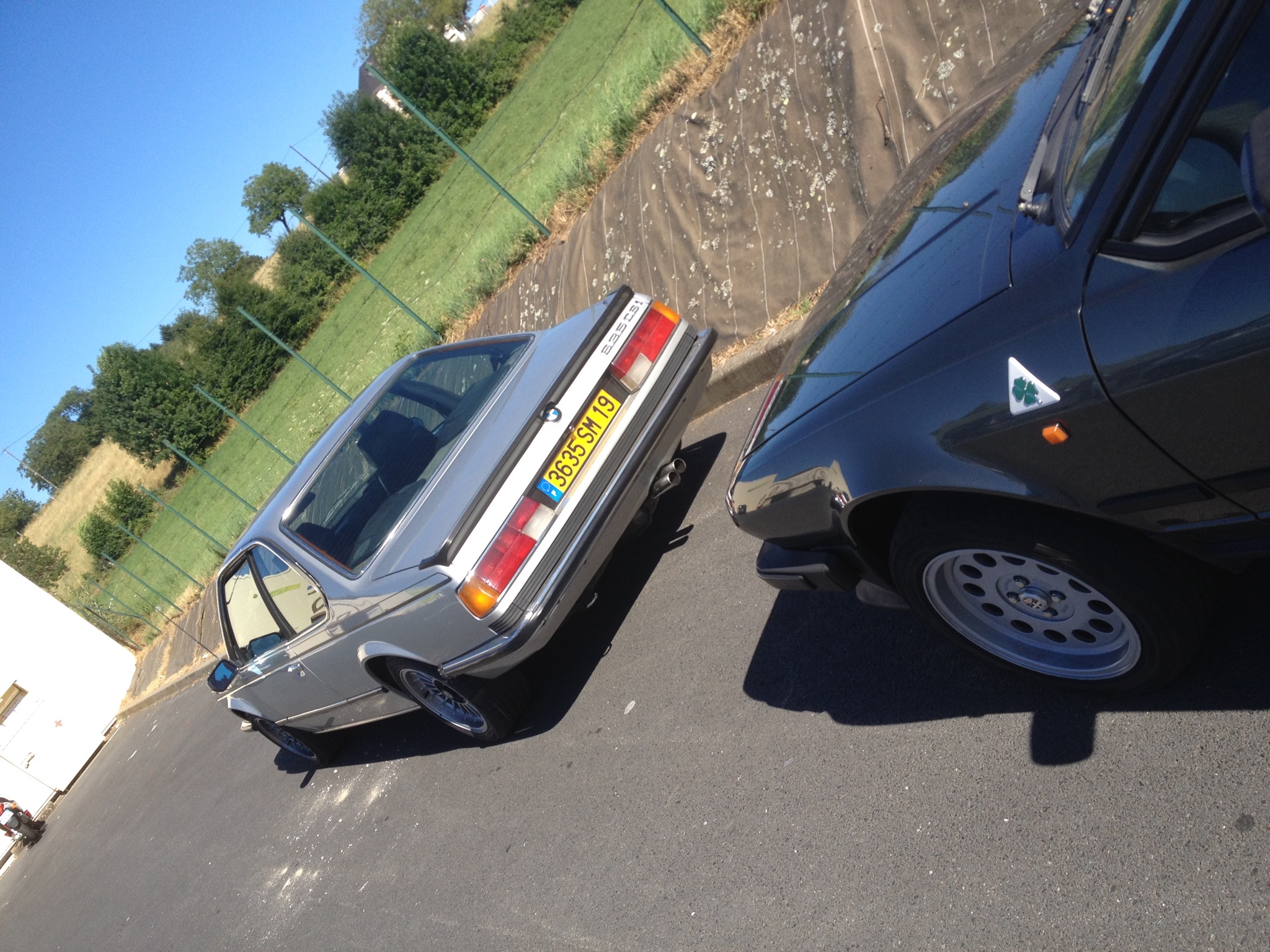

Forza!!! Posté(e) le 20 Août 2016 Auteur Signaler Posté(e) le 20 Août 2016 Il y a quelques semaines je retrouve une belle BM garée à côté de moi, toujours sympa!
Alfiste042 Posté(e) le 20 Août 2016 Signaler Posté(e) le 20 Août 2016 Deux ancienne concurrente de la même époque.
Forza!!! Posté(e) le 20 Août 2016 Auteur Signaler Posté(e) le 20 Août 2016 Oui je pense que la bm est un poil plus récente mais les deux n'ont pas beaucoup d'écart ! En tout cas c'est sympa de croiser ça!
titilem Posté(e) le 20 Août 2016 Signaler Posté(e) le 20 Août 2016 Concurrente ... Concurrente... Je pense qu'en neuf les tarifs de la BM étaient beaucoup plus élevés que ceux de l'Alfa
Alfiste042 Posté(e) le 22 Août 2016 Signaler Posté(e) le 22 Août 2016 La concurrente du GTV6 étais la 628CSI de 82-83 et coutait neuve 193000Francs.
titilem Posté(e) le 22 Août 2016 Signaler Posté(e) le 22 Août 2016 Ahhh je ne savais pas .. pour moi la CSi était de la gamme au dessus du 116
