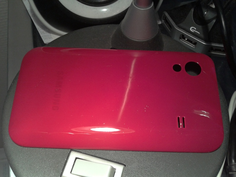

Et j'ai craqué, j'ai peint la coque de mon téléphone pour qu'il soit assorti au Sprint:
Bien joué Jedi, tes appels vont arrivés plus vite
Remets une couche sur ton tel! ;)
Tu me donnes des envies...
Pour le téléphone, je vais d'abord y passer un coup de ponçage car j'ai un peu chargé. Après le fait que l'on aperçoive un peu le logo de la marque ne me gène pas plus que ça.

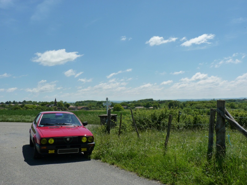

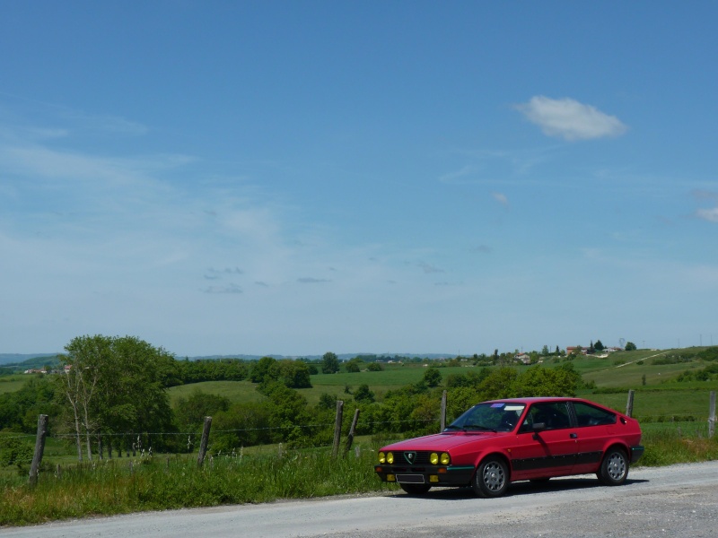

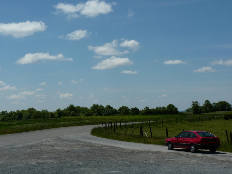

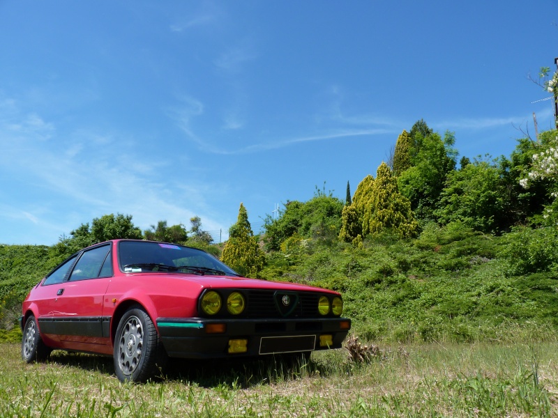

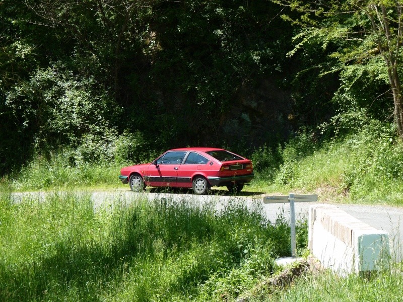

Petite ballade digestive en Sprint au cours de laquelle j'ai fait quelques photos.
super jedi !!! profites bien !!!
