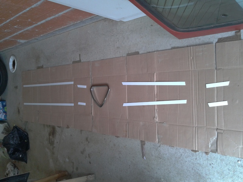

Je crois que je vais les peindre avant de les poser, tant pis pour le raccord. J'ai déjà les deux pare-chocs à masquer pour peindre leurs bandes, je sens que je vais même déposer l'arrière pour le peindre plus facilement.
  • Réponses 1,9k
c'est clair que si t'as possibilité, il faut les peindre avant de les poser, sinon tu va bouletter non?
Les 4 petites seront peintes avant la pose. Par contre pour la portière, si je peins avant, il y aura le raccord. Sinon, j'aurai trouvé un produit pour le combler que ça fasse bien lisse tout le long.
Question masquage, je masque trois fois plus que ce qu'il faut car j'ai toujours peur de mettre de la peinture là où il ne faut pas.

Lundi passage chez le carrossier pour récupérer ma jante de la Giulietta et regarder sur ses nuanciers de quelle couleur je dois faire faire la bombe. J'ai les baguettes de l'aile arrière en pièce neuve jamais montées pour me servir d'exemple.

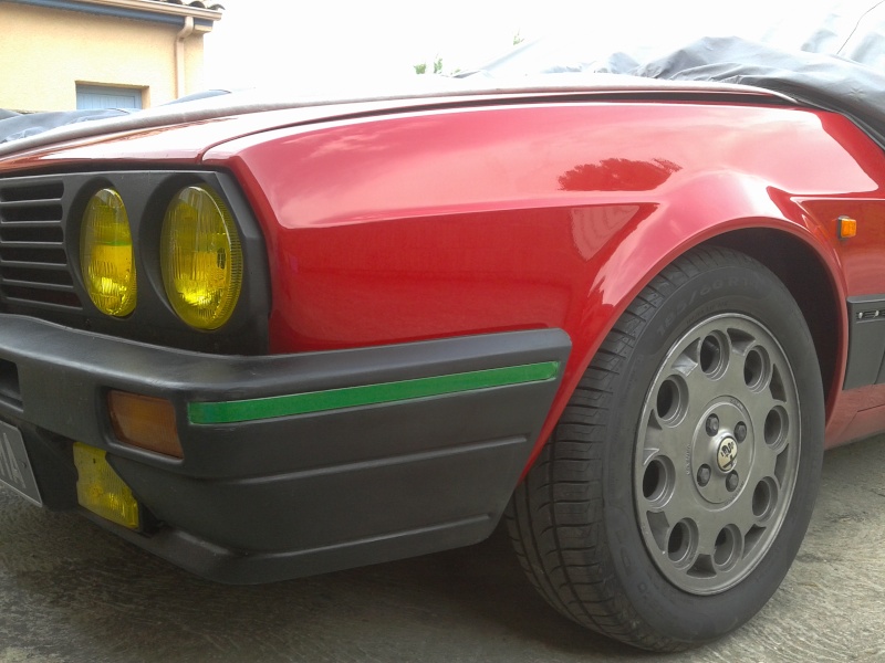

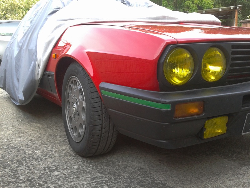

J'ai bossé sur le Sprint pour qu'il soit tout beau pour le rasso.

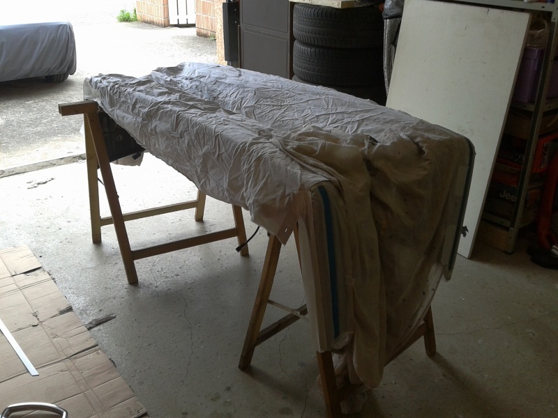

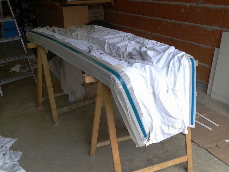

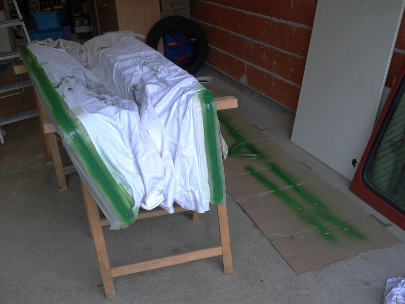

Masquage des pare-chocs que j'ai finalement déposé (8 boulons en tout!).
Protection du sol:
Protection du sol:
Et pour aujourd'hui, ça suffira:
nickel !! beau travail
ca va super bien rendre
t'avais regardé chez restagraf pour les T de maintient des baguettes?
Non. Il faudrait que je mette des photos des baguettes neuves que j'ai pour que vous voyez ce que je recherche.
Satiné? Parfait alors!
Hâte de voir ça en vrai!!
Pour coller les baguettes latérales, tu peux essayer la colle à pare-brise, qu'on trouve chez tout bon carrossier.
Ca colle bien fort, ça reste souple, et surtout le jour où il y a besoin de démonter c'est faisable avec du fil dentaire qu'on passe sous la pièce, pour couper gentiment le film de colle sans rien abîmer.
J'ai demandé au carrossier qui m'a conseillé de la colle carrosserie blanche au polyuréthane. Je testerai demain quand ce sera bien sec.

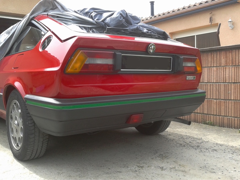

Les pare-chocs sont remontés!

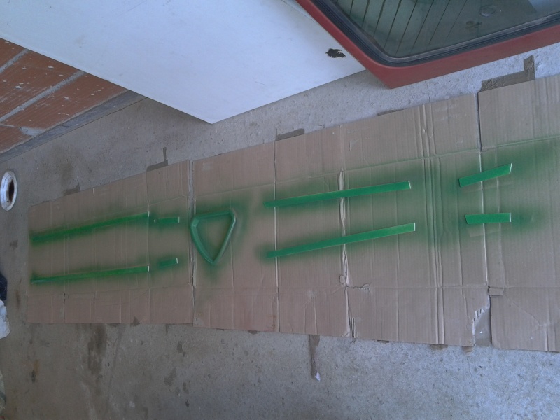

Ce soir je passe encore un ou deux coups de bombe sur les baguettes latérales et le coeur de calandre. Ça aura le temps de bien sécher avant que je ne les colle dans l'aprèm'.
