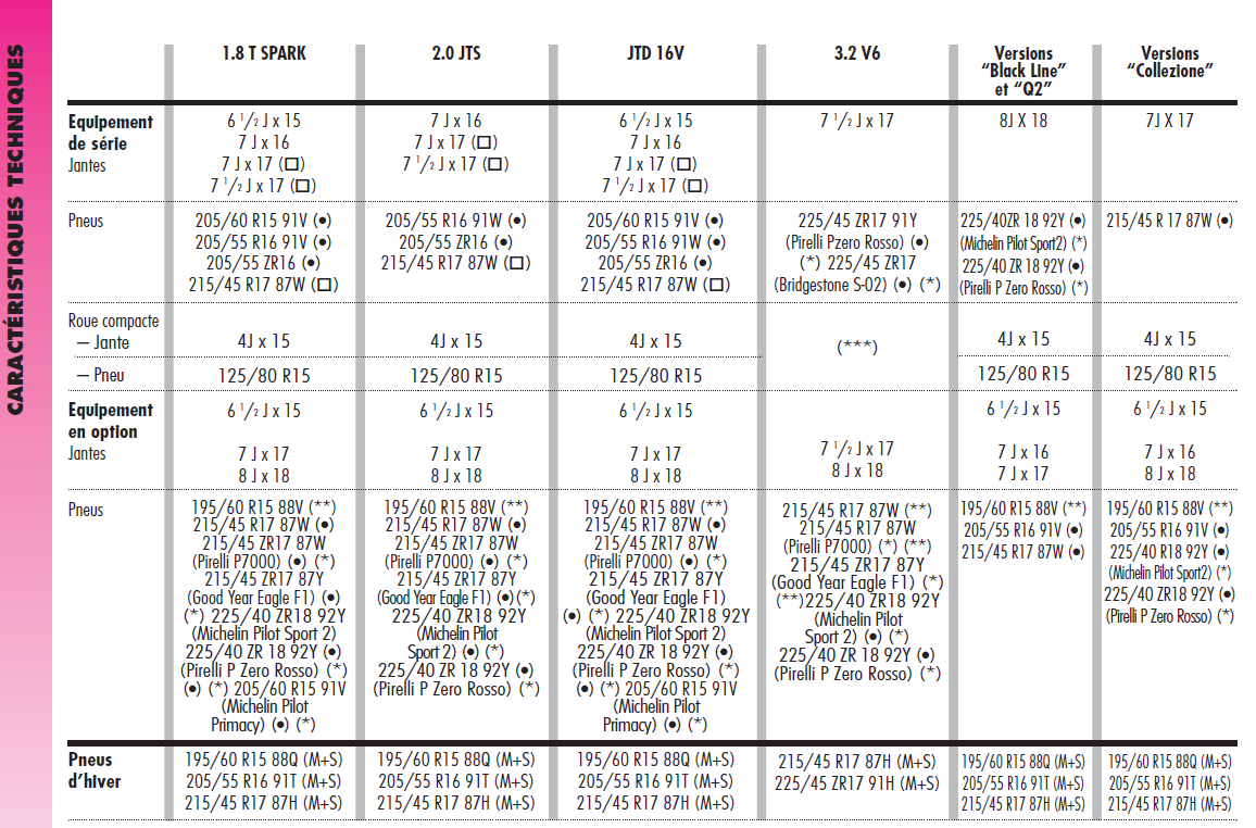

vdue Posté(e) le 20 Mars 2019 Auteur Signaler Posté(e) le 20 Mars 2019 Dites, pour la Gt, en 17'', j'hésite tjs entre le 225/45 et le 215/45-17. Le premier sera moins inconfortable, moins directeur et plus protecteur mais le second, plus esthétique et moins "lourd" à emmener. Que choisir?

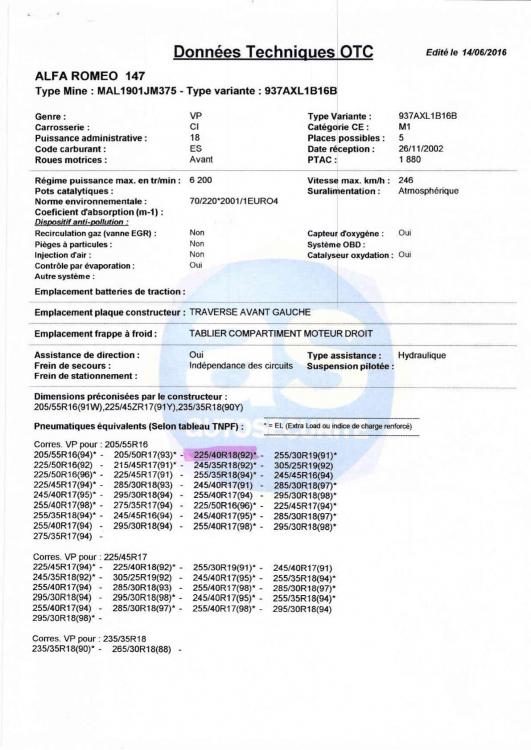

dimmouth Posté(e) le 20 Mars 2019 Signaler Posté(e) le 20 Mars 2019 (modifié) Je choisirai la monte origine ! Le 215 donc. Le 225 étant l’apanage des V6 si je ne dis pas de bétise. Maintenant a voir le prix, passé un temps il n’y avait que les alfa en 215/45 tous les autres constructeurs étaient en 205 ou 225 et les pneus en 215 coûtaient une couil** ! lol Tu n’as pas le doc du CT pour voir les montes homologuées ? J’avais trouvé ça pour la GTA. Est-ce applicable au GT ??? Modifié le 20 Mars 2019 par dimmouth
vdue Posté(e) le 20 Mars 2019 Auteur Signaler Posté(e) le 20 Mars 2019 Il semble bien que les deux montes soient tolérées.
dimmouth Posté(e) le 20 Mars 2019 Signaler Posté(e) le 20 Mars 2019 si c'est le cas, la correspondance se fait par la monte 16 pouce originale et non par le 17. C'est quelles dimensions?
vdue Posté(e) le 20 Mars 2019 Auteur Signaler Posté(e) le 20 Mars 2019 205/55-16, la correspondance la plus proche étant 215/45-17.
dimmouth Posté(e) le 20 Mars 2019 Signaler Posté(e) le 20 Mars 2019 (modifié) il faut du 7 1/2 / 17 pour passer les 225. si c'est du 7 c'est 215 et avec un pneu moins large tu auras moins le phénomène directeur. Modifié le 20 Mars 2019 par dimmouth
dimmouth Posté(e) le 20 Mars 2019 Signaler Posté(e) le 20 Mars 2019 il y a 11 minutes, vdue a dit : 205/55-16, la correspondance la plus proche étant 215/45-17. Tu vois sur la doc OTC de la 147 que les deux sont valables en correspondance 215 et 225. Mais les jantes sont en 7 1/2 et non 7 pouces de large.
vdue Posté(e) le 20 Mars 2019 Auteur Signaler Posté(e) le 20 Mars 2019 Concernant le phénomène directeur, avec un 215/45 sur du 7 1/2, considérant que cela tend vers un montage -à flancs tendus-, ne sera-t-il justement pas plus directeur qu'un 225/45 moins tendu.
