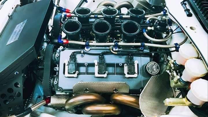

vdue Posté(e) le 18 Février 2019 Auteur Signaler Posté(e) le 18 Février 2019 Ah mais pour moi, dans cette définition "atmosphérique", c'est sûr qu'il bride l'ensemble, ce petit plenum. Et ce petit volet d'admission également. Sans compter que les lois de distribution sont plutôt soft. Rien n'est fait pour rendre ce berzinguo vraiment rageur haut. Mais c'était assumé par les concepteurs. Quand Kamel avait monté une admission 6 papillons sur son V6 déjà préparé, il avait gagné plusieurs dizaines de chevaux, d'un seul coup! Mais c'est logique.

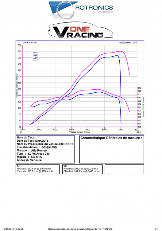

dimmouth Posté(e) le 18 Février 2019 Signaler Posté(e) le 18 Février 2019 (modifié) Pour participer au débat, j’ai 2 3.2 à la maison. Ils ont des similitudes malgré leur grosse différence de conception. Inutile de vous les rappeler ici. Ils ont le même comportement à bas régime avec un gros avantage au Busso qui je trouve à moins d’inertie et a une plus grande capacité a reprendre depuis les bas-fonds du compte tour. La transformation s’opère pour les deux aux alentours de 4000 / 4500 tr. Et là, au-delà des chevaux le L6 prend un net avantage aidé par sa sophistication : double calage variable à l’admission et à l’échappement. En résulte le sentiment d’avoir un moulin de course entre les miches ! Je ne compare pas la puissance à proprement parlé car le S54 délivre sa puissance au rupteur (8500tr), alors que l’Arese connais un pic et redescend. Le miens rupte à 7700, mais j’ai l’impression qu’il n’y a plus rien après 6800/7000. Du moins c’est bien moins volontaire. Alors que sur la M, à 6800, tu en prends plein les yeux, plein les oreilles, et plein les mains ! Bref tout ça pour dire que l’admission de ce moteur est plus que bridée par ses composants de 2.5. Si on fait abstraction des chiffres flatteurs de Vone chez qui j'avais fait faire ma première prog, elle sort on va dire 275cv et 320nm à respectivement 6900 et 5500 tr. c'est pas moche. Avec 6 paps c'est sur que cela respirerait encore mieux! J’ai un TB de f430 tout neuf à la maison. Me reste a acheter le plenum qui va bien. Je vais revendre mon set actuel et nous verrons bien la dif ! Quoi qu’il arrive il faut que le reste suive. Si je monte un pap de 84 mais que ma BMC reste en 78 ça ne sert pas a grand-chose a moins d’avoir un plenum encore majoré. Donc je pense revoir l’admi du bas, jusqu’en haut ! J’ai déjà ma petite idée la dessus, je vous en causerai le moment venu 🙂 Modifié le 18 Février 2019 par dimmouth
dimmouth Posté(e) le 18 Février 2019 Signaler Posté(e) le 18 Février 2019 Une belle différence entre les deux courbes quand même !
vdue Posté(e) le 18 Février 2019 Auteur Signaler Posté(e) le 18 Février 2019 Encore de très bons retours, merci On note clairement la paresse du Busso passé 6 000tr/mn, exactement ce que je ressens. Il y a de l'élan, à 4 500 et puis, au cap des 6 000tr/mn, ça poursuit sur l'élan, pas sur le remplissage. Dim, quelles sont tes attentes entre pap' de 75mm avec ton plénum actuel et pap' de 84 + big plenum et boite à air majorée?

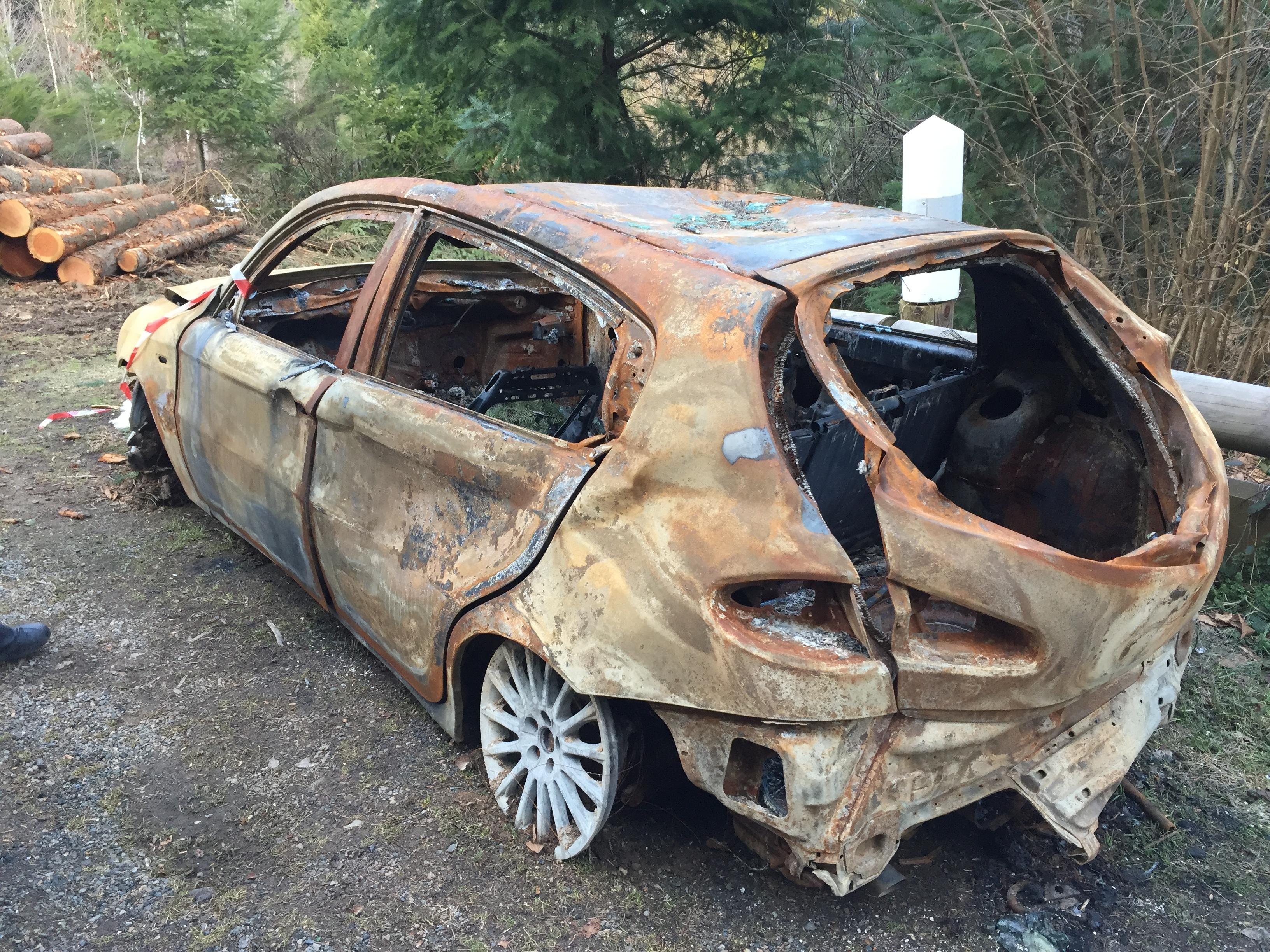

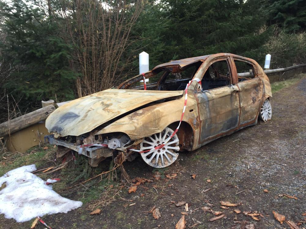

vdue Posté(e) le 19 Février 2019 Auteur Signaler Posté(e) le 19 Février 2019 Rien à voir: vu ce jour dans un col des Monts du Lyonnais. Pauvre 147...
dimmouth Posté(e) le 20 Février 2019 Signaler Posté(e) le 20 Février 2019 Il y a 12 heures, vdue a dit : Cycle 4-tps ou pas, sur un 6-cyl, sur 360 degrés de rotation, tu as un gros besoin de débit dans les tours. Un débit que le montage d’origine est incaple d’honorer quand il s’agit remplir en haut. A titre de comparaison, un moteur moto multicylindre capable de 200 chevaux/litre, il y a longtemps qu’il a oublié de respirer à travers un monopapillon! Seulement... ça coûte plus cher... Finalement, se contenter d’en augmenter la cylindrée peut passer pour la solution la plus réaliste pour décupler l’agrement du vieil Arese... On reste dans des régimes de rotation faibles et synonymes de fiabilité tout en profitant du surplus de couple sur la route. Bonne pioche! Cela dit, de mon point de vu, le mieux est de libérer un peu l’adm (plénum et TB) et de raccourcir un brin le pont. Budget limité et pas d’ouverture moteur. C’est là où tu vois que les moteurs M atmo sont vraiment poussés, injection 6 paps, double calage variable admi et échappement. En 2001 c’était une sacré performance ! Avec plus de 100cv au litre de cylindrée. D’où la nécessité également d’un entretien rigoureux. Le fusible sur tous les moulins M c’est les coussinets de bielles à faire tous les 100000 kms. Pour le reste je te rejoins Bertrand, Libérer admi et pont court. C’est également ce que tout le monde fait sur les M. Au-delà, c’est augmentation de cylindrée, passage en compresseur voir turbo pour certain, etc… Et le budget n’est plus le même!!! Jérome, c’est sûr que ton moulin a dû se libérer depuis le rodage.
