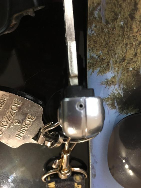

Bonjour à tous les alfistes,
Est-ce que quelqu'un sait comment retirer la clé de la partie "chromé". J'ai bien vu une petite goupille mais rien n'y fait.
Cordialement
c'est une vis et tu l'auras seulement avec du tournevis de précision.
il faut les tailles smartphone et il faut qu'il soit résistant car c'est serré costaux
D'accord, mais le trou est rond donc quelle empreinte prendre ? Tu l'a déjà fait auparavant ?
