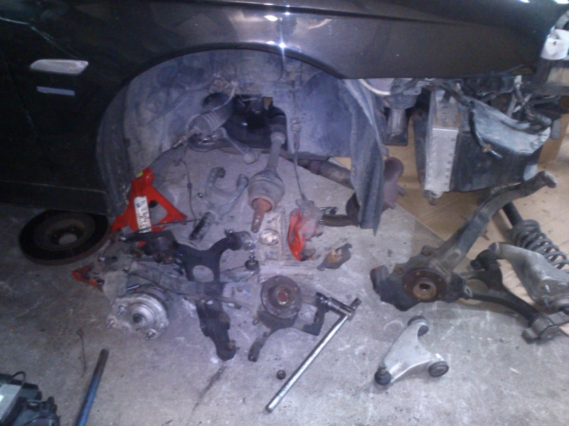

Les triangles, je vais les changer moi-même sur le tuto de TOF60 il dit : "Démonter les quatre écrous de maintien de l'ensemble support de triangle et tête d'amortisseur.
Ensuite, la VIS TRAVERSANT LE PIED D'AMORTISSEUR étant ENLEVÉ, appuyer sur l'ensemble disque et triangle inférieur pour faire descendre le tout..."
La VIS traversant le pied d'amortisseur c'est la quelle ? celle que j'ai mis en photo ?
C'est bien beau de retirer les 4 écrous de maintien de l'ensemble support de triangle, mais le support de triangle il peut pas descendre, vu qur l'amortisseur est en dessous et maintient le support de triangle sup.

En dévissant les 4 vis autour ça dessend. La vis au centre c'est la visse qui bride le ressort quand la voiture est levé. Donc surtout ne démonte pas cette écrou du centre sans avoir comprimer les ressorts au préalable!!!!.
J'ai déjà démonté ça 8 fois.
Photo d'archive
Si tu regarde bien, tu vois les triangles sup viré et le capuchon de la vis centrale en place ainsi que le bloque amortisseur + support tête d'amortisseur assemblé.
Donc quand tu vire les 4 vis autour, tous l'amortisseur desend à condition davoir viré le triangle inférieur avant et le cardan.
ensuite pour changer uniquement le trianlge sup, il n'y a pas besoins de virer tous ça. En jouant avec la compression du ressort, on peut arriver à enlever la vis.
En enlevant le par boue, on la monte dans l'autre sens qui est bien plus simple. Il faut parfois rajouté une ou 2 rondelle pourque le filletage de la vis des triangle sup ne touche pas le ressort.
Modifié par Papa_Marco

Loulou, la vis dont TOF parle n'a rien à voir avec celle que tu pense :glare:
II s'agit de la vis qui maintient la jambe de force (ce que TOF appelle pied d'amortisseur) sur le triangle inférieur!!!
Comme Papa_Marco, j'ai fait cette opération une dizaine de fois alors je sais de quoi je parle, mais visiblement toi non, du coup j'ai peur qu'en plus de faire des conneries (intervenir sur les trains roulants quand on y connait rien c'est très dangereux) tu te fasse chi*r comme pas 2!
Ahhh ok :D donc sûrement c'est l'écrou de maintient du pied d'amortisseur qu'il parle en debut sujet, j'pensais c'était encore autre chose, d'où je pose la question pour éviter de faire une boulette, il y a un début à tout :D
