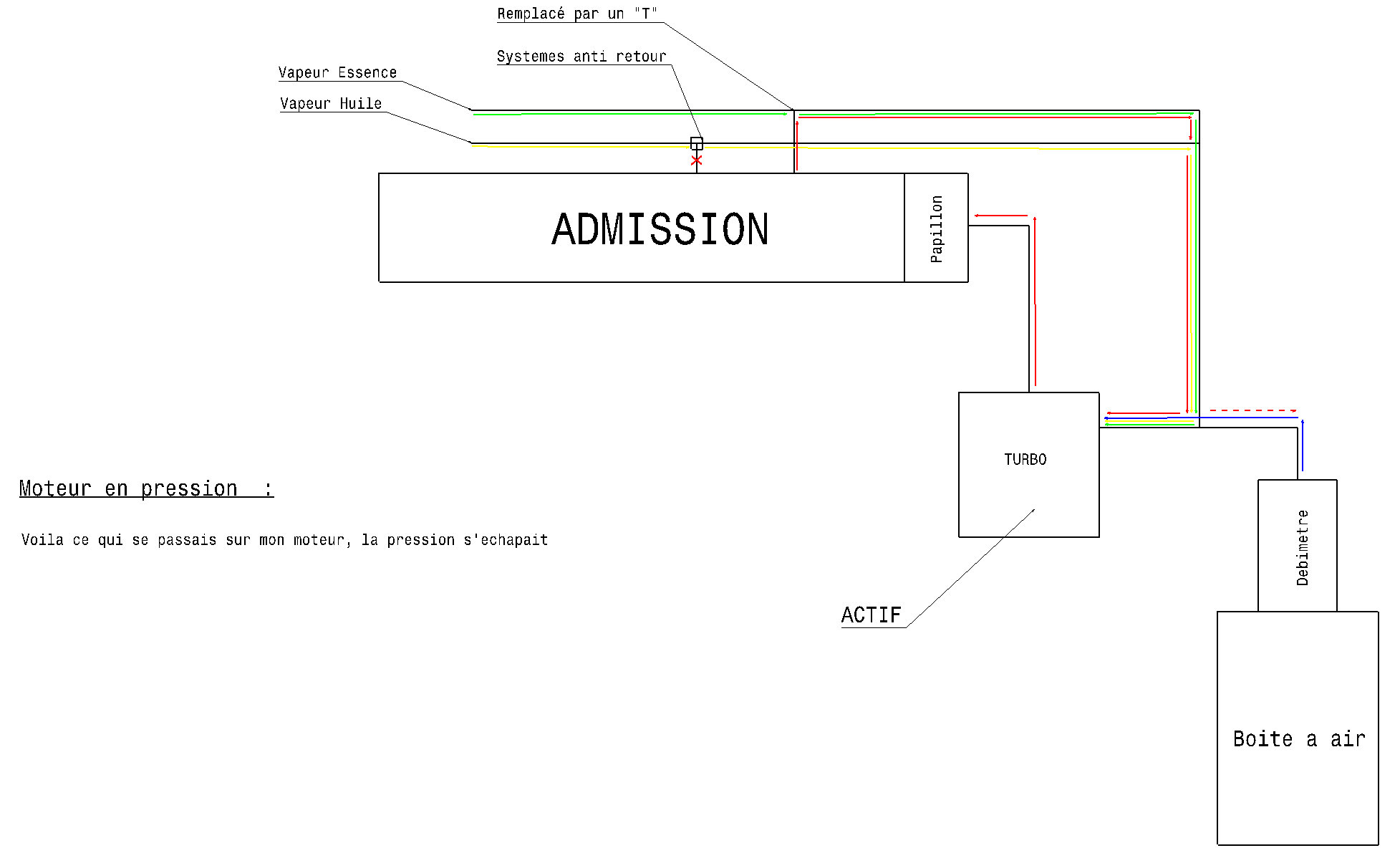

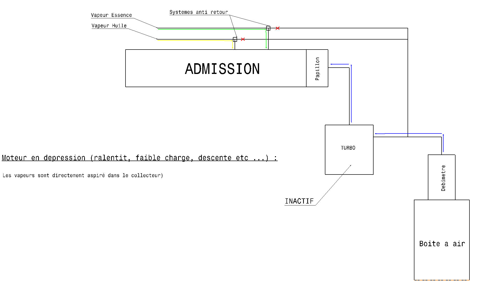

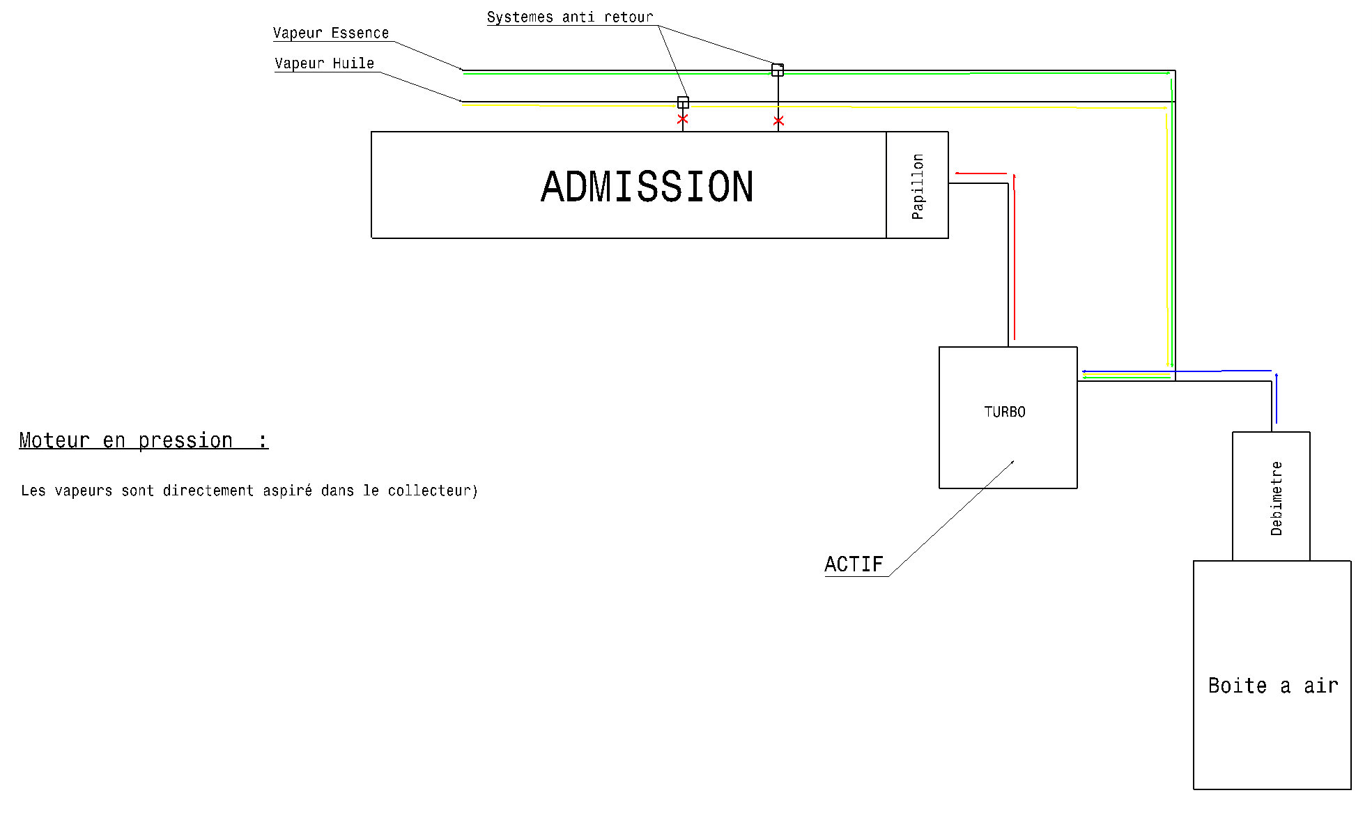

jojodereo Posté(e) le 26 Janvier 2015 Auteur Signaler Posté(e) le 26 Janvier 2015 Bon depuis un moment l'erreur revenais à haut régimes J'ai donc tous inspecté ce weekend, et je crois que j'ai enfin trouvé le vrai soucis ! Un clapet anti retour au niveau du recyclage des vapeur d'essence a été remplacer par un vulgaire "T" ... Quelques images pour comprendre : Les deux premières il s'agit du fonctionnement d'origine. La troisièmes ce que j'avais. La quatrièmes, ce que je comptes faire (déjà fait pour les vapeurs d'essences.) Je comprends pas trop l'intérêt d'un système aussi compliqué, limité l'encrassement du turbo et du papillon ? Voyez vous un inconvénient a ce que je veut faire, je crois que le GTV est fait comme ca, non ? Bon en tous cas il va falloir que je revois le reglage de la wastegate, parce que maintenant j'ai 1.1B de boost, et 1.4/1.5 en overboost ... Dommage, ca envois du pâté :D, mais y parait que le Garrett t25 ne va pas tenir ... Ca me donne des envies de TD05 ca ... :D, surtout que le calculo accepte jusqu'à 1.5B avant de couper l'injection ... D'un autre coté, j'ai verifié le turbo, il est nickel, pas un poil de jeu, ni d'usure sur les ailettes ...
