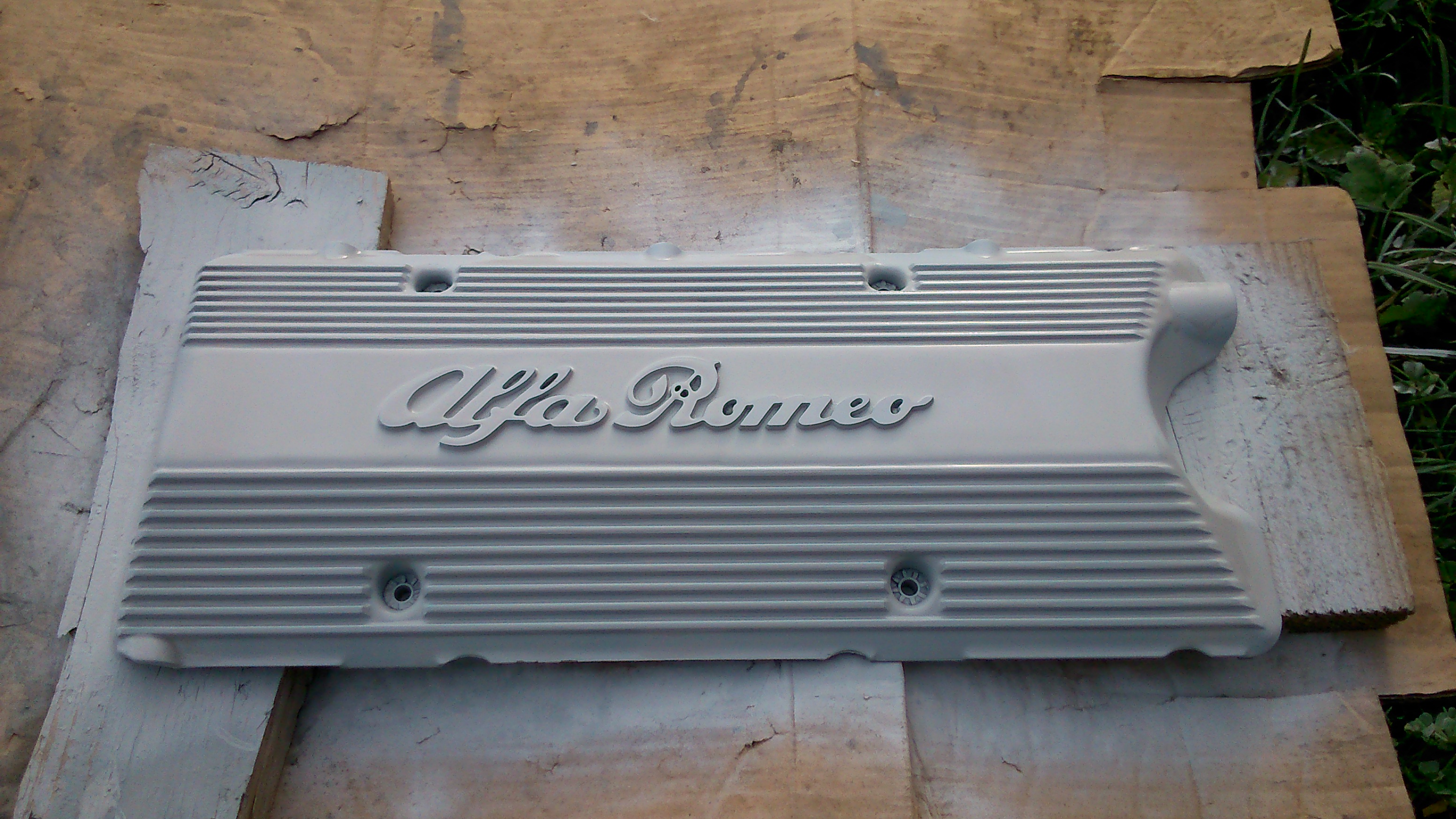

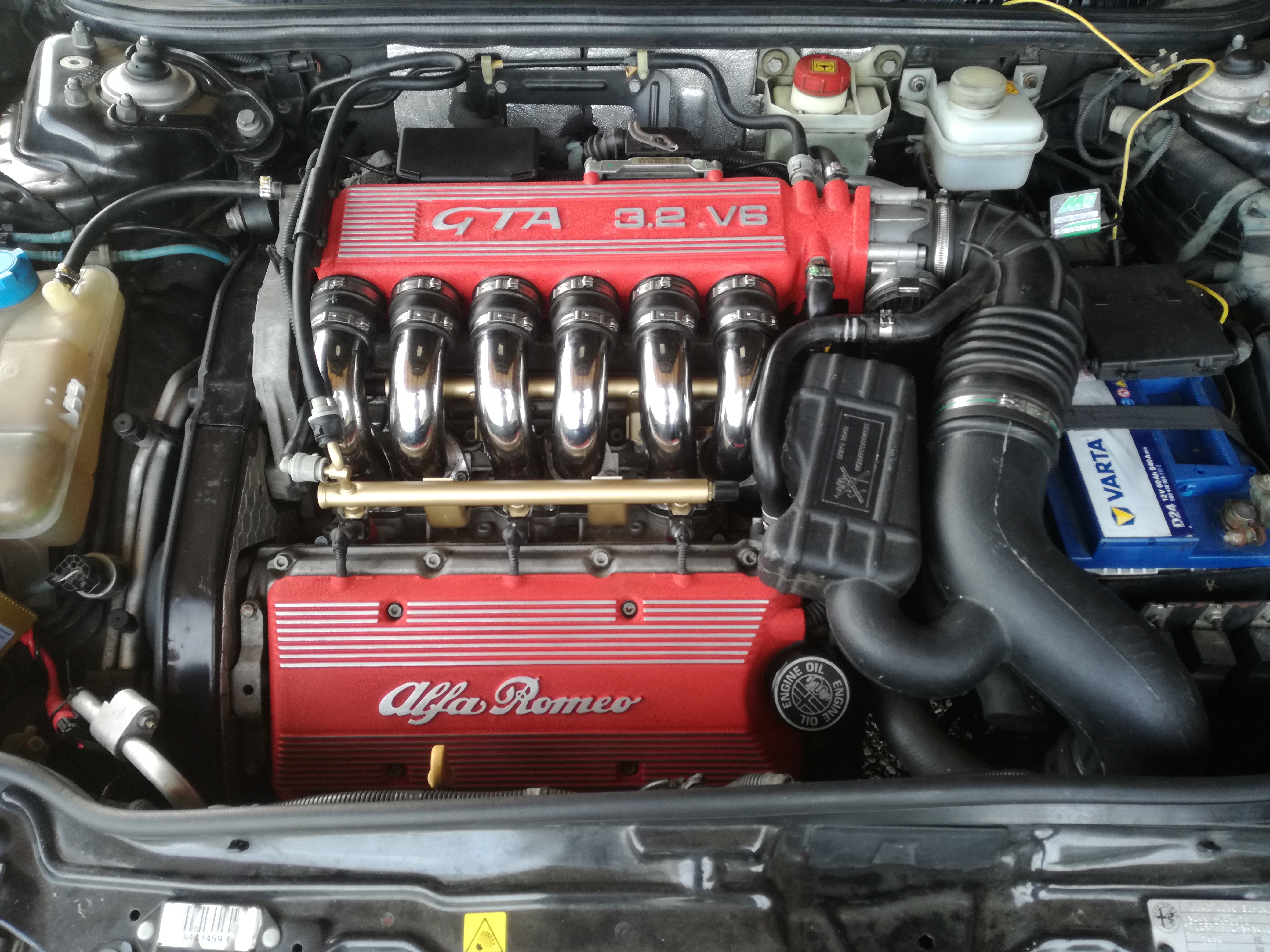

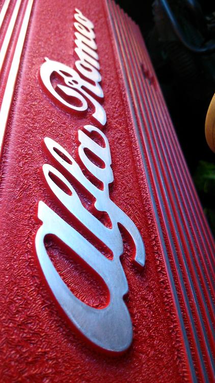

Redblood Posté(e) le 11 Mars 2016 Auteur Signaler Posté(e) le 11 Mars 2016 La nouveauté du jour: peinture vermiculée rouge sur cache inférieur. Ma foi je suis très satisfait du résultat ! * Dégraisser au nettoyant frein * poncer avec brosse métallique * Nettoyer * Primaire anti corrosion * 1ere couche de vermiculé (séchage 5 min à T°C ambiante) * 2ième couche de vermiculé (séchage 5 min à T°C ambiante) * 3ième couche de vermiculé + épaisse, vous pouvez charger la peinture ne coule pas (séchage 1 heure à T°C ambiante) * Cuisson au four 1 heure à 80°C (attention ça pue, faites ça quand maman est pas à la maison :mrgreen: ) Reste à peindre le plenum, les rampes, polisher les pipes d'admission et un bon detailing du compartiment moteur. Encore un peu de taff mais ça va les beaux jours arrivent
Redblood Posté(e) le 11 Mars 2016 Auteur Signaler Posté(e) le 11 Mars 2016 Il y a 2 heures, dimmouth a dit : C'est beau!!! je veux pareil! il est pas vermiculé noir le tien?.
dimmouth Posté(e) le 11 Mars 2016 Signaler Posté(e) le 11 Mars 2016 Si! Mais ce n'est pas moi qui l'ai fait et je trouve ça triste avec le plénum ACT. C'est un peu dommage avec avec ce moulin je trouve... Pas toi?

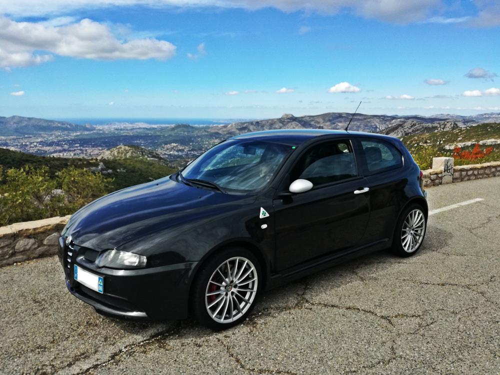

Redblood Posté(e) le 21 Mars 2016 Auteur Signaler Posté(e) le 21 Mars 2016 Ca avance, ca avance ... Les nouveautés: * Inter + silencieux SCORPION * Kit Xenon * Plaques d'immat AV (format italien) et ARR personnalisées Après l'avoir récupéré du garage, j'en ai profité pour une ballade dans l'arrière pays Niçois au soleil couchant
Redblood Posté(e) le 2 Octobre 2017 Auteur Signaler Posté(e) le 2 Octobre 2017 Ca faisait un bail que j'étais pas passé par là, donc on va commencer par maj le showroom Quoi de neuf depuis Mars 2016? Biensur j'ai fait quelques bricoles sur la GTA mais j'ai aussi monter un club auto avec des amis ==> www.bussoclubdefrance.com dont je suis le Délégué pour la région PACA. - Plenum en rouge vermiculé - Peinture des rampes d'injection - Peinture des étriers de frein + autocollants - Elargisseur de voie 12mm à l'avant et 16mm à l'arrière - Achat des jantes 18 pouces - Pneus AV Yokohama Advan sport V105S
