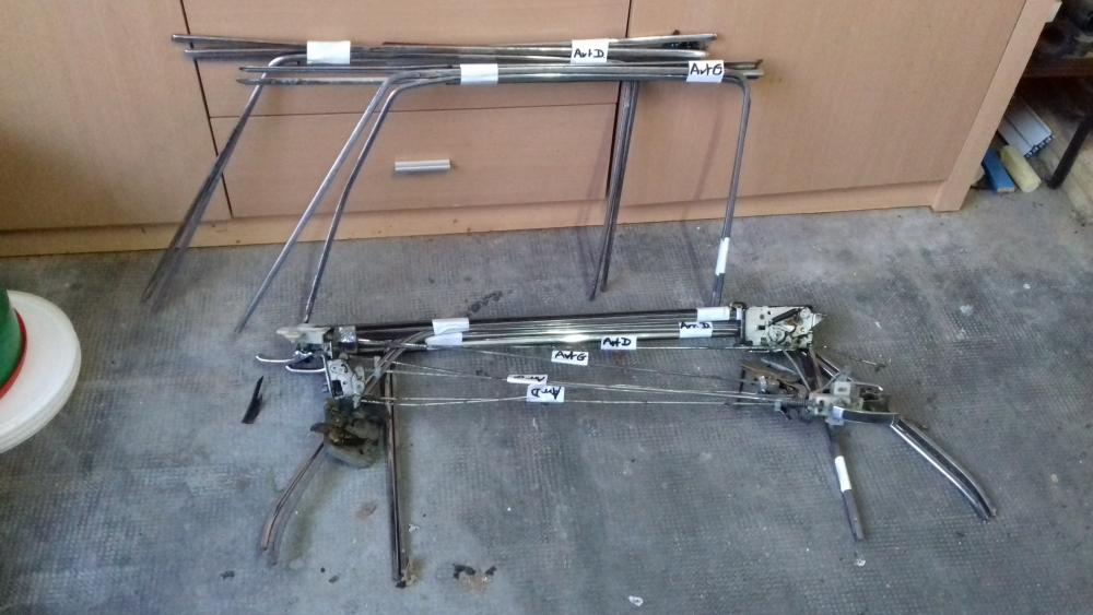

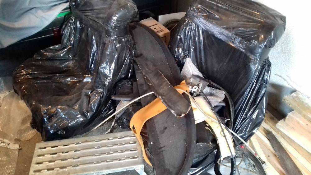

Du coup j'ai fait du rangement car c'est bien beau de démonter et de mettre à chaque fois dans des cartons mais c'est vite le bordel. Même si je fait bien attention à séparer par exemple les pièces des différentes portières.
20171117_155022.thumb.jpg.f43fa36375623b2d88342cb83a1cd19c.jpg20171117_154929.thumb.jpg.89d2180617228bb92e5bdf808b4bc3fd.jpg

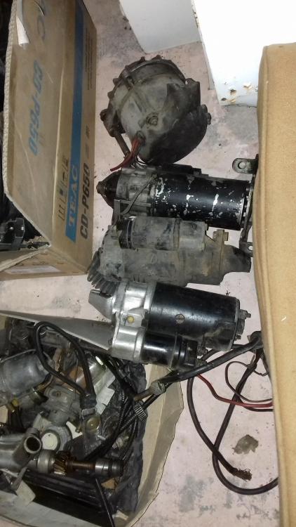

J'en ai profité aussi pour bien repérer les pièces.
Pour le moment je ne jette rien même si c'est abîmé, ça servira de patron pour de la refabrication maison si je ne trouve pas les pièces en occasion.

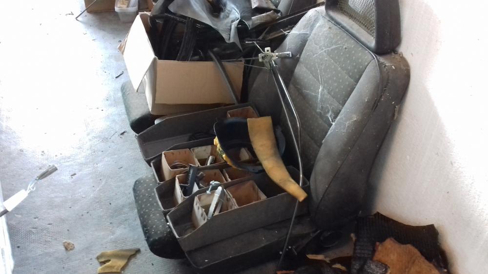

Et il va falloir que je fasse un gros tri dans les pièces qui traînaient dans l'habitacle. Par exemple j'ai trois démarreurs mais seulement deux sont identiques. Ça va être sympa de savoir lequel est le bon.

Les vacances sont terminées il a fallu ranger la Berlina à sa place au fond du garage pour pouvoir rentrer la Giulietta. J'aime pas trop gratter à 5h du mat' quand je pars bosser.
En attendant de rajouter des étagères, j'ai stocké des cartons dans le coffre, je suis persuadé qu'il est plus grand que celui de la Giu'!!
Et la Berlina part au fond, je me suis gardé un passage pour pouvoir rentrer dans l'habitacle pour le nettoyage en profondeurs de celui-ci. Et ça m'a bien pourri le sol le démontage, j'ai du ramasser un bon kilo de poussière, de rouille, de terre tombé de la voiture.

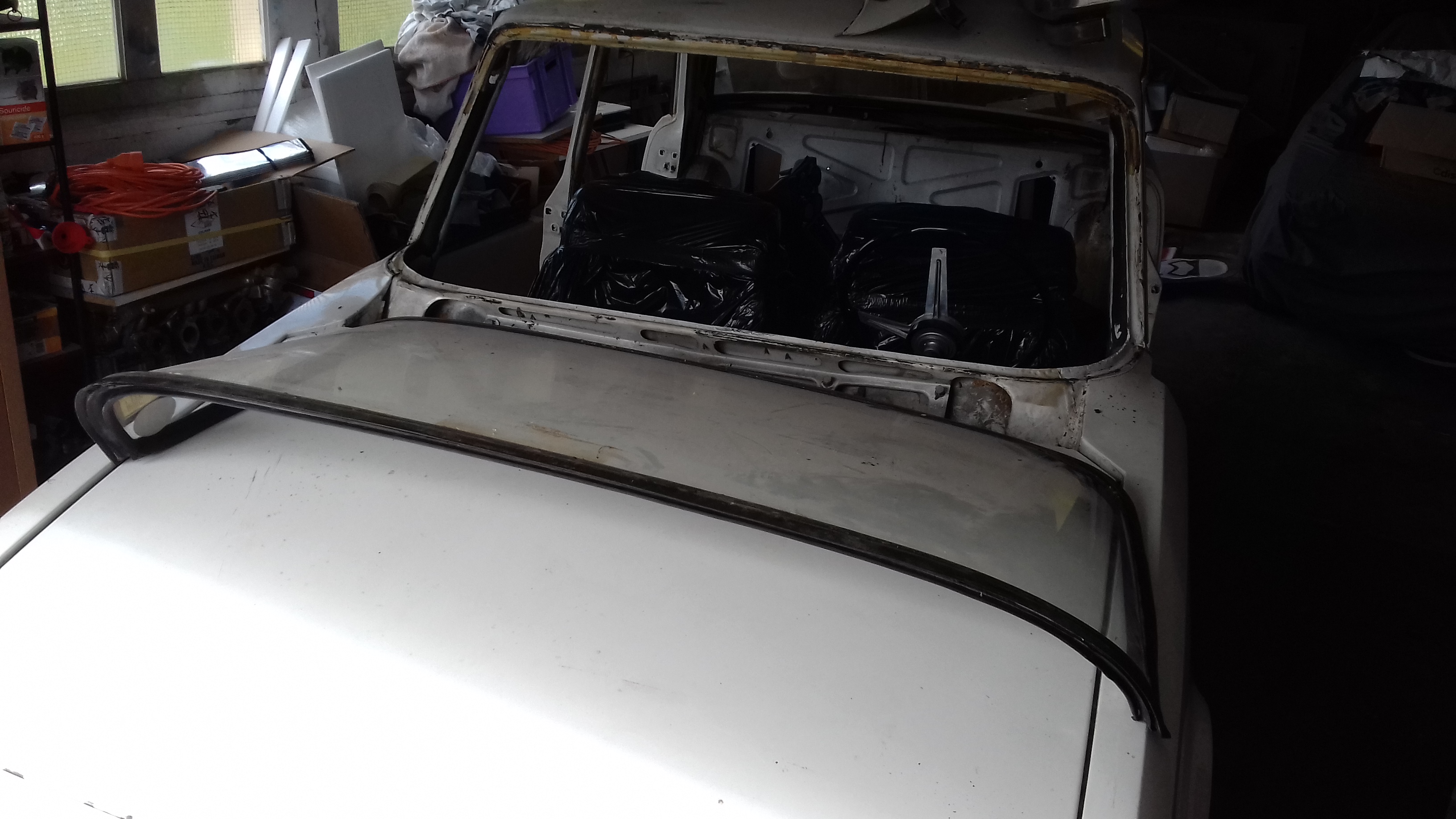

Dépose du pare-brise:
Dépose de la lunette arrière:

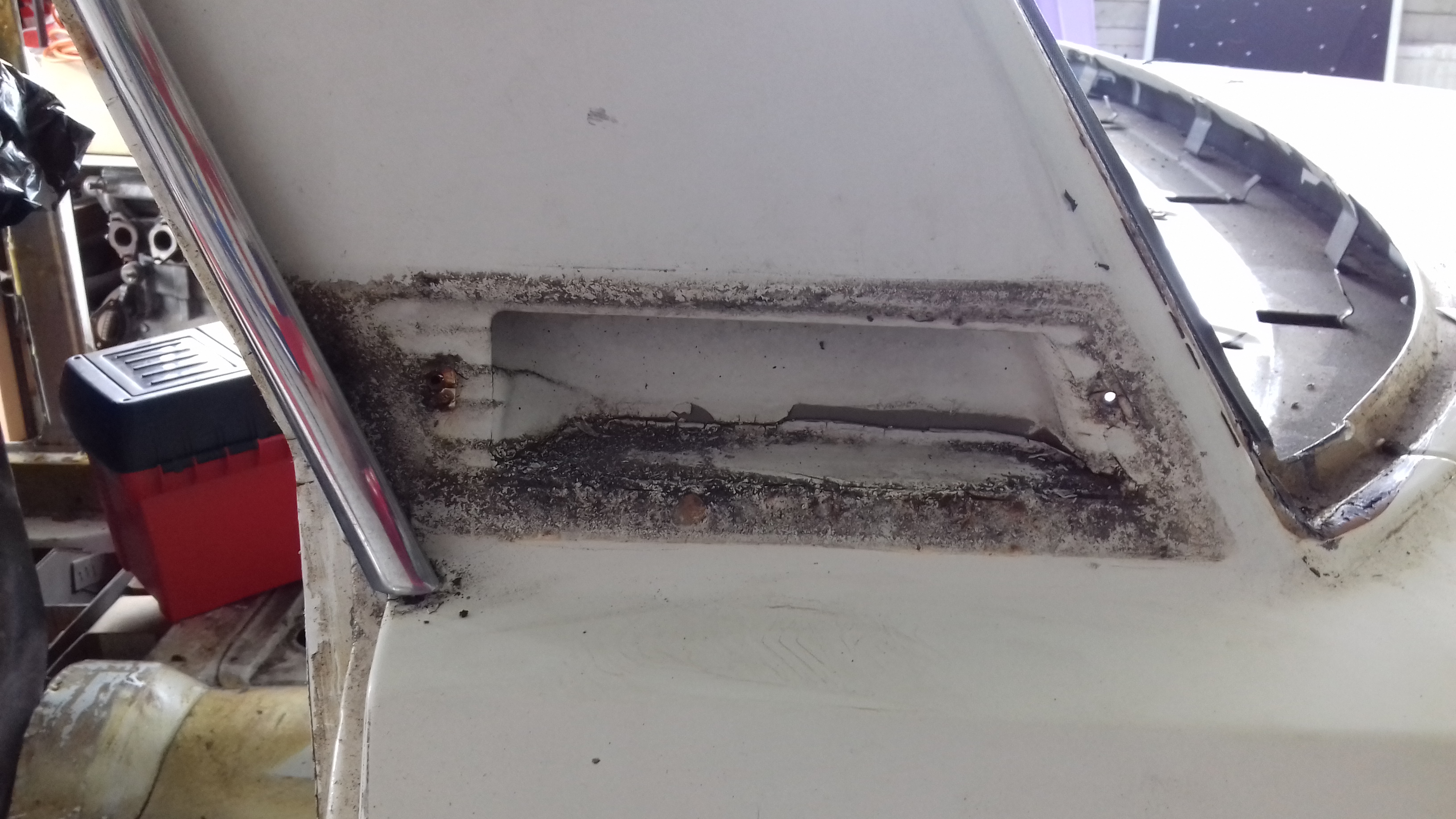

Je commence à trouver du sale! :bouh: C'est au niveau de l'attache du câble de frein à main sous la poignée.
Une fois sommairement nettoyé, je vois mieux comment ça se démonte.
Il ne reste plus qu'à décrocher les câbles au niveau des freins arrières.

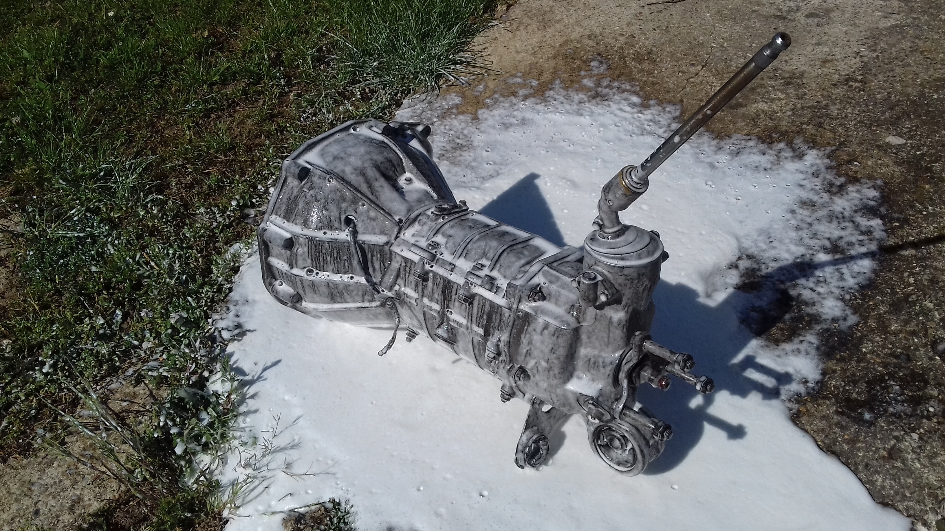

La boite est quand même bien sale:
Du coup c'est soirée mousse devant le garage.
C'est un peu mieux mais il va falloir finir à la main car le Kärcher n'a enlevé que le plus gros.
J'en ai profité pour faire une boulette. J'ai couché la boite pour nettoyer dessous mais un peu d'huile  a coulé par le haut au niveau du levier de vitesse.
Et la voilà sur sa table d'opération.
