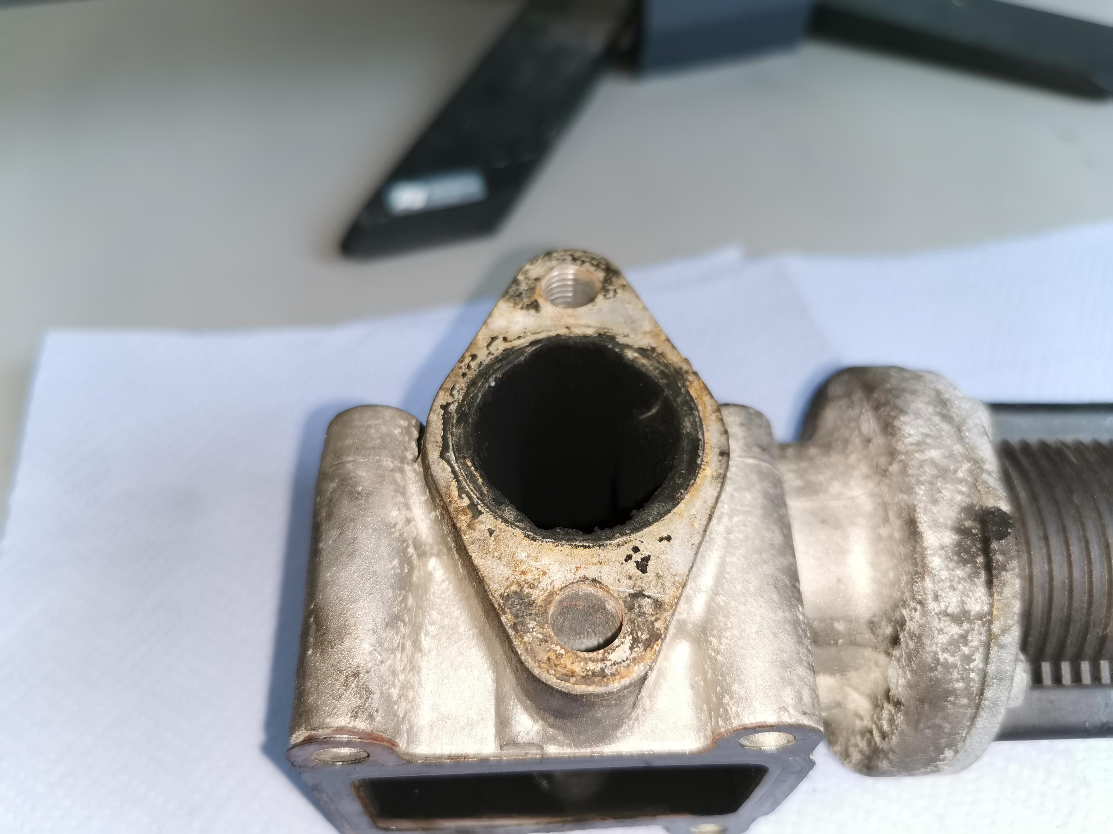

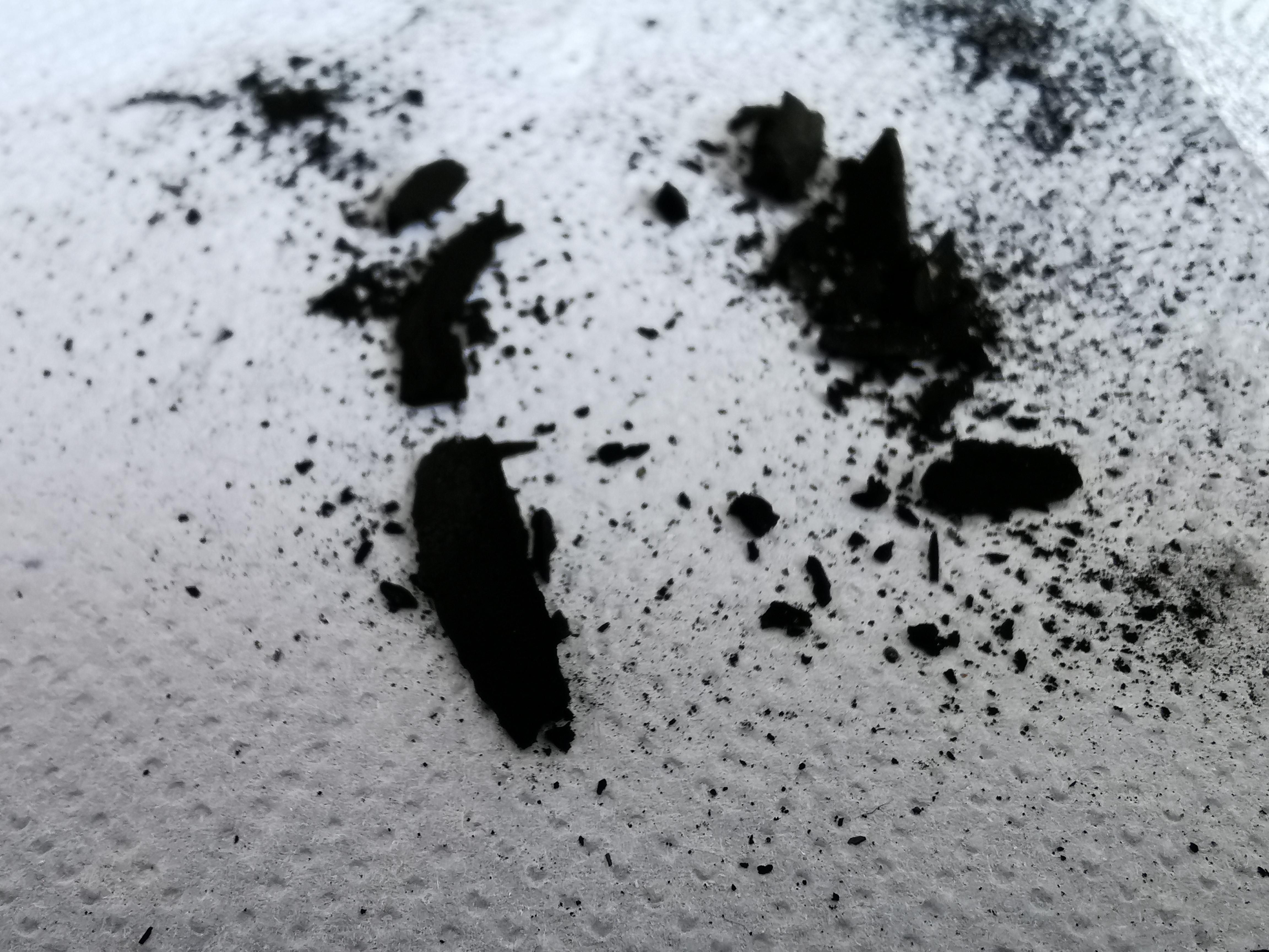

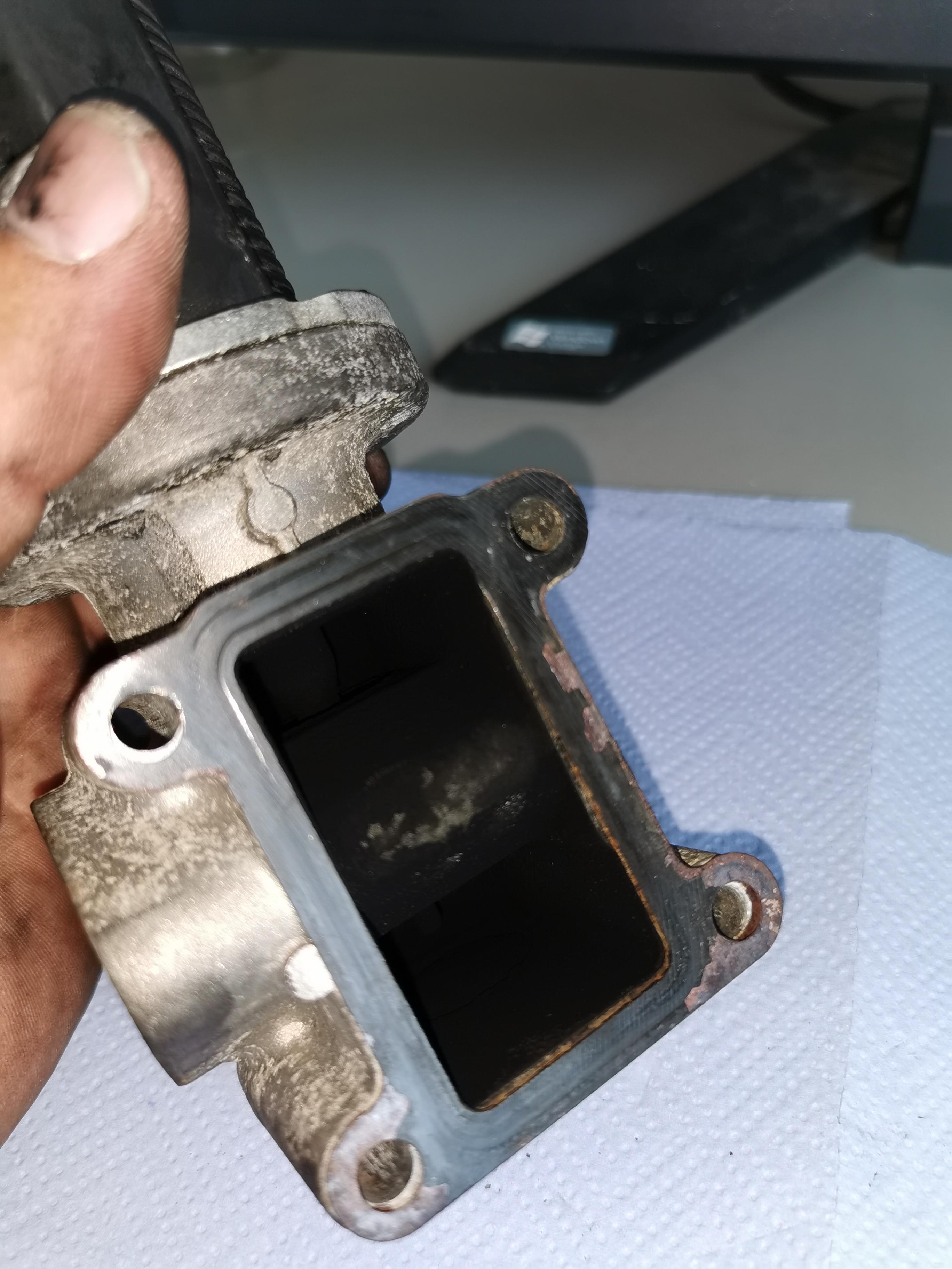

Hop, j'avais un peu de raté ces derniers temps en reprise à bas régime. Le couple est de retour !
Il faut condamner tout ça.
On pense à l'importer en Allemagne, et pas sûr que condamner ça passe le TÜV. Ça prend tellement peu de temps le petit ramonage que je ne sais pas pourquoi je fais pas plus régulièrement.. Mais aux prochains symptômes je mettrai une nouvelle vanne, elle commence à dater celle la..
Hehe! Elle aura fait Suisse-France, et on envisage le France-Allemagne.. Trop compliqué à vendre comme on est en Allemagne, mais j'y ai pensé.. Quid de vendre en EU avec les plaques françaises..
