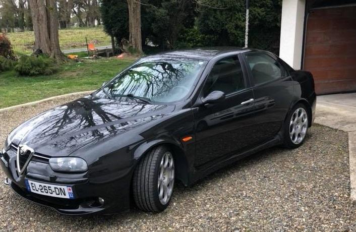

vdue Posté(e) le 8 Août 2018 Signaler Posté(e) le 8 Août 2018 Rien à voir, savez-vous qui fabrique encore des réplica 18'' à bâtons de GT pour nos GTA?

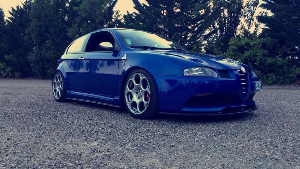

dimmouth Posté(e) le 9 Août 2018 Auteur Signaler Posté(e) le 9 Août 2018 (modifié) @vdue oui, mais gros problème de stock a priori... Il vaut mieux chercher sur LBC, il y en a qui sortent régulièrement, je les vois passer sur les groupes de GTA sur FB. C'est même de L'oem. http://store.cerchi-inlega.com/CGL03A-18*80-alfa-Romeo-gt.htlm?keyword=147&category_id=0 C'est pour ta GTA? les veloce lui vont si bien à la SW je trouve. Modifié le 9 Août 2018 par dimmouth
vdue Posté(e) le 9 Août 2018 Signaler Posté(e) le 9 Août 2018 Merci pour ce retour. Effectivement, je n'en trouve plus de dispo en replica. Je suis sur un set d'occasion mais évidement, les bords sont grignotés... A ton avis, ça vaut quoi? Des Veloce, j'en ai récupéré, elles sont en cours de réparation
dimmouth Posté(e) le 9 Août 2018 Auteur Signaler Posté(e) le 9 Août 2018 il y a une heure, vdue a dit : Merci pour ce retour. Effectivement, je n'en trouve plus de dispo en replica. Je suis sur un set d'occasion mais évidement, les bords sont grignotés... A ton avis, ça vaut quoi? Des Veloce, j'en ai récupéré, elles sont en cours de réparation Ha sal**d! J'en veux! Une paire en état moyen ça vaut 500 balles je pense. il y en a qui essaye de les vendre plus chère mais ils se font toujours traiter de voleurs. Après s'ils arrivent, c'est qu'il y a un marché, elles se font rares et surtout elles sont recherchées. j'ai vu des set à plus de 1000€ en annonce...
dimmouth Posté(e) le 9 Août 2018 Auteur Signaler Posté(e) le 9 Août 2018 il y a 11 minutes, dirty a dit : Elles sont comment les véloce ? 🤔 http://store.cerchi-inlega.com/CGL02-18*80-alfa-Romeo-gt.htlm?keyword=147&category_id=0
martial_711 Posté(e) le 9 Août 2018 Signaler Posté(e) le 9 Août 2018 @dimmouth s'appellent comment celles que j'ai mis ci dessus?
dirty Posté(e) le 9 Août 2018 Signaler Posté(e) le 9 Août 2018 J'aurai cru aussi @martial_711. OK @dimmouth, elles sont pas mal.
dimmouth Posté(e) le 9 Août 2018 Auteur Signaler Posté(e) le 9 Août 2018 Il y a 3 heures, martial_711 a dit : @dimmouth s'appellent comment celles que j'ai mis ci dessus? C'est celles que Bertrand recherche en réplique. Elles n'ont pas vraiment de nom lol c'est les 18 à batons de GT, qui étaient en option sur les GTA après 2004 je crois. Au début les batons étaient des OZ en option. @dirty oui elles claquent même je dirai! Je crois que c'est ce que @Piston42 a sur la sienne.
