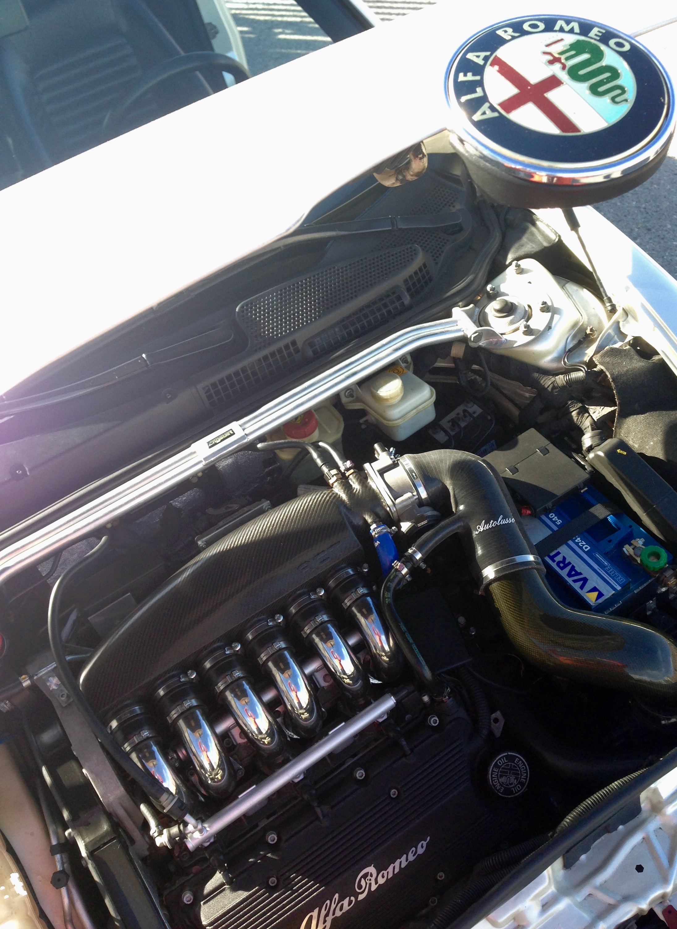

dimmouth Posté(e) le 18 Septembre 2017 Auteur Signaler Posté(e) le 18 Septembre 2017 Si si j'ai un plénum ACT 4.0 et un TB 360 modena. J'envisage l'upgrade avec un plénum de 5 litre et TBf430 (j'ai Déjà les deux à la maison) le tout Sans débitmètre. Je dois le voir cette semaine donc je lui en toucherai deux mots :)
marv Posté(e) le 18 Septembre 2017 Signaler Posté(e) le 18 Septembre 2017 @GTA 3.7 Exactement le principale est de prendre du plaisir! C'est pour ça que j'aimerai en avoir un peu plus car j'ai beau essayer plein de bagnole ben il n'y a pas de pétard pour le moment dans mon budget il n'y a que dans ma GTA que je le trouve. @dimmouthOk, tu avais acheté combien ton tb 360 modena? Ils ressemblent à quoi tes plenums?
dimmouth Posté(e) le 18 Septembre 2017 Auteur Signaler Posté(e) le 18 Septembre 2017 (modifié) J'ai acheté la voiture comme ça! Voici la config actuelle et la future Modifié le 18 Septembre 2017 par dimmouth
