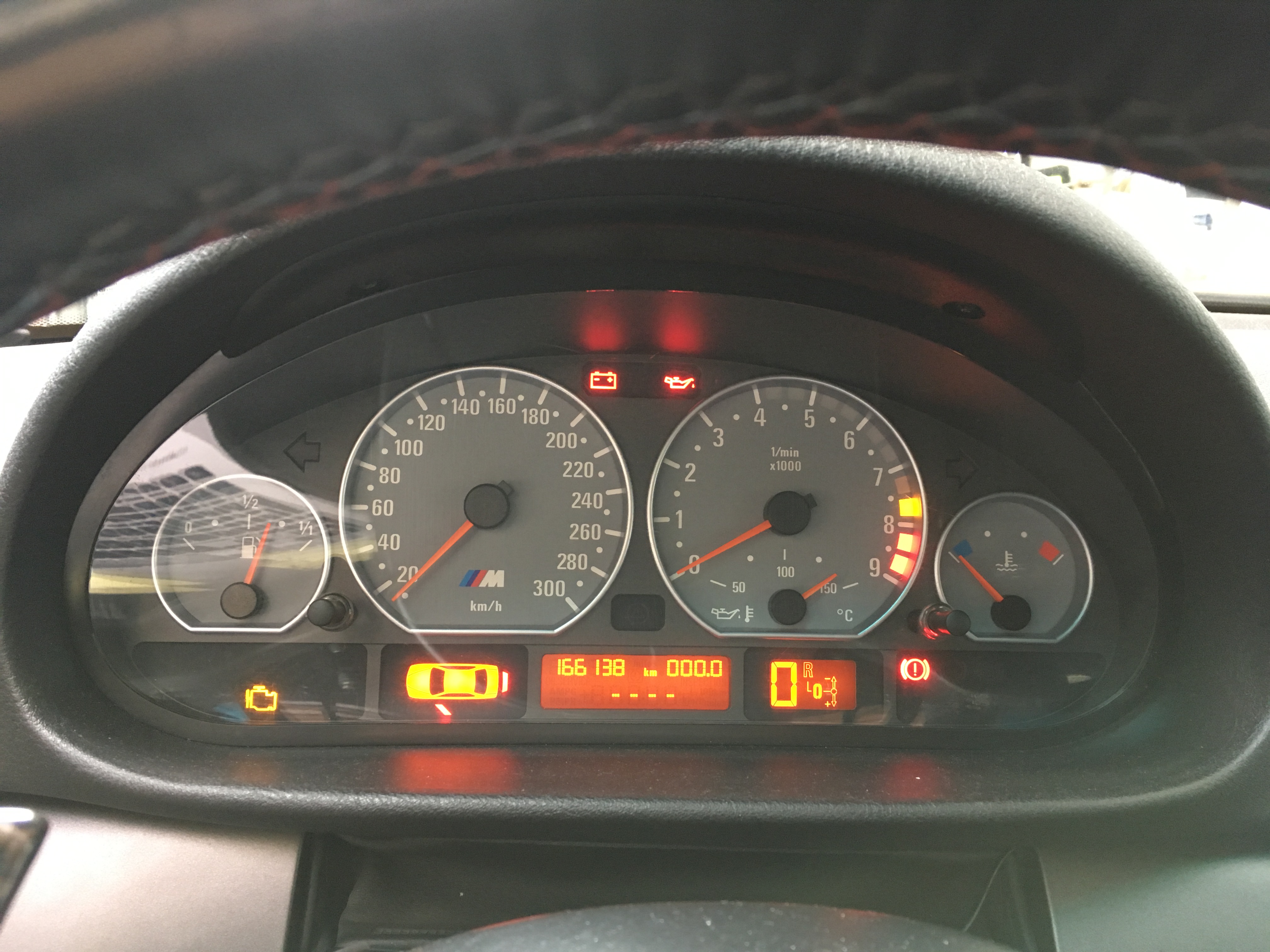

plus sérieusement j’avais quelques fois des soucis pour démarrer. Il fallait que je m’y reprenne à deux fois. Au démarrage j’ai au tableau de bord un jeu de diodes qui s’allument. Ça allume le compte tour de 4000 à 9000 tr. Ces diodes s’éteignent au fur et à mesure que la voiture chauffe indiquant le régime moteur à ne pas dépasser tant que la voiture n’est pas chaude (Température d’huile) Derrière elles servent de « shift lights » quand tu roules en mode énervé :rouler:. De temps en temps elles ne s’allumaient pas. Samedi semaine dernière j’ai vidé une partie du garage en vu de le faire peindre et faire mon sol résine cet été. Zéro soucis. Lundi on a voulu aller se balader et la voiture n’a jamais démarrer.  (Dans le garage) Avec une belle erreur au TDB, la température d’huile indiquant quasi 150 degrés. :bouh::quoi: J’ai d’abord pensé à la sonde de température d’huile qui mettait en défaut le moteur mais après avoir passé la voiture à la valise elle n’a rien révélé. Aucun défaut. On a donc testé tous les fusibles, quelques relais et pour finir on s’est intéressé à l’an pompe à essence et bingo rien ne se passait. On l’a branché en direct et et rien non plus. On la change ce soir, je croise les doigts. Pour les TDB cf les photos ci dessous.

Bon et ben c'était bien la PE qui était HS! 4/5 amorces pour ramener l'essence au berlingo, coup de démarreur et alléluia! La musique est de nouveau de la partie! ça fait vraiment plaisir! Et quel soulagement également! Passage a la valise = zéro défaut! Je suis ravis!
