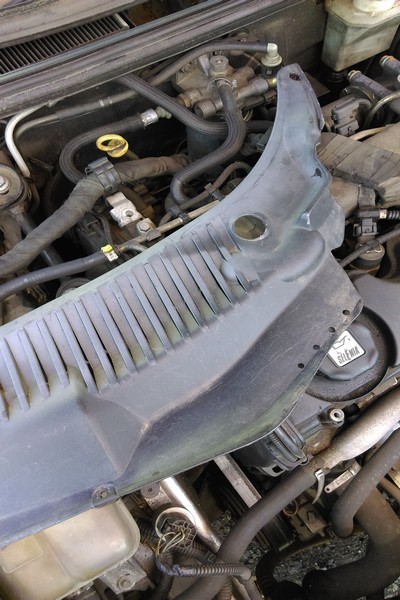

Petite inspection de routine et hop , surprise du jour ...
ça se ressoude çà?

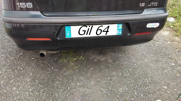

Enfin fini la pose  du radar de recul...
Il fonctionne c'est le principal
Le 16/08/2017 à 15:15, gil64 a dit :
ça se ressoude çà?
Dans l'absolu, oui. Mais ça a tellement intérêt à être bien fait que tu irais plus vite à changer tout le collecteur.

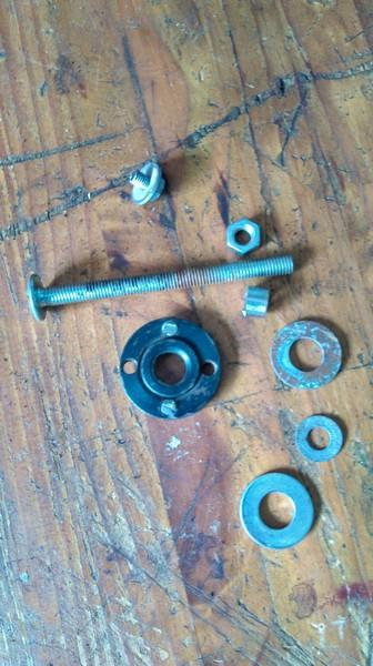

Dans la série je bricole et j'ai rien pour le faire .... Y a moi ....:unedent:
Quand on veux changer ses plaquettes on pense à quoi ? .........au repousse piston
Et bien pas moi , et vu que je suis à 30 bornes de Bayonne et que je n'ai pas envie de bouger , on s'adapte
Je vous montre comment

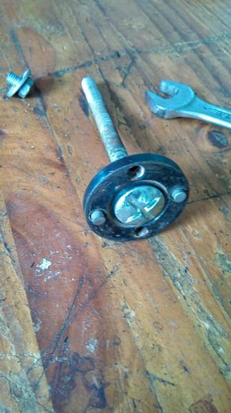

Tout d'abord on trouve l'écrou central d'une vieille disqueuse dans lequel on rentre en force 2 vis à l'opposé l'une d'elles
On fouille un peu dans les bacs et on trouve aussi : une grande visse à tête plate , des écrous , un vieux silent bloc dont on aura retiré le caoutchouc , un bout de plaque et on assemble le tout .
IMAG0348.jpg.f285e85d93c905f84288c0762d7195b4.jpg..IMAG0349.jpg.e3968e5f5e6bd8f504eb5f144c049a69.jpg
IMAG0350.jpg.978e9054b2ffbf0207c0fc28bee8681f.jpgIMAG0351.jpg.943d675eee30621935bc8b5e827cb3b6.jpg
Arrivé à ce stade , on serre tout à bloc et on lime la tête de la visse pour que ça vienne bien s'appliquer contre le piston

Test fait sur ma vieille 2.4 et ça fonctionne plutôt pas mal ;);)
Donc voilà , comment avec rien on fait à peu près tout
Super ,merci .On va t'appeler "Gil bricole tout ":lol2:
Lol , en attendant ça dépanne

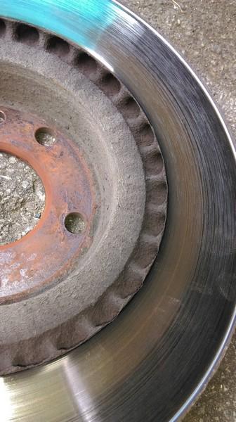

Aujourd'hui changement des disques et plaquettes de freins , je crois qu'il était temps
IMAG0364.jpg.9031dbe5f561871e20568b041c4c2175.jpg IMAG0365.jpg.fed101b52e437bc45c37f0b684e5bd7d.jpg
