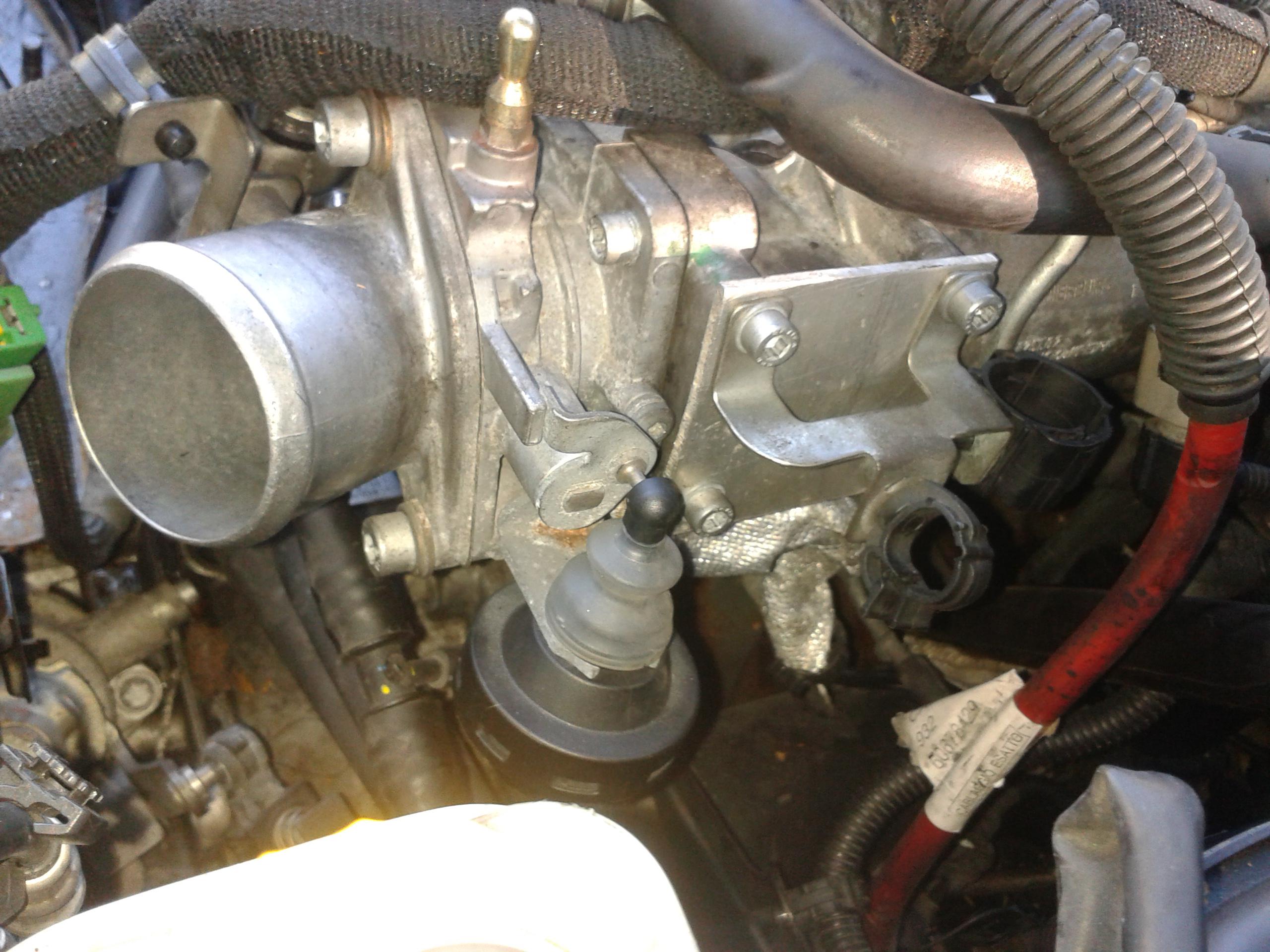

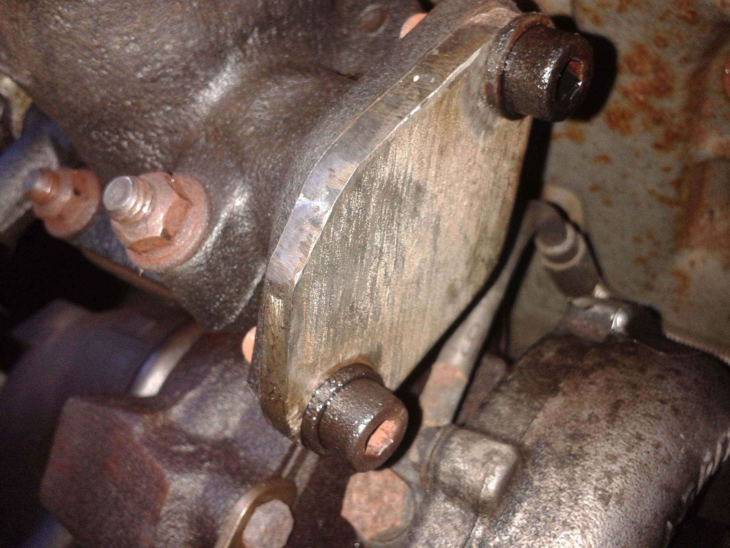

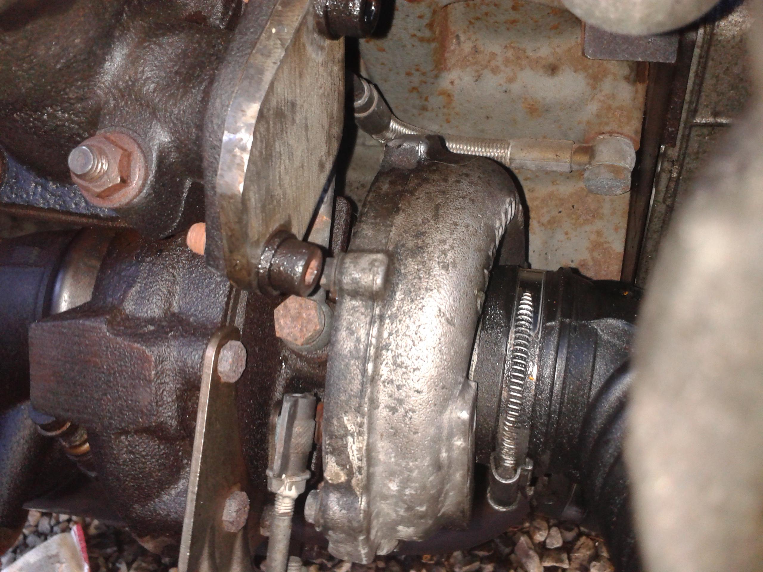

alainfandalfa Posté(e) le 28 Septembre 2016 Auteur Signaler Posté(e) le 28 Septembre 2016 (modifié) Bonsoir à tous, Cet après-midi comme le collecteur d'échappement était déposé, j'en ai profité pour changer le filtre à huile qui vous le savez est extrêmement difficile à changer en temps normal, tellement il est mal placé. J'ai fais la vidange et changer aussi le filtre à gas oil. j'ai aussi fabriqué une plaque en alu pour condamner la vanne EGR et une plaque en inox en 7mm (j'avais ça sous la main) que j'ai posé sur le collecteur d'échappement afin de condamner la sortie qui allait vers la vanne EGR et qui transitait par l'espèce de refroidisseur alimenté en liquide de refroidissement. J'ai d'ailleurs également supprimé ce refroidisseur vu qu'il n'y a plus de gaz d'échappement à refroidir vers l'EGR . J'ai hésité à boucher les deux durites qui alimentaient ce refroidisseur, puis j'ai pensé qu'il valait mieux finalement les raccorder entres elles à l'aide d'un morceau de tube afin que la circulation du LDR se fasse comme avant. J'ai ensuite commencé le remontage de la culasse, collecteur d'échappement, quelques organes périphériques et demain je pose le couvre culasse, les injecteurs et une nouvelle fois la distribution pour la 4 ou 5 ème fois et ensuite..............................................................................................................................................................................Je tourne la clé Photos des plaques à venir Modifié le 28 Septembre 2016 par alainfandalfa

alainfandalfa Posté(e) le 30 Septembre 2016 Auteur Signaler Posté(e) le 30 Septembre 2016 Voici les photos des plaques condamnant l'EGR, alu coté EGR et inox coté échappement.
Tyler Posté(e) le 30 Septembre 2016 Signaler Posté(e) le 30 Septembre 2016 reprogrammation ? car tu vas avoir un défaut affiché je pense.
bengalaxie Posté(e) le 30 Septembre 2016 Signaler Posté(e) le 30 Septembre 2016 Oui, sur le 175ch tu vas avoir le voyant moteur d’allumé.

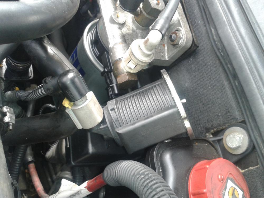

alainfandalfa Posté(e) le 30 Septembre 2016 Auteur Signaler Posté(e) le 30 Septembre 2016 (modifié) Pour tenter de "leurrer" le calculateur contre la vanne EGR "absente", j'ai tout simplement rebrancher une partie de la vanne EGR, le coté noir avec la connectique et la bobine. ça donne ça (photo ci dessous), plus qu'à le fixer proprement et à voir ce que ça donne en essais sur route, mais dans l'immédiat je ne peux pas faire d'essais car pendant que j'y suis, j'ai prévu de changer un soufflet de cardan qui devait normalement arrivé aujourd'hui mais dont je suis sans nouvelle... Merci Oscaro... EDIT : Contrairement à ce que j'espérais ci dessus, après quelques redémarrage cet après-midi, le voyant moteur est revenu avec le code erreur P0401 sur mon boitier ELM 327. Ce code indique un débit de recirculation des gaz d'échappement insuffisant. Donc mon montage ci dessus ne suffit pas à "leurrer" le calculateur... Dommage Regardez un peu l'intérieur de la vanne EGR, quand je vois certains messages sur les forums où beaucoup en sont à plusieurs changement de vannes EGR suite à des problèmes et cela en à peine 100.000 km, je me dis qu'ils se font vraiment enfumer par leurs concessionnaires car une fois la vanne déposée, ça prends 5 mn d'ouvrir la vanne pour la nettoyer (4 petites vis) plutôt que de la changer. Mais forcément pour eux et leurs tiroirs caisse, c'est moins rentable Voir photos avant et après Vous voyez un peu la merde au niveau du clapet ?? Et encore, il y a déjà un beau petit tas par terre au moment où j'ai ouvert.... Je vous laisse imaginer comment ça devait être la dedans avant que j'ouvre... En fait, c'est complètement colmaté. Sans rire, virez cette merde de vanne EGR et votre moteur vous dira merci et votre portefeuille aussi, c'est la voix de la sagesse J'ai pas cherché à l'avoir nickel vu que je la remonte pas, c'était juste pour vous faire voir, et ça m'a pris moins de 2mn pour décoller la merde avec un p'tit tournevis et un cou de soufflette Ce matin, mon moteur à bien redémarré, je l'ai laissé tourner au moins 3/4 h puis je l'ai coupé et voulu redémarré aussitôt et il a eu un peu de mal quand même !!! Je l'ai recoupé et un moment après quand j'ai essayé, il a démarré pratiquement aussitôt... c'est bizarre, démarre presque mieux à froid qu'à chaud. Ça pourrait faire penser à un capteur de point mort haut et pourtant il est neuf. Parmi mes différents essais des jours passés (avant de trouver le problème des arbres à cames), bien que pourtant je n'avais pas le code erreur de ce capteur, et après avoir lu que parfois le capteur était HS et pas de code erreur, j'avais quand même essayé avec celui de l'autre 156 et comme la voiture ne démarrait pas plus, j'en avait fais venir un neuf (une vingtaine d'euros). Donc je ne pense pas qu'aujourd'hui la difficulté de démarrage vienne de lui. J'ai aussi pensé à la pompe de gavage qui ne mettrait pas bien la rampe commune sous pression lorsque je mets le contact, mais alors pourquoi plus à chaud qu'à froid ?? Et puis la pompe de gavage, je peux vous dire qu'elle débite bien !! je me suis fais avoir hier soir, il faisait nuit et avant d'arrêter de bosser, je voulais absolument voir si le moteur démarrait (histoire de bien dormir ) et dans ma précipitation, j'avais oublié de brancher le petit tuyau de retour de gas oil (au niveau des injecteurs). Comme il faisait nuit et que j'étais dans la voiture à tourner la clef, j'ai pas vu tout de suite que ça pissait partout sur le moteur !!! Ah ben le moteur était rincé, ça m'a permis de bien nettoyer le dessus, mais le temps d'essuyer et de passer la soufflette partout, j'avais gagné mon temps.... C'est ce qui peut arriver quand on veux absolument terminé un truc à la chandelle... ça m'apprendra, des coup à faire flamber la bagnole ça, vous parlez d'un barbecue... J'ai aussi remarqué, que le moteur était plus silencieux qu'avant, je sais pas pourquoi, je pense pas que ce soit dû à la vanne condamnée quand même. surtout qu'au ralenti, qu'elle y soit ou pas ça doit pas changer grand chose. Je suis donc allé démarrer la 166 et effectivement on voit bien que c'est un diesel, la 156 aussi bien sûr mais le bruit est plus doux, plus feutré, comme si on entendait juste les culbuteurs. Faudrait que je fasse une vidéo des 2 pour vous faire écouter et avoir votre avis. A+ Modifié le 30 Septembre 2016 par alainfandalfa

bengalaxie Posté(e) le 30 Septembre 2016 Signaler Posté(e) le 30 Septembre 2016 Pour la vanne EGR afin de ne pas avoir ce voyant moteur, sont tu reprogrammes ton ECU pour la désactiver électroniquement, soit tu montes une plaque d'origine Alfa ouverte avec seulement trois trous de diamètre 7mm de mémoire (ou tu te la fabriques ^^) pour limiter les flux gazeux par celle -ci.
dirty Posté(e) le 30 Septembre 2016 Signaler Posté(e) le 30 Septembre 2016 il y a 5 minutes, bengalaxie a dit : Pour la vanne EGR afin de ne pas avoir ce voyant moteur, sont tu reprogrammes ton ECU pour la désactiver électroniquement, soit tu montes une plaque d'origine Alfa ouverte avec seulement trois trous de diamètre 7mm de mémoire (ou tu te la fabriques ^^) pour limiter les flux gazeux par celle -ci. Soit tu supprimes le voyant sur le tableau de bord hihihih.

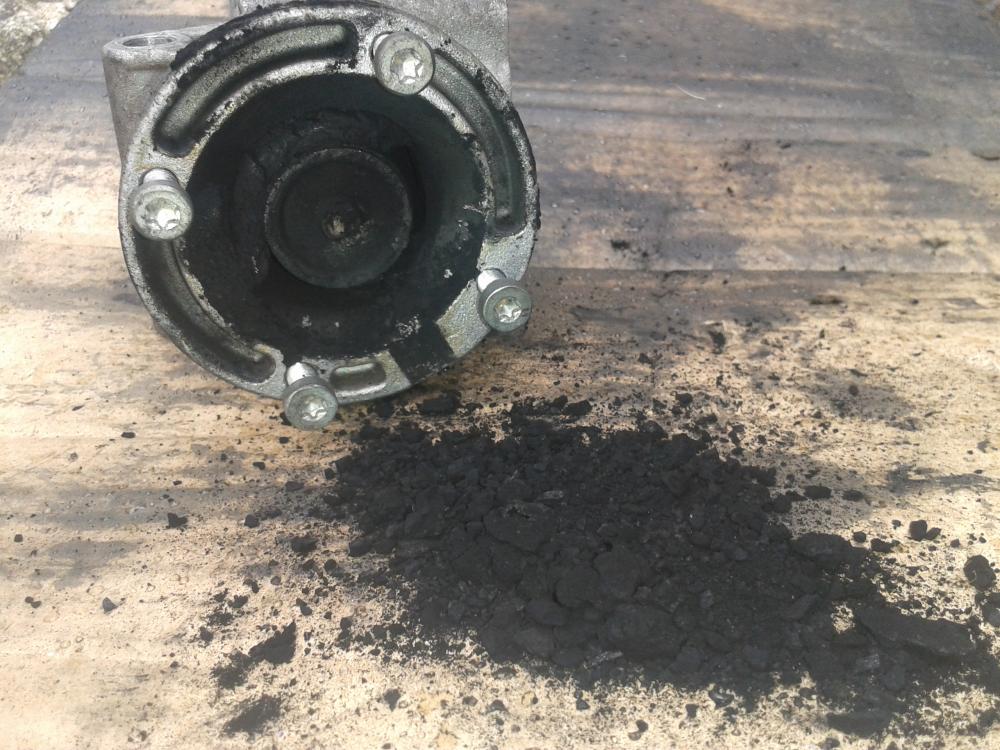

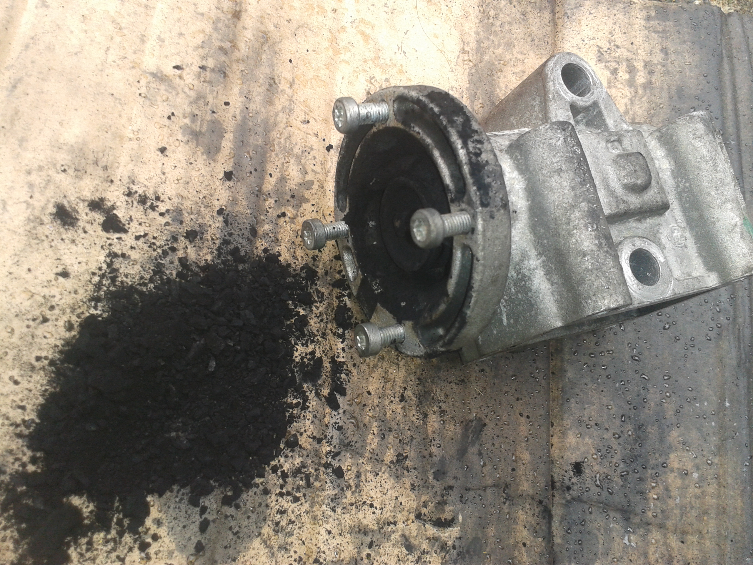

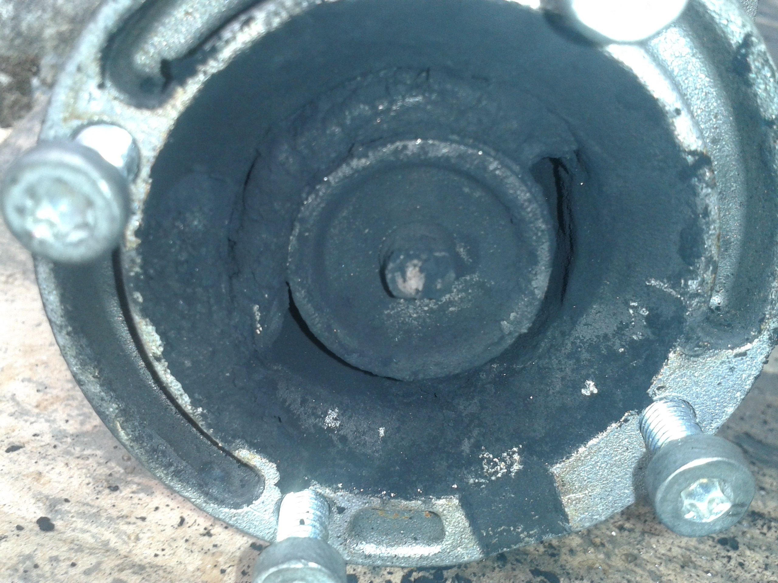

Antinomique-159 Posté(e) le 30 Septembre 2016 Signaler Posté(e) le 30 Septembre 2016 Mon auto approche les 150 000 km, je n'ai jamais vue l'EGR dans un état similaire ni sur d'autres autos Il doit y avoir un problème de gestion moteur.
alainfandalfa Posté(e) le 30 Septembre 2016 Auteur Signaler Posté(e) le 30 Septembre 2016 Est-ce que certains ont déjà vu ça ou savent si ils y en a qui l'on fait sur un 2.4 plus récent que celui de la vidéo ? A+
bengalaxie Posté(e) le 30 Septembre 2016 Signaler Posté(e) le 30 Septembre 2016 Non, perso j'ai monté la plaque vendu par Alfa mais je n'ai quand même jamais eu de problème avec cette vanne.
alainfandalfa Posté(e) le 30 Septembre 2016 Auteur Signaler Posté(e) le 30 Septembre 2016 antinomique 159, mon moteur à 205.000 km, j'ai eu la voiture en 2010 à environ 170.000 km, tout ce que je sais, c'est que la boite venait juste d'être changée (j'ai la facture, pratiquement 4000.00 € avec embrayage et volant moteur neuf aussi), la distri avait juste quelques semaines. Moi depuis, j'ai donc fait seulement 35.000 km avec vidanges, filtres, et un thermostat. Donc depuis combien de temps la vannes EGR n'avait pas été ouverte ?? Peut-être depuis toujours, ça pourrait expliquer la merde dedans ainsi que dans le collecteur d'admission. J'ai fais aussi tout le train avant, triangles inférieurs et supérieurs, rotules, les amortisseurs et les cardans, tout cela pris sur ma 2 ème 156 que j'avais récupéré exprès pour pas chère et parce que ça avait était fait juste quelques semaines avant que l'ex proprio ne tombe en panne (bas moteur HS) en traversant une route un peu trop inondé pour une 156 qui a la prise d'air du filtre à air assez basse juste derrière le bouclier... J'ai vendu une aile, le bouclier avant et quelques bricoles sur cette voiture et ça m'a déjà rapporté plus que ce qu'elle m'avait coutée. C'est comme ci j'avais refait tout mon train avant et les amortisseurs pour 0 €. Plutôt une bonne affaire. Bengalaxie, tu dis que tu as monté une plaque vendu par Alfa, mais c'est donc la plaque avec des trous je suppose ? Tu aurais certainement des surprises si tu l'ouvrait, car faut pas s’illusionner, la merde passe quand même. Il ne faut pas oublié que l'EGR n'est pas à l'origine de la panne, et que malgré la merde à l'intérieur, je n'avais pas défaut et la voiture fonctionnait à merveille. J'ai tiré ma caravane cet été, et toujours en 6 ème sans problème à part dans les montée. Il me tarde de pouvoir remonter mon soufflet de cardan (10 € sur oscaro) car j'imagine que mon moteur va être plus pêchu et encore plus souple. Cet après midi, après avoir mis un bon coup de charge à la batterie qui avait quand même pris une claque avec tout ces essais de démarrage les jours passés, eh bien elle démarrait aussi bien à chaud (moteur juste coupé) qu'au bout de 10mn-1/4 h d'arrêt. Enfin quand je dis bien, c'est 3 à 4s alors que mon fourgon (ford transit) c'est 1 à 2s. Les vôtres, elles démarre au bout de combien de secondes, que ce soit à chaud ou à froid ? A+

alainfandalfa Posté(e) le 10 Octobre 2016 Auteur Signaler Posté(e) le 10 Octobre 2016 Bonsoir à tous, Alors quelques nouvelles après environ 80 km, RAS, le moteur tourne bien, plus souple, ça a était flagrant dès le 1er essai, je suppose que c'est la conséquence de la vanne EGR supprimée. Je dois récupérer une résistance de 500 ohms environ pour mettre sur la fiche à la place de la vanne EGR et voir si c'est suffisant pour "gruger" le calculateur et éviter que le voyant moteur et le message "Avarie système moteur" ne s'affiche. J'adresse un grand à tous ceux qui se sont intéressés et penchés sur mon problème, qui m'ont orientés vers des pistes possibles, ça m'a bien aidé et permis aussi de me remettre dès le lendemain les mains dans le moteur quand le découragement n'était pas loin face à ce problème qui m'a quand même bien pris la tête tant cette panne était tordue et pas évidente à déceler. Le feuilleton a quand même duré pratiquement 5 semaines, plus ou moins de temps presque tout les jours et il était franchement tant que ça s'arrête. Heureusement pour moi, il n'y a pratiquement pas eu de pluie et ça aurait pu m'arriver en plein hiver et un froid de canard
