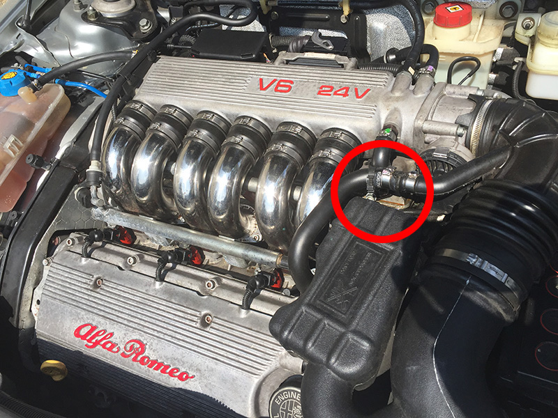

dirty Posté(e) le 25 Août 2017 Signaler Posté(e) le 25 Août 2017 Le reniflard qui va du cache AAC vers le collecteur d'admission, possède un joint torique, j'ai eu le cas mais pas de soucis de ralenti. As tu vérifié le coude en caoutchouc, qui relie le papillon vers le restant de l'admission (filtre), il est possible que tu ai une prise d'air. Cf photo.

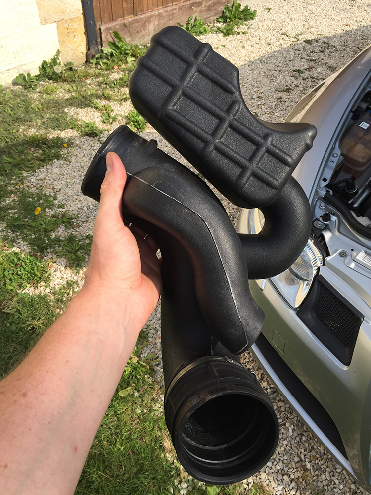

AtommyK Posté(e) le 25 Août 2017 Auteur Signaler Posté(e) le 25 Août 2017 Je vais démonter le coude pour l'examiner en dessous, mais il me semble en bon état. Toi, le fait que de l'huile sorte par le reniflard ne t'inquièterait pas plus que ça ? Bon, de toute façon, je crois que je ne vais plus l'utiliser avant de la remettre dans les mains du garage, ma GT... Ralenti instable + vibrations et maintenant suintement d'huile : ça commence à faire beaucoup pour une voiture qui tournait comme une horloge et ne perdait pas une goutte d'huile avant cette fichue grosse révision.

AtommyK Posté(e) le 28 Août 2017 Auteur Signaler Posté(e) le 28 Août 2017 Hop ! Donc, j'ai fait un peu de démontage ce week-end ! :) Les conduits vers l'admission sont comme neufs : J'ai retiré, nettoyé et remis en place les reniflards et ça ne suinte plus : J'ai eu une lueur d'espoir en découvrant ça (ça fait flipper, des oublis aussi grossiers...) : Mais même avec la masse en place, mon ralenti demeure capricieux... En revanche, j'ai fait des recherches sur des forums anglais (notamment AlfaOwner), et j'ai trouvé plusieurs cas similaires au mien (donc, ralenti instable juste après changement de la distri). Souvent, le mystère reste sans réponse. Mais dans un cas, le verdict était sans appel : léger ratage au calage de la distri. Je vais donc insister pour qu'ils me revérifient tout ça dans les règles de l'art...
