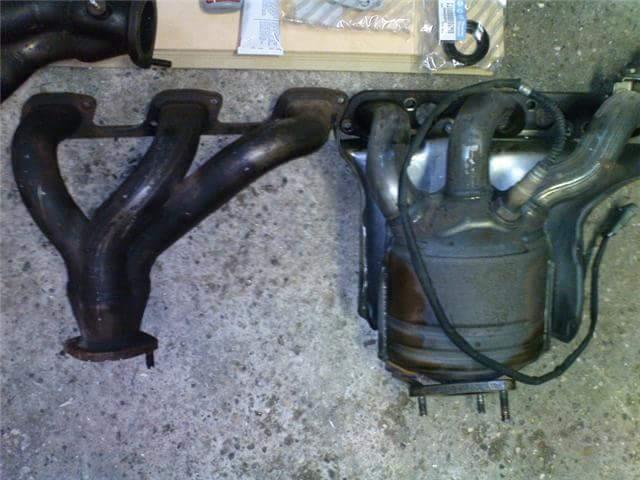

Non ce n’est pas obsessionnel mais je reviens quand même sur le coup des collecteurs CF2. Alors déjà, c’est de la piece d’origine Alfa et donc pas du tuning! Ensuite, avec le reste de la ligne d’origine, pas de problème pour le CT, les cata principaux etant conservés. À savoir que les catalyseurs insérés dans les collecteurs CF3 font office de pré-cata pour la dépollution « à froid ».
Mais surtout, en plus de brider le son, ils ont pour mauvaise tendance de faire surchauffer le compartiment moteur, mettant à mal démarreur, alternateur et ÉCU. Bref, c’est de la merde pour laquelle les ingénieurs ne doivent pas être fiers bien qu’il y aient été obligés.

J'avais bien saisi que les collecteurs CF3 étaient de bonnes bouses, encore l'un de ces pansements pour jambe de bois que les ingénieurs dessinent en pleurant sur leur sort, tels les FAP et autres vannes EGR. Mais comme l'auto fonctionne parfaitement, je dois bien avouer que le fait de toucher aux goujons de culasse et de basculer le bloc m'effraie quelque peu...
L'idéal serait que je choppe une paire de CF2 de GTV (pas facile à trouver si j'ai bien compris) et que j'attende une intervention un peu lourde sur le berlingot (embrayage + Q2 par exemple...) pour les faire monter par un pro.

C'est vrai que le coup des collecteurs cf2 me botterais bien un jour, rien que pour moins de chaleur dans le compartiment moteurs.

J'ai mon ECU qui a grillé à cause de ces saloperies...
C'est vrai que ça chauffe à mort la dessous, il m'arrive de rouler et en rentrant j'ouvre le capot pour évacuer les calories pfff.

Par contre passer en cf2, je crois que ça implique de changer les fronts pipes, car les brides des collecteurs  sont différentes non !
En plus ils sont plus cours et perte de couple apparemment.
Ça m'a l'air merdique.

Pour les CF2, il y a les GTV 3.0 ou ceux de la 156 V6. Ça impose effectivement le changement des fp, CF2 : 2 vis de fixation pour les fp’s et cf3 : 3.
@dirty la perte de couple (si elle est avéré et mesuré!) sera vraiment minim! Tu vas tellement gagner autour que tu ne t’en rendra pas compte!

Concernant ma GTA, j'ai opté pour les FP EL de chez Laco et il faut bien admettre que ce sont les mieux pensées question enroulement. La garde au sol est sensiblement identique à l'origine.

Il y a plusieurs options concernant les collecteurs mais à partir du moment où tu optes pour de l'OEM, il faut systématiquement revoir les Front Pipes. En optant pour les 156 2,5, tu sais que les FP EL de chez Laco permettent un beau et bon montage. Si les collecteurs sont repris d'une GTV ou d'une 166, il faut faire du sur-mesure. Dans tous les cas, il faut prévoir également l'adaptation d'un porte sonde Lambda sur le collecteur arrière.
@dirty Ma 156 est en CF2 156 2,5 et FP EL de chez Laco.
