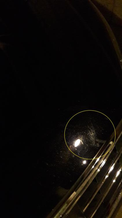

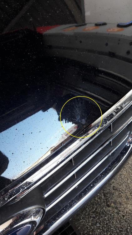

Administrateur Commandatore Posté(e) le 21 Février 2017 Administrateur Signaler Posté(e) le 21 Février 2017 Hello! Je suis à la recherche d'une idée géniale, d'une technique ou d'un produit fulgurant pour arriver à me débarrasser de traces d'insectes éclatés sur mon capot depuis des mois et qui en partent pas au lavage (jet, brosse, main). Depuis l'été dernier, des traces restent et ça commence à me fatiguer... Alors oui, ça devait être de beaux morceaux que j'ai ramassé mais c'est la première fois que ça tient autant!

Alex6cylV Posté(e) le 22 Février 2017 Signaler Posté(e) le 22 Février 2017 Oui, aucun problème pour ta peinture (en tout cas j'en ai jamais eu et pourtant je l'utilise régulièrement pour enlever des moustiques), ce n'est pas un effet "Scotch brite". Il te suffit de bien l'humidifier. Après le risque de ta tache c'est qu'en realite ce soit le vernis qui se soit opacifié et non des résidus bien accrochés.

Administrateur Commandatore Posté(e) le 23 Février 2017 Auteur Administrateur Signaler Posté(e) le 23 Février 2017 J'ai l'impression que ma tache n'est pas du vernis opacifié (je croise les doigts) mais qu'elle est bien en sur épaisseur. Si c'est le vernis, je devrais retrouver ça au polish, qui de toute façon, était ma dernière idée pour me défaire de cette sale bête.

Administrateur Commandatore Posté(e) le 15 Mars 2017 Auteur Administrateur Signaler Posté(e) le 15 Mars 2017 C'est un peu ça... mais moi j'ai dû prendre le Roi des bourdons je pense vu la taille!

Entre2mondes Posté(e) le 9 Mars 2020 Signaler Posté(e) le 9 Mars 2020 Polissage oblige dans les cas de moustiques incrustés ou fiante. Les fiantes obligent parfois un léger passage au 3000 à l'eau pour corriger le vernis. Dans ton cas une Clay Hard puis un polissage à la machine si tu peux. Vu que tu es sur un teinte sombre, n'hésite pas à faire correctement les 3 passes, Hard, Medium, Fine
