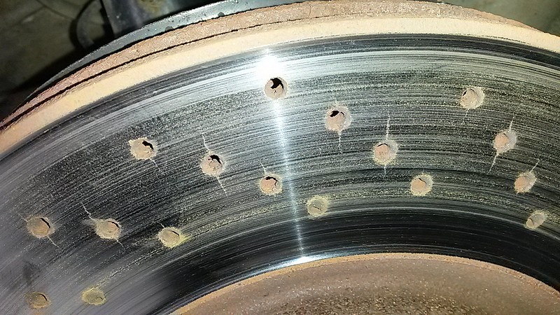

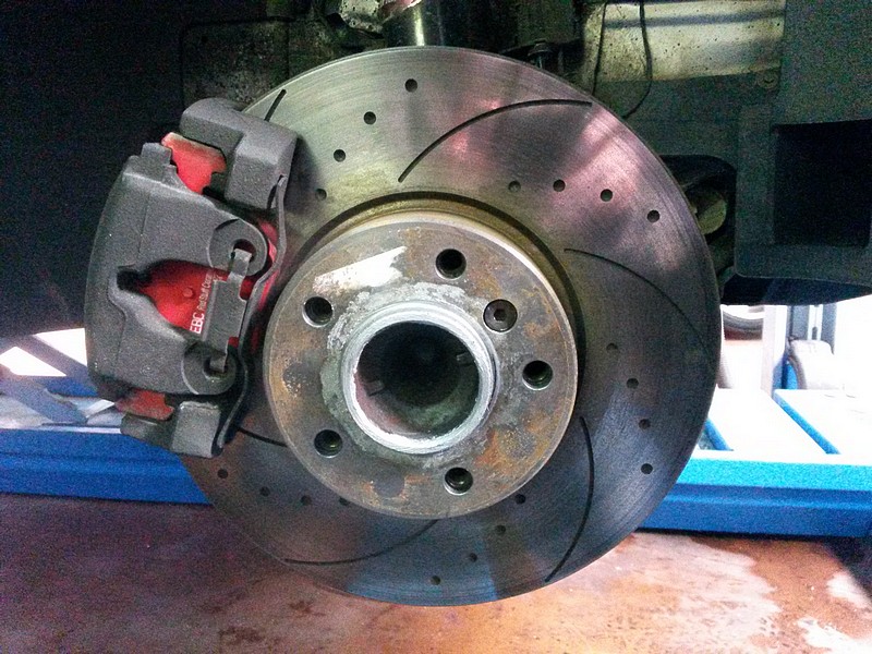

Sylkill Posté(e) le 24 Mars 2017 Signaler Posté(e) le 24 Mars 2017 Pour ma part j'ai pris encore autre chose : du rainuré pointé. Ca présente le même intérêt que les perforés pour raviver le mordant des plaquettes, mais sans leur fragilité. Les freins actuels de mon 530d : rainuré pointé Bremtech avec plaquettes EBC Red Stuff Céramiques Les freins perforés Zimmerman de mon coupé M3 avant remplacement par du disque OEM plein : ca fait réfléchir...
Tyler Posté(e) le 24 Mars 2017 Signaler Posté(e) le 24 Mars 2017 (modifié) C'est fissuré?? Modifié le 24 Mars 2017 par Tyler
Sylkill Posté(e) le 24 Mars 2017 Signaler Posté(e) le 24 Mars 2017 ben oui ! comme une petite photo vaut mieux qu'un long discours, j'ai mis la photo.
Cédric159 Posté(e) le 24 Mars 2017 Auteur Signaler Posté(e) le 24 Mars 2017 et vous roulez fort ? ou c'est inévitable
Administrateur Commandatore Posté(e) le 24 Mars 2017 Administrateur Signaler Posté(e) le 24 Mars 2017 C'est quasi inévitable...
Cédric159 Posté(e) le 24 Mars 2017 Auteur Signaler Posté(e) le 24 Mars 2017 Ok même s'il se dit que Brembo est mieux que Zimmerman, je vais peut être tout prendre en disque plein ventilé d'origine, comme ca pas de souci !

Sylkill Posté(e) le 24 Mars 2017 Signaler Posté(e) le 24 Mars 2017 (modifié) Et surtout je pense que l'étrier sera à genoux avant le disque pour une utilisation route, donc... Tu dois pouvoir trouver des rainurés qui sont sympa aussi : ça présente 2 avantages en conduite normale qui ne sont pas dénués d'intérêt. 1/ Ca évite la petite frayeur du coup de frein inefficace sur chaussée détrempée, lorsqu'il faut chasser le film d'eau du disque avant que la plaquette commence à vraiment mordre le disque 2/ Ca rafraichit régulièrement les plaquettes et ça évite le "gommage" ou la vitrification qui peut arriver quand on roule souvent sans mettre de gros coup de frein, et donc la puissance de freinage reste constante et bonne en permanence. Ca a l'inconvénient d'user un peu plus les plaquettes, mais avec un montage céramique comme j'ai pu le faire (ATE ou EBC par exemple) ça s'use beaucoup moins qu'une plaquette 'noire' classique. J'arrive à plus de 60.000km avec les plaquettes EBC rouges, et sans exagérer elles sont quasiment neuves. J'ai été très surpris en démontant ma roue la dernière fois de trouver encore autant de matière après autant de km parcourus. Modifié le 24 Mars 2017 par Sylkill
Cédric159 Posté(e) le 24 Mars 2017 Auteur Signaler Posté(e) le 24 Mars 2017 Sur les rainurés j'avais peur du bruit, ou c'est faux ? Après comme je vous le disiez dans mon cas c'est purement esthétique, voici ce d'ont j'avais penser : disque brembo pleins ventilés d'origines et plaquettes HP2000 car j'ai une grosse promo dessus par un collègue. car vu mon utilisation l'intérêt est discutable. c'est comme pour le liquide de frein j'ai mi du RBF600 (en promo) uniquement parce que la différence de prix avec un liquide standard était faible, et j'ai gardé les durites d'origines.
Sylkill Posté(e) le 24 Mars 2017 Signaler Posté(e) le 24 Mars 2017 Rainuré ça grogne un peu quand on freine fort, sinon RAS.
