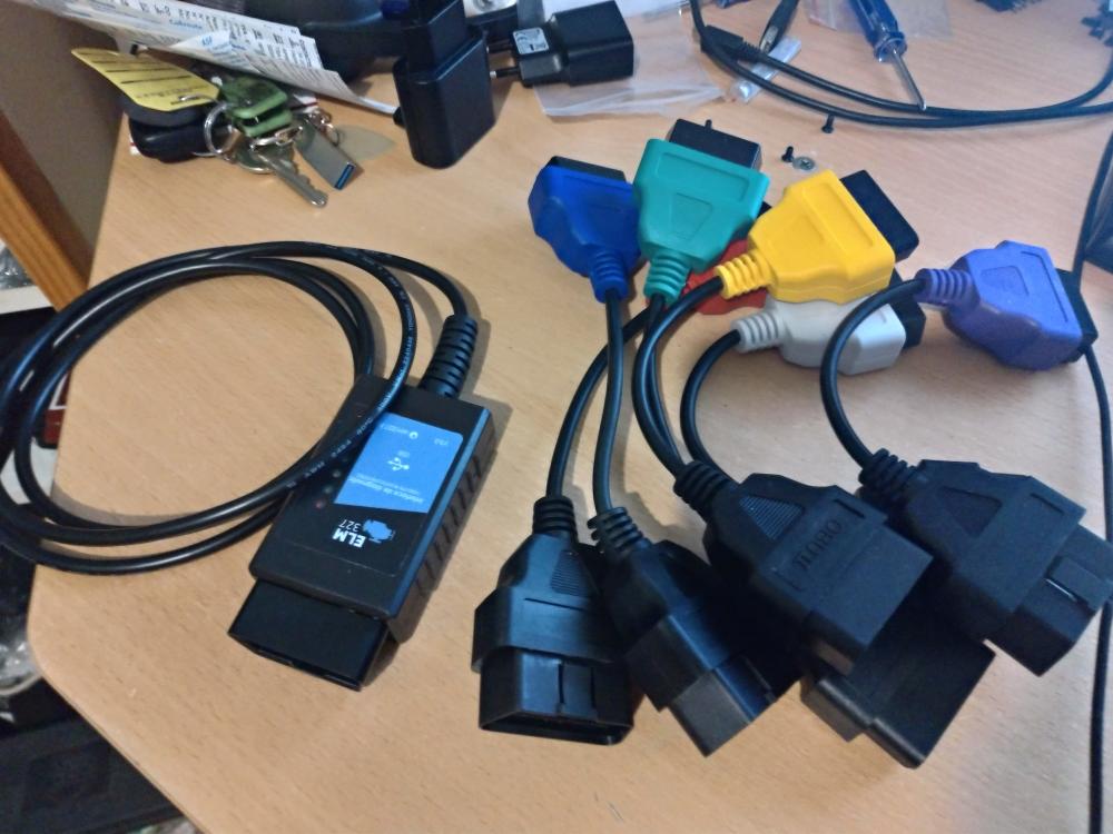

fabdu117 Posté(e) le 23 Février 2021 Signaler Posté(e) le 23 Février 2021 Salut je te conseil MultiScanECU avec un ELM 327 et les adaptateurs qui vont bien. MultiScanECU 50€ (tu peut l'avoir gratuitement mais 🤫) ELM 327 USB 25€ Adaptateurs 13€ Tu en à pour moins de 100€ Voila mon petit kit si tu veux les liens dit le moi.

mystery_077 Posté(e) le 1 Juin 2021 Signaler Posté(e) le 1 Juin 2021 Idem que Fab pour moi multiecuscan est parfaitement dédié pour nos alfa, je le trouve plus complet que delphi notamment pour les calculateurs autre que moteur
fabdu117 Posté(e) le 1 Juin 2021 Signaler Posté(e) le 1 Juin 2021 Il y a 3 heures, Damito a dit : Salut moi je veux bien les liens? Et où je peux trouver MES pas cher? Stp 🤫 Désolé je ne peut pas t'en donné puisque j'ai payé le mien, après multiecuscan vau largement ces 50€.
