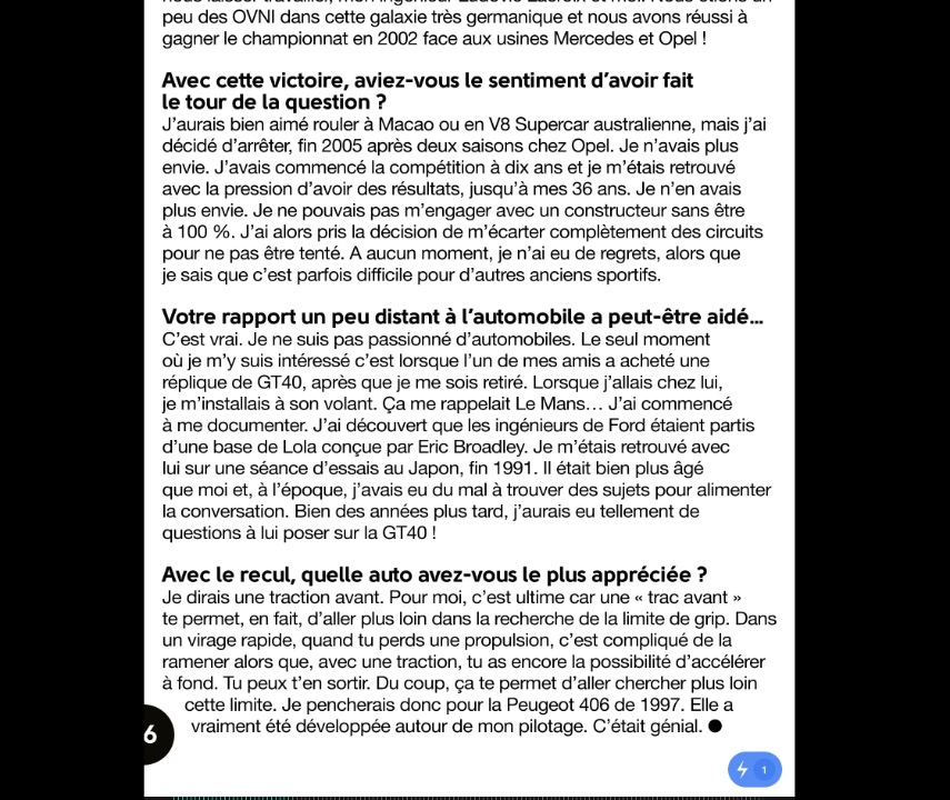

Hug Posté(e) le 13 Février 2023 Signaler Posté(e) le 13 Février 2023 La 164 a un très joli coup de crayon. Très belle berline. il lui a manqué un peu de mise au point sur son train avant. Je me rappelle qu’une revue lui avait changé les amortisseurs d’origine pour des amortisseurs à gaz ou un truc dans ce genre. La conclusion en était que son comportement était à la hauteur de sa rivale de chez Peugeot… Du pur Alfa, les économies de bout de chandelle qui ruinent la réputation d’un produit, puis d’une marque… Pour les tractions, parole d’un très bon pilote français qui analyse bien la différence entre traction et propulsion. Je ne mets pas son nom, je vous laisse chercher… il conduit comme aucun d’entre nous n’est capable de conduire une voiture sportive… À ses yeux quelle est la plus sportive ?

Lodein Posté(e) le 14 Février 2023 Signaler Posté(e) le 14 Février 2023 Il y a 20 heures, Hug a dit : La 164 a un très joli coup de crayon. Très belle berline. il lui a manqué un peu de mise au point sur son train avant. Je me rappelle qu’une revue lui avait changé les amortisseurs d’origine pour des amortisseurs à gaz ou un truc dans ce genre. La conclusion en était que son comportement était à la hauteur de sa rivale de chez Peugeot… Du pur Alfa, les économies de bout de chandelle qui ruinent la réputation d’un produit, puis d’une marque… Pour les tractions, parole d’un très bon pilote français qui analyse bien la différence entre traction et propulsion. Je ne mets pas son nom, je vous laisse chercher… il conduit comme aucun d’entre nous n’est capable de conduire une voiture sportive… À ses yeux quelle est la plus sportive ? Il s'agit de Laurent Aiello, j'ai hésité avec Soheil Ayari qui a roulé lui sur 406 coupé alors que Aiello courrait sur 406 Berline Lodein

Hug Posté(e) le 14 Février 2023 Signaler Posté(e) le 14 Février 2023 Il y a 2 heures, Lodein a dit : Il s'agit de Laurent Aiello, j'ai hésité avec Soheil Ayari qui a roulé lui sur 406 coupé alors que Aiello courrait sur 406 Berline Lodein Effectivement, et j’aime beaucoup son point de vue. Aller chercher les limites d’une traction est assez sympa et intéressant.
Lodein Posté(e) le 15 Février 2023 Signaler Posté(e) le 15 Février 2023 J'aime bien aussi trouver les limites d'une traction. Et si sur une propulsion légère (Mon ex Z3 par exemple) c'est effectivement sympa d'aller chercher les limite, c'est moins le cas sur les propulsions lourdes (Ma SL ou la Daimler par exemple) Lodein

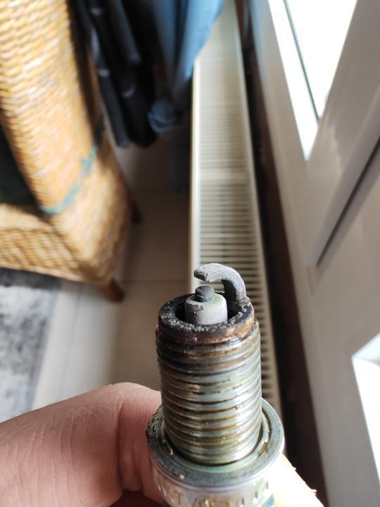

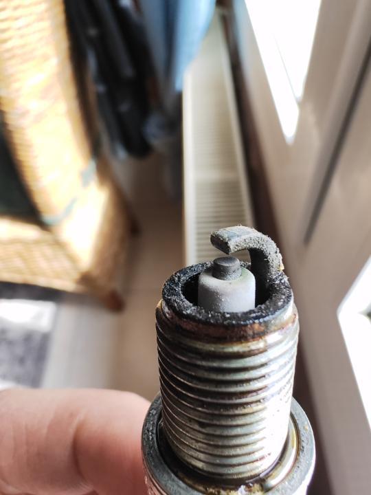

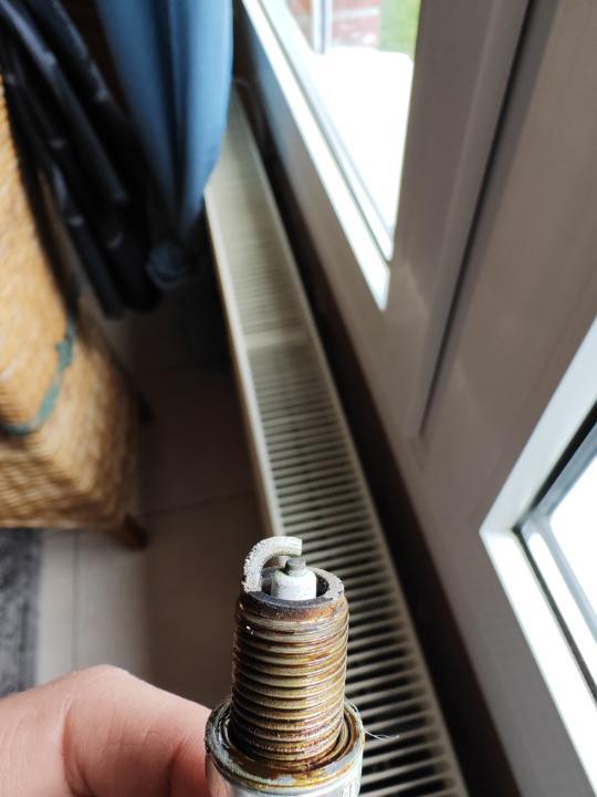

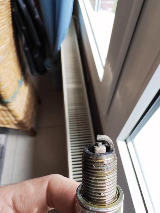

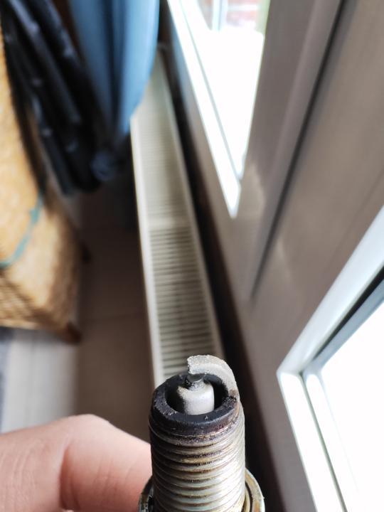

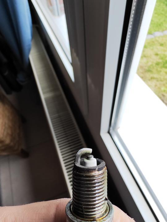

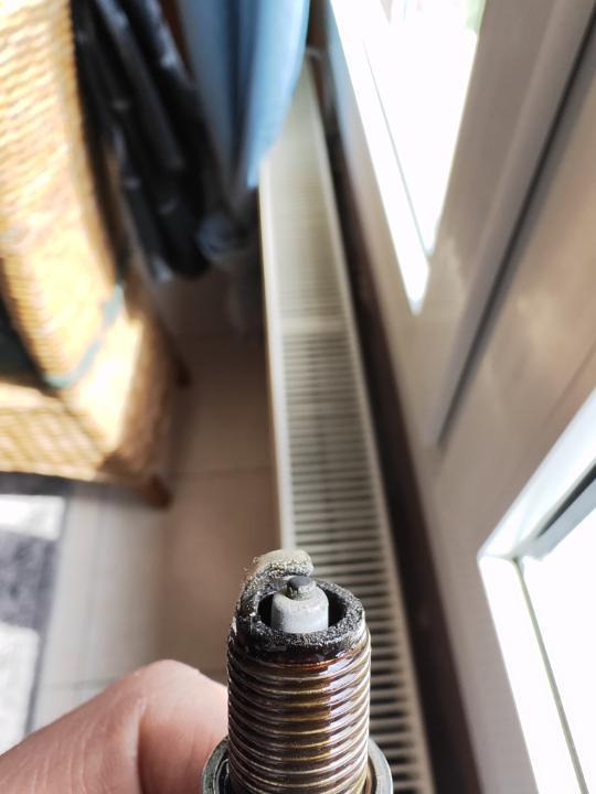

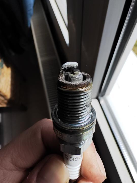

Raphaël-RF Posté(e) le 29 Avril 2023 Auteur Signaler Posté(e) le 29 Avril 2023 (modifié) C'était le changement des bougies aujourd'hui sur la 164. Elles avaient 2ans et demi et 23 000 km et sont les premières depuis que le moteur tourne rond, enfin de mon point de vue. Ce qui permet de se faire un avis comment il tourne. Plutôt satisfait de leurs couleurs, assez uniformes sur les 4 cylindres, pas d'huile, vraiment pas de gras, sauf sur le filetage mais cela provient des puits de bougies. Les électrodes semblent peut usées, peut être un poil blanchâtre mais faut noter que la 164 doit faire 80-90 % d'autoroutes, un peu de nationale et de ville... Cylindre 1 : Cylindre 2 : Cylindre 3 : Cylindre 4 : Modifié le 29 Avril 2023 par Raphaël-RF
Raphaël-RF Posté(e) le 29 Avril 2023 Auteur Signaler Posté(e) le 29 Avril 2023 Tu trouves ? Peut être un peu effectivement... mais justement le TS qui est équipé d'une sonde lambda et de deux bougies ne permettait pas de le faire tourner avec mélange orienté plutôt pauvre ? De toute façon étant donné la présence de cette fameuse sonde lambda je ne peux pas agir sur beaucoup de paramètres... Je vais en profiter pour vérifier l'étanchéité du circuit d'admission, j'ai des doutes sur les manchons en caoutchouc entre le collecteur d'admission et la culasse...
dirty Posté(e) le 30 Avril 2023 Signaler Posté(e) le 30 Avril 2023 Oui voilà peut-être une prise d’air ,c’est fort possible! La lambda est d’origine?
Raphaël-RF Posté(e) le 30 Avril 2023 Auteur Signaler Posté(e) le 30 Avril 2023 Alors oui, la lambda aussi vaudrait peut être le coup d'être changée, je crois qu'elle a l'âge de la voiture et qu'en plus à une époque j'avais des retours au niveau de l'échappement..

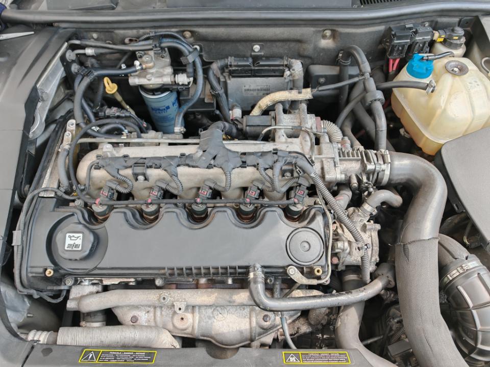

Raphaël-RF Posté(e) le 4 Octobre 2023 Auteur Signaler Posté(e) le 4 Octobre 2023 (modifié) Le 26/10/2022 at 18:50, Raphaël-RF a dit : La route continue pour la 164 et la 166, c'est pas sans compter avec "quelques" arrets au stand. La 166 y est actuellement pour émetteur/récepteur d'embrayage (remonter la pédale au pieds ca allait un moment, mais vaut mieux ne pas trop tenter le diable ), une bougie de préchauffage et un défaut moteur. C'est ce dernier qui m'embete sans m'embeter, en forte accélération en 4, vers 3300-3500 tr/min, j'ai une perte de puissance et le voyant moteur qui s'allume mais tout disparait dès que je passe la 5ème, si j'accélère progressivement je n'ai rien. Peut être un capteur de pression, on va passer la valise et on avisera ensuite... D'ailleurs petite question sur la 166 et son système ICS, comme beaucoup, et depuis plusieurs années maintenant, je suis victime du problème de son qui se coupe dès que le moteur est en route et qui marche normalement sans. Certains on pu résoudre en changeant de batterie ou d'ICS, mais vu la rareté et/ou le prix de ces pièces pour "juste" du son je ne pense pas prendre le risque, d'autant plus que chez certains cela n'a pas forcément tout rétabli. Une question, pour ceux qui passerait ici (je ne veux pas polluer le fil avec ce genre de petite question), si je coupe le + après contact, en théorie ca devrait pouvoir fonctionner ? A faire cela je ne risque seulement de ne pas avoir l'ICS qui s'allume tout seul au démarrage mais c'est tout ? ou est ce une énorme bêtise, je vous laisse me répondre. Sinon la 164 continue également à engranger les kilomètres, 226 000 mine de rien, elle va devoir elle aussi passer au stand pour un roulement avant, donc rien d'anormal non plus. Plus le temps passe et plus je me dis je préfère la 164 à la conduite, le jtd est sympa et confortable en utilisation, mais, même si le bialbero est plus poussif, il est fortement agréable tout même. Après, je pense que la 166 aurait bien besoin d'avoir une cure au niveau des amortisseurs, mais je me tate encore sur quelle marque partir...KYB, d'origine à l'air bien mais je me laisserai bien tenter par du sachs... Je m'auto réponds, pas souvent que je trouve moi même des réponses à mes problèmes 😅. Je les fais remonter ici, par hasard que ca puisse en aider certains... J'avais des problèmes à l'accélération avec la 166, surtout en 4 mais aussi en 5 et 6eme parfois j'avais des coupures moteur mais sans passage en mode dégradé aux alentours de 3000/3500 tr minutes. J'ai voulu reprendre proprement la question en réalisant la vidange et changement des filtres avant de m'attaquer plus loin à la question. Notamment en reprenant un filtre à gasoil avec exactement la même ref d'origine, ba ca à suffit à régler ce problème, du moins pendant les 8000 derniers km qu'elle a fait en 4/5 mois et même en voulant reproduire ce probleme. J'avais un second probeme, ce fameux ICS qui coupe le son une fois la mise en route. J'étais partis pour investir dans un ICS d'occasion mais sans certification que ce dernier tombe en panne sous peu et aussi au vue du prix et de la rareté... Il s'agit a priori d'un composant électrique qui surveille la tension d'entrée et coupe en cas de trop forte tension, normalement calibré pour du 14,4 volt ou aux alentours. Mais en vieillissant ce seuil s'abaisse et le miens coupait vers 14,18 volt alors que l'alternateur chargait à 14,2 volt... Ainsi, en ajoutant tout simplement un régulateur de tension sur le + permanent et en réglant la tension de sortie sur du 12-13 volt on obtient un ICS qui fonctionne de nouveau sans problème. Juste faire attention, le régulateur de tension va devenir tiède pendant le fonctionnement et prévoir un lieu avec un minimum d'espace autour pour dissiper la chaleur. Derrière l'ICS il y a un peu de place mais ca me plait moyen de ne pas avoir accès à ce module et j'ai préféré partir sur un modèle un peu plus volumineux, plus qualitatif, avec un réglage de tension de sortie plus fin, la possibilité d'ajouter un interrupteur, protection contre la surchauffe etc... Deux épines en moins pour la 166 ! Modifié le 4 Octobre 2023 par Raphaël-RF

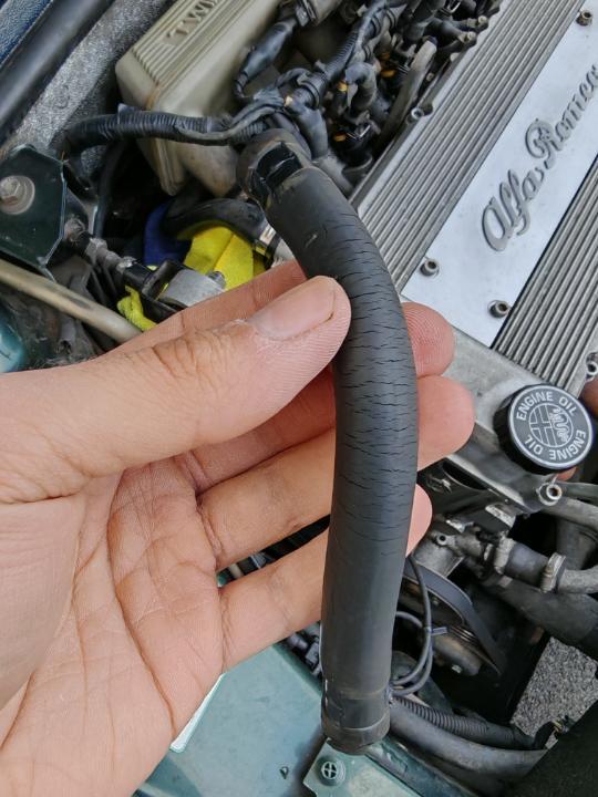

Raphaël-RF Posté(e) le 26 Mai 2024 Auteur Signaler Posté(e) le 26 Mai 2024 (modifié) Controle technique pour la 164 en début d'année, le contrôleur a passé 1h30 dessus, j'ai bien cru ne jamais la revoir . Cependant, contrôleur ultra bienveillant et pas de contre visite. Il m'a expliqué avoir vu rapidement que la voiture était bien entretenue et suivie et que son but était de dresser une liste complète afin de prevoir au mieux les petites choses à corriger. Vraiment sympa. Il y a seulement la pollution ou il a du la faire chauffer pour qu'elle passe. Sinon au programme, tirant de pont arrière, disques/plaquettes av/filtre a essence et on sera bon. Cela fait un peu moins de 2 ans ou j'ai eu la durite d'essence d'injection qui avait explosé, je l'avais changé cette fois ci par un tuyau au bon diamètre , 7,6 mm et aux normes precises qui resistent bien au dela des contraintes que peut subir ce système d'injection. D'ailleurs j'avais choppé la ref sur un forum anglophone pour la 164 et fait venir d'Angleterre. Ce que je pensais etre juste un controle s'est transformé en coup de sueur sur le moment, car de nouveau je la revois craquelée. Évidemment on est pas au niveau de la derniere fois mais m****, c'est flippant et qu'elle plaie cette durite. La voiture a dormi uniquement dans un garage quasiment depuis le dernier changement... La 166, quelques bricoles, cet hiver, le frein a main a gelé, j'ai voulu jouer au rigolo, en me disant ca va chauffer et se décoincer, malheureusement la 166 a été plus forte, un etrier de frein arrière gauche, disques, plaquettes et cable de frein a main en résultat. Sinon, j'ai toujours par rare moment cet espece de defaut moteur qui apparait en forte accélération en 4e souvent. Mais juste un code erreur P0235 qui remonte sans rien d'autre. Une fois en doublant, en 4e je pousse, je passe la 5e, plus rien, je repasse la 4e ca repart normalement, mais pas de voyant. La derniere fois j'accélère en 4e, voyant moteur mais aucune perte de puissance, j'ai pu finir mon accélération sans soucis. Meme si elle fait de l'autoroute à 95% et que l'egr ne s'encrasse pas énormément, juste une légère couche de suie, je vais la condamner car le reste de l'admission présente un encrassement bien visible j'ai cru voir sur le jtd 10v en EDC 15 il y a une chance pour qu'avec uniquement des plaques il n'y est pas defaut. Sinon je pense regarder du côté classique de capteur de pression et de l'electrovane du turbo. Sinon hormis ce petit soucis c'est toujours un plaisir a conduire. Je vous partage également une petite photo que j'ai retrouvé récemment. Pas étonnant que je me passionne pour les alfa et les 164 en y étant baigné depuis l'enfance Modifié le 25 Février dernier par Raphaël-RF

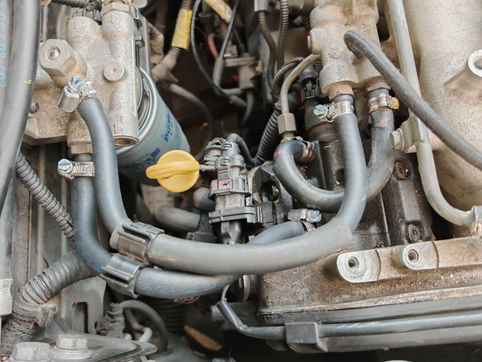

Raphaël-RF Posté(e) le 14 Juillet dernier Auteur Signaler Posté(e) le 14 Juillet dernier Bon, 1 an, un peu plus depuis le changement de la durite, on fait le constat... Pas ouf pour un an et une durite achetée chez un bon fournisseur eng, apparemment, faut dire ça chauffe mine de rien sous le capot et avec ce fichu coude.... Du coup remplacement par une nouvelle durite r9j30 accompagnée de plus de normes, on verra bien... La 166 aussi, une durite de remplacée fin d'hiver qui craque déjà... 1 ou 2 autres devaient fuire aussi, on remplace l'ensemble. On en profite pour les retours d'injecteurs et le faisceau. Il va y avoir aussi du refroidissement à faire, deux durites bien fatiguées au niveau de l'admission et une autre qui fait la boucle moteur calorstat. A tout hasard concernant les durites, du monde à des refs ou des normes à choisir pour de l'essence et du go proche moteur?
