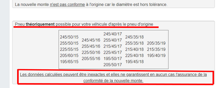

Pour éviter ce genre d'ennui , petit lien sympa pour savoir si votre monte est dans ou hors tolérance .
1- Entrez votre monte d'origine au dessus
2- La monte désirée en dessous
Et vérifiez sur le tableau qui s'affiche
Simple ,rapide et efficace
https://calculis.net/pneu#resultat

Bonjour, je me permets d'intervenir. Le site calculis précise "il faut se baser sur le pneu d'origine du véhicule et vérifier que le constructeur à homologué cette taille pour le modèle exact de la voiture".
Ce n'est donc pas fiable à 100 %. Le mieux, est de regarder sur le livret de ton Alfa, à la section pneus, tu as toutes les montes possibles en fonction des motorisations pour ton modèle.
Exemple : J'ai une Alfa 159, 1.9 JTDM 8v, monte origine 215/55R16
Je souhaite changer les jantes en 17pces.
Calculis me donne : 215/50R17 ok, tolérance +3.9 mm (<7.1 mm de tolérance autorisée), pour 225/50R17 HORS TOLERANCE +13,8mm
Si l'on regarde le livret Alfa en 17 pces, la seule monte autorisée est 225/50R17(monte de la 2.4JTDM 20V). Vérifié auprès de Euromaster ainsi que de mon assureur.
Attention donc, risque de ne pas être pris en charge après expertise.

Il y a 2 heures, VicRAGE a dit :
C'est marqué dessus ,

Certes, mais il faut également tenir compte de la dimension des pneus en fonction des jantes choisies. Par exemple calculs donne une tolérance acceptable pour du 215/50 R17, alors qu'alfa ne valide que 225/50 R17 (monte de la 2.4 jtdm d'origine) , alors que cette dernière monte est hors tolérance chez calculis.
Pareil, si tu t'en tiens aux tailles et montes d'origine et notifiées dans les manuels ou dépliants commerciaux, t'as aucune raison de te planter.
