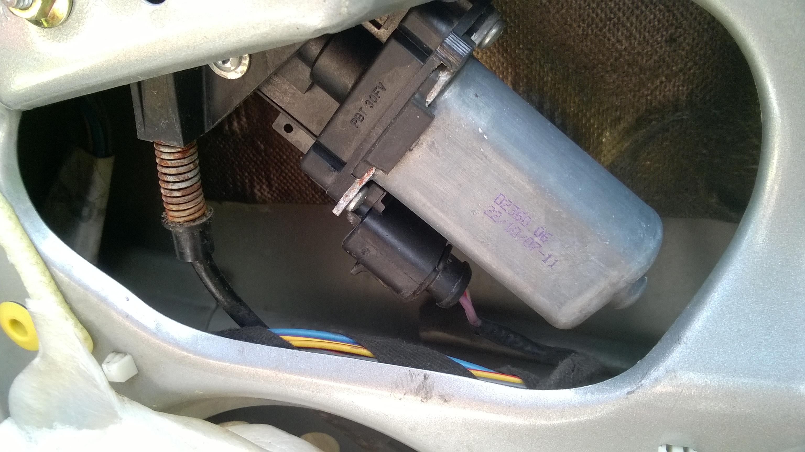

Tyler Posté(e) le 28 Avril 2019 Signaler Posté(e) le 28 Avril 2019 Pour le lève vitre arrière, c'est sûrement le moteur qui a un problème. Sur ce moteur, ce sont des plats qui font office de cablage. Ils finissent par se tordre et faire court circuit. En remplaçant par un fils, ça remarche.
deun Posté(e) le 28 Avril 2019 Auteur Signaler Posté(e) le 28 Avril 2019 le moteur ne serait pas mort si je comprends bien ? Ok je verrai ça, merci.
deun Posté(e) le 2 Mai 2019 Auteur Signaler Posté(e) le 2 Mai 2019 salut j'ai accès au moteur, peux tu me dire sur la photo ou serait le court circuit ?
Tyler Posté(e) le 2 Mai 2019 Signaler Posté(e) le 2 Mai 2019 Il faut démonter la tête du moteur noir plastique. Ça se passe dessous
deun Posté(e) le 2 Mai 2019 Auteur Signaler Posté(e) le 2 Mai 2019 ok, dans le moteur. C'est sur que c'est lui car j'ai du 12v à l'entrée. thank's
