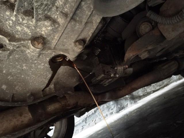

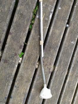

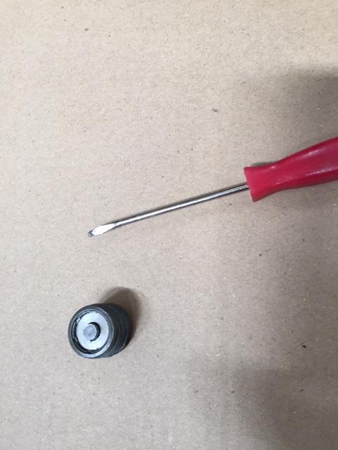

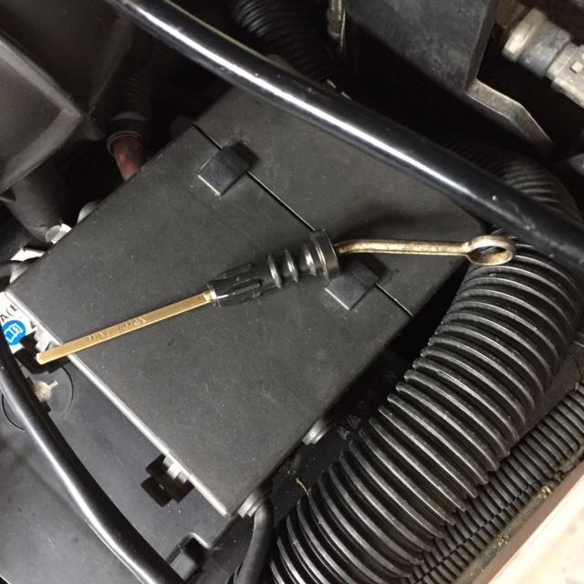

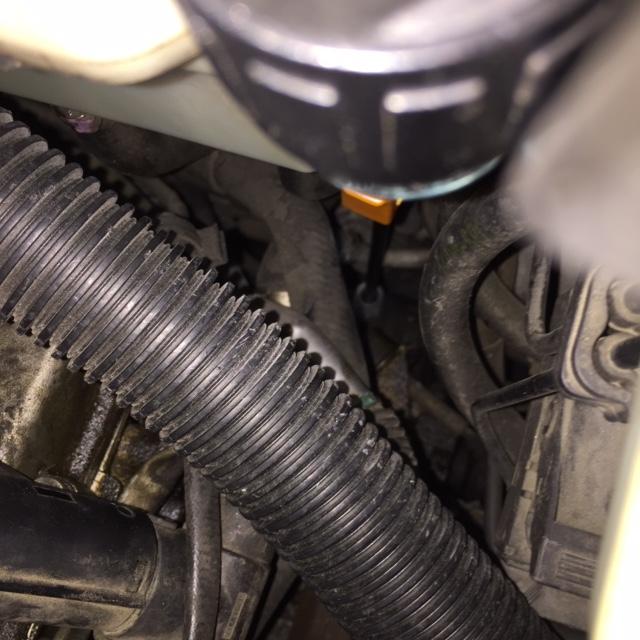

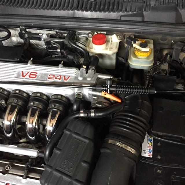

1) On sort la jauge de boite.....2&3) on montre l'objet du délit qui va bien.(pistolet + bidon ou j'ai versé les 2 litres d'huile de boite que j'ai laissé chauffer au soleil pour fluidifier un chouye....4) on desserre l’écrou de vidange..on laisse couler...5) pendant que ça coule, 6) on nettoie le filetage, 7) on enlève ce qui peut être enlevé, on gratte le joint silicone précédent afin d'en remettre du nouveau...(le plus proche de la tête, pour ne pas en faire entrer dans la boîte)...8&9) on revisse, et on enchaîne avec le différentiel un peu plus loin vers le centre de la voiture...10) idem on laisse couler et 11) on nettoie puis joint silicone...12,13&14) on entre le pistolet/seringue dans l'orifice de jauge....et on pompe façon shadock, pour créer l'appel d'air ......et on va manger  (perso ça a mis +/- 10/15 minutes trinkile le temps que 15) le bidon se vide...pas une goutte a coté....et on remet la jauge à sa place........finito !!!!
PS: vous pouvez gagne du temps en ne dévissant que l’écrou de vidange différentiel...la totalité se vide par là.....merci à l'ami Dirty pour l'info que je ne connaissais pas...
Voila en espérant que ça soit clair.......

Moi je le faisais en enlevant la jauge plutôt par dessous, et avec une durite assez longue, d'une largeur qui me permette de mettre un petit entonnoir en haut je remplissais compartiment moteur vers le bocal de frein en gros.
C'est vraiment sur le dessus de la boîte à l'arrière, verticalement tu ne dois pas être bien loin du bocal de frein si ça peut t'aider.
PS : et la partie à droite de la miniature encerclée étant évidemment l'arrière de la BV.

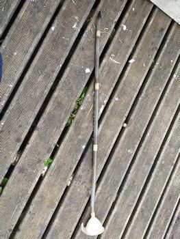

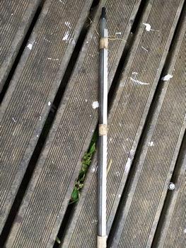

Petit bricolage maison de mon côté pour le remplissage de la boite
Un mini entonnoir , un tube de pompe à aquarium et un embout de gonfleur, le tout scotcher sur une petite cornière en alu  ...ça donne ça , efficace et plus de prise de tête
IMG_20200419_190216.jpg.d320e357fbb2698b9e00b0c9eeee0bd1.jpg IMG_20200419_190151.jpg.fbee6202ee9ce15c9435350878d2fdf4.jpg IMG_20200419_190221_1.jpg.eb126408eb4d417428c3e147098c1d3a.jpg
