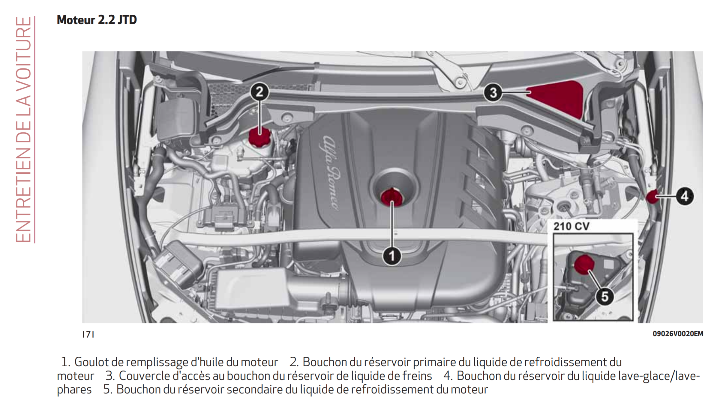

Question en marge (ayant un 210cv "d'origine"), d'après les docs/manuel utilisateur le 210 est le seul avec 2 réservoirs de liquide de refroidissement (car il n'y a pas d'intercooler sur le turbo mais un refroidissement par eau via un circuit dédié).
Est- ce que sur vos moteurs 160, 180,190 au final il y a ce 2d réservoirs (cad que la doc n'est pas correcte sur l'encadré  # 5) ?

Non, il n'y a pas un second réservoir de liquide de refroidissement sur le 160 cv.
Mais cela ne fait pas le seul critère.
C'est la même boite, et le même bloc moteur.
Ok merci, j'ai profité de passer permuter mes pneus AV/AR pour demander au chef d'atelier de mon cc préféré, qui m'a détaillé les 2 blocs en comparant avec un 160cv qui était en révision en même temps et confirmé que ce ne sont pas les mêmes sur la partie circuit de refroidissement moteur (un peu plus gros sur le bloc 210cv) mais surtout pas le même bloc turbo avec un refroidissement liquide spécifique sur les 210c (et qql. 190cv qui sont des 210cv dégonflés !) cad avec pompe de circuit supplémentaire etc. (pour le coup dixit le chef d'atelier, le 210cv a une très bonne capacité d'augmentation inexploitée de pression turbo car très bien refroidi ;)). Le bloc 160cv ayant un refroidissement par air classique avec un intercooler etc. Et concernant les boites, il m'a fait l'aveu que c'est un joyeux bazar, car il y a 3 versions de boites, et suivant les productions ce ne sont pas les mêmes qui sont montées même si elles respectent toutes les données techniques bien sûr, certaines sont en fait capables d'encaisser plus de couple (un peu comme chez BMW, qui se fournit aussi chez ZF ...)
