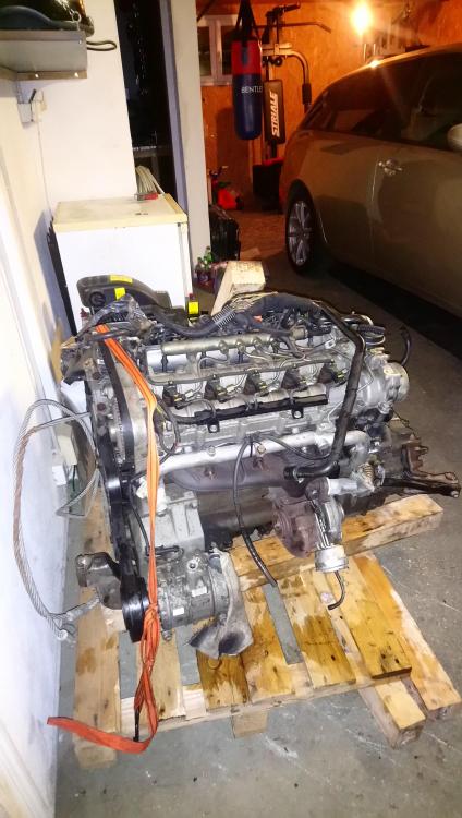

titi17 Posté(e) le 17 Février 2020 Signaler Posté(e) le 17 Février 2020 Bonjour a tous , Voila je vous explique :J'ai sortie mon moteur car j'ai un problème de compression au 5 cylindre le moteur tourne nikel a la main, j'ai remarqué avec un copain mécano qui l'y avait du liquide de refroidissement au 5 cylindre donc on pense pour un joint de culasse .donc on va déculassé pour voir ce qui ce passe . DONC ma question que je voulais vous poser, c'est est ce que le calage de cette distribution et la même que la 156 1.9 jtd ou pas ? et est ce que vous avec la RTA pour évité que je fasse des bêtises merci par avance cordialement titi17.

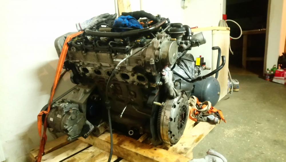

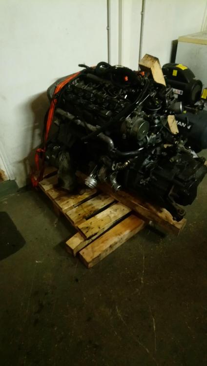

titi17 Posté(e) le 19 Février 2020 Auteur Signaler Posté(e) le 19 Février 2020 bonsoir j'ai commencer a démonter une partie du moteur,boite de vitesse ,démarreur,et quand je démonté le collecteur d’échappement il y a du liquide de refroidissement qui a coulé de la dernière sortie coté boite,donc au 5 ème cylindre je vous joint des photos pour que vous puiser comprendre mieux. Donc je dirai que il y a un joint de culasse a prévoir en espérant qu'il y a rien de grave en plus .

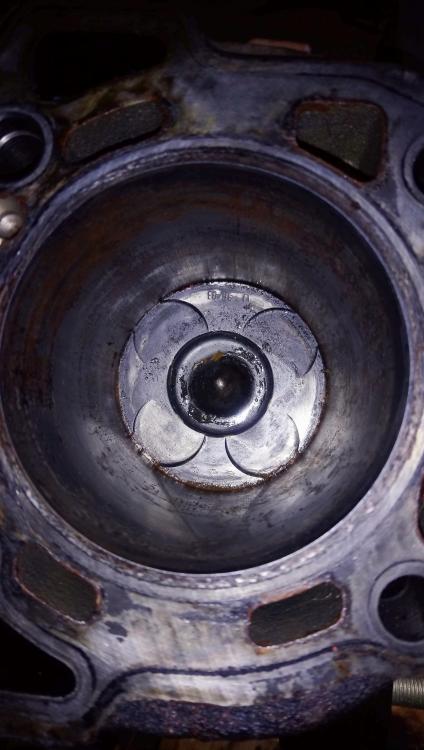

titi17 Posté(e) le 4 Mars 2020 Auteur Signaler Posté(e) le 4 Mars 2020 J'ai enfin déculasser car j'avais pas l'embout ribe,je suis aller le chercher aujourd'hui je déculasse et je suis plutôt satisfait les pistons sont pas toucher bon le 5 ème cylindre a un peut de rouille car j'avait du liquide de refroidissement qui allait dans la chambre de combustion, donc la maintenant je vais tout démonter tout nettoyer sur la culasse et faire vérifier la culasse par un professionnel.
deun Posté(e) le 4 Mars 2020 Signaler Posté(e) le 4 Mars 2020 effectivement, de l'eau est passée par là !
