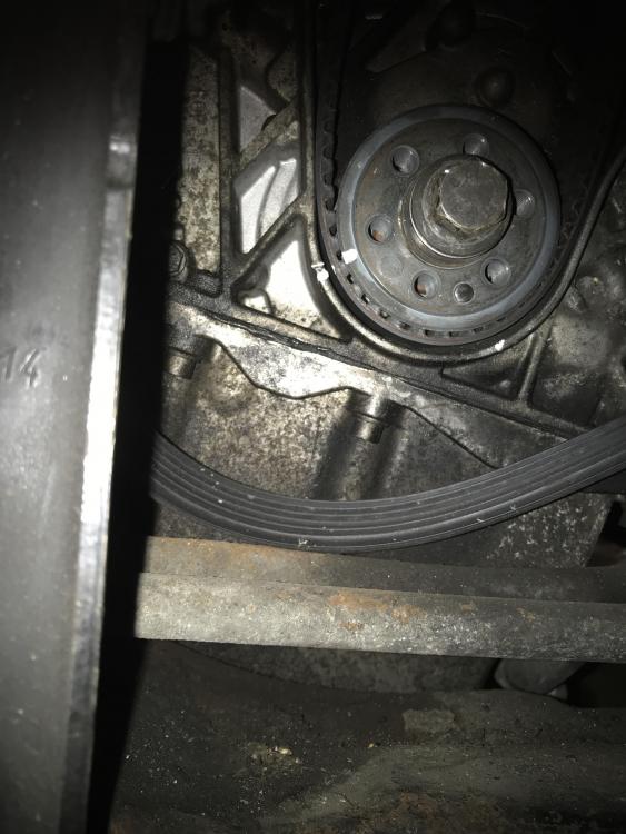

Dimdim Posté(e) le 5 Avril 2020 Signaler Posté(e) le 5 Avril 2020 Re, voici ma pige pour trouver les pmh et pmb juste la longueur de la tige en rouge ma première tige mais pas très précise la seconde les vraiment. la seconde photo montre l’emplacement au niveau dû vilo
Jojoseph Posté(e) le 5 Avril 2020 Auteur Signaler Posté(e) le 5 Avril 2020 il y a 53 minutes, Dimdim a dit : Re, voici ma pige pour trouver les pmh et pmb juste la longueur de la tige en rouge ma première tige mais pas très précise la seconde les vraiment. la seconde photo montre l’emplacement au niveau dû vilo C'est très gentille de ta par une photo de la pouli de AAC
Jojoseph Posté(e) le 5 Avril 2020 Auteur Signaler Posté(e) le 5 Avril 2020 Serait parfait pour me situer

Dimdim Posté(e) le 5 Avril 2020 Signaler Posté(e) le 5 Avril 2020 Pour moi vilo calé au pmh et repère aac trouvé donc j’attends l’es poussoir et les culbus🙂
