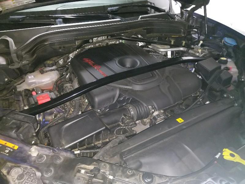

sylvaingtb Posté(e) le 2 Octobre 2022 Signaler Posté(e) le 2 Octobre 2022 Salut à tous, En parcourant le net je me rend compte que beaucoup de stelvio (toute motorisation confondues) sont équipés d'une barre anti rapprochement avant. Le mien, un 2.2 JTd 210 Q4, n'en a pas !😥 L'ayant acheté d'occasion, je ne sais sil s'agit d'un "oubli" de l'ancien propriétaire ou de la concession....😏 Ou alors qu'il n'en était simplement pas équipé.🤔 Comment sont les vôtres et/ou avez vous des informations à ce sujet ? Merci d'avance pour vos réponses !😉
joe le taxi Posté(e) le 2 Octobre 2022 Signaler Posté(e) le 2 Octobre 2022 Salut, Étrange que le tien n'en soit pas équipé ! Peut être un oubli de l'avoir remonté lors d'une intervention ? Le démontage est très rapide et obligatoire de l'enlever pour retirer le cache moteur, un écrou à chaque extrémité.

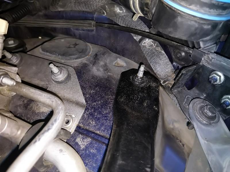

joe le taxi Posté(e) le 2 Octobre 2022 Signaler Posté(e) le 2 Octobre 2022 Regarde si tu as les vis de fixation et d'éventuelles traces de la barre ! Je me souviens que le chef d'atelier m'avait dit que je pouvais rouler sans et qu'il y avait certains Stelvio qui n'en sont pas équipés ? Mais attention de ne pas prendre des gros cahos en roulant.

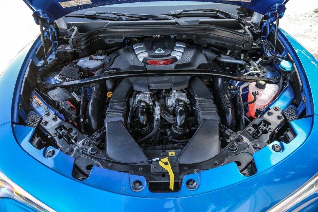

joe le taxi Posté(e) le 8 Octobre 2022 Signaler Posté(e) le 8 Octobre 2022 Le 06/10/2022 at 21:25, squat a dit : Le mien (20T 280cv) en est également équipé. Je ne suis pas sur de son efficacité car les points de fixations sont "légers" et la barre manque de rigidité. En fait il y en a trois, les deux autres sont situés à l'arrière de par et d'autre du moteur. Elles sont fixées sur le tablier moteur et sur la tête du support d'amortisseur.

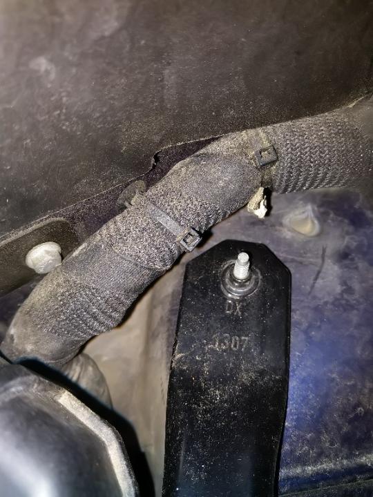

joe le taxi Posté(e) le 8 Octobre 2022 Signaler Posté(e) le 8 Octobre 2022 Il y a 1 heure, sylvaingtb a dit : j'ai vérifié sur le mien et j'ai aucunes traces d'un précédent montage ! 😒😅 Est ce que tu as les vis de fixation comme sur mes photos ? Il y a 2 heures, Jef43 a dit : C’est étrange que la Giulia n’en ait pas… même si on a les tiges filetées … En regardant des photos du compartiment moteur de la Giulia toutes versions confondues, il me semble qu'il y a les mêmes barres que sur le Stelvio à l'arrière du moteur !

sylvaingtb Posté(e) le 9 Octobre 2022 Auteur Signaler Posté(e) le 9 Octobre 2022 Il y a 9 heures, joe le taxi a dit : Est ce que tu as les vis de fixation comme sur mes photos ? En regardant des photos du compartiment moteur de la Giulia toutes versions confondues, il me semble qu'il y a les mêmes barres que sur le Stelvio à l'arrière du moteur ! Oui oui j'ai bien les vis de fixation par contre !
