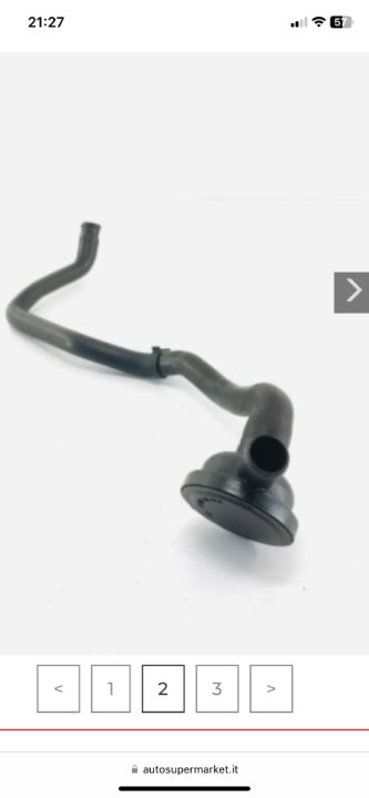

antonino Posté(e) le 5 Janvier 2023 Auteur Signaler Posté(e) le 5 Janvier 2023 J’ai changé l’électricienne qui est fixé sur le réservoir de dépression à l’arrière du moteur par une ref d’origine prix alfa 371€ 😔😤 heureusement que mon fournisseur a réussi à m’avoir cette même ref pour 61€ en revanche je n’ai pas changé celle du turbo. Mais ce qui est vraiment bizarre c’est avec MES j’arrive à actionner les 2 électrovannes et je vois bien le volet d’admission et la wasegate fonctionner … je me pose la question sur la membrane du ventilateur vapeur huile, il y a un gros ressort à l’intérieur, je me demande si il fait bien son job car il fait parti du circuit d’air

Debkhal Posté(e) le 5 Janvier 2023 Signaler Posté(e) le 5 Janvier 2023 OK, oui, je pensais à ça. J ai jamais vu cette pièce posait un soucis, sauf sur... Audi où elle degueule. Tu sais que cette pièce est souvent changée par une bouteille toute bête. Tu penses que ça peut être elle ?
antonino Posté(e) le 5 Janvier 2023 Auteur Signaler Posté(e) le 5 Janvier 2023 il y a 3 minutes, Debkhal a dit : OK, oui, je pensais à ça. J ai jamais vu cette pièce posait un soucis, sauf sur... Audi où elle degueule. Tu sais que cette pièce est souvent changée par une bouteille toute bête. Tu penses que ça peut être elle ? Je ne sais pas, je vais tenter de le nettoyer car avec le gras de vapeur la membrane a dû coller ou alors ne se referme pas … lorsque tu coupes le moteur 16v tu entends un ploc moteur coupé que là je n’entend plus
