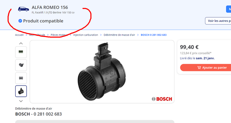

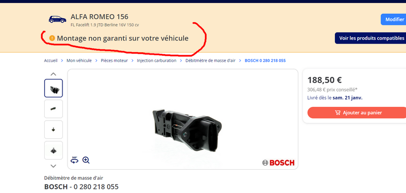

gil64 Posté(e) le 19 Janvier 2023 Signaler Share Posté(e) le 19 Janvier 2023 il y a une heure, antonino a dit : C’est la bonne référence d’origine 🤷♂️ J'ai suivi ton lien et regarde bien les captures d'écran , tu vas comprendre d'ou viens ton problème de débitmètre . Voilà la capture de ton lien : montage non garanti Voilà celui que j'ai trouvé : Lien vers le commentaire Partager sur d’autres sites More sharing options...
antonino Posté(e) le 19 Janvier 2023 Auteur Signaler Share Posté(e) le 19 Janvier 2023 Merci pour l’info effectivement je n’avais pas lu le non garantie en montage sauf que physiquement il est identique à celui d’origine Lien vers le commentaire Partager sur d’autres sites More sharing options...
