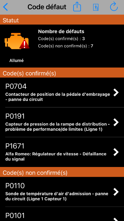

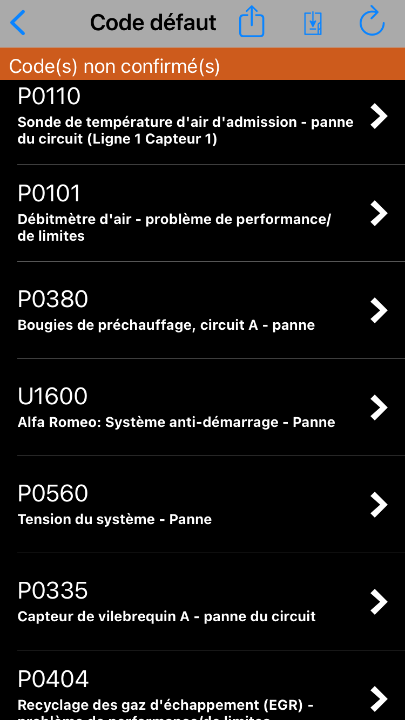

Socrate27 Posté(e) le 8 Janvier 2024 Signaler Posté(e) le 8 Janvier 2024 Bonjour à Toutes et Tous Meilleurs Voeux pour cette nouvelle année Voici une capture écran des codes erreurs , concernant mon souci . Autre info , l'émetteur et le récepteur d'embrayage ont aussi été changés juste avant la panne Je dois encore démonter le pompe de gavage Bonne soirée
mystery_077 Posté(e) le 9 Janvier 2024 Signaler Posté(e) le 9 Janvier 2024 Il faut effacer les codes et redémarrer la voiture et aller faire un tour pour qu'elle cale à nouveau et repasser la valise
Alfa-Duke Posté(e) le 9 Janvier 2024 Signaler Posté(e) le 9 Janvier 2024 (modifié) Il y a 8 heures, mystery_077 a dit : Il faut effacer les codes et redémarrer la voiture et aller faire un tour pour qu'elle cale à nouveau et repasser la valise En effet, je l'avais signalé dans un précédent post. Emetteur/récepteur ne provoquent pas cette panne. Sauf si connecteurs ou autres mal remontés ou arrachés lors du démontage vu qu'il faut démonter la batterie + support. Sinon un câble kkl avec switch ou elm, c'est 20€, et pour ce moteur, pas besoin d'acheter la licence multiecuscan, c'est gratuit. Il faut juste un pc, portable, de préférence. Tu pourras, diagnostiquer autant de fois que tu veux et effacer les erreurs autant de fois qu'il le faudra. Outil aussi indispensable qu'une clef à cliquet sur une voiture ou le moteur est géré par un calculateur. Il existe aussi des lecteurs de codes d'erreurs "universels" 25 - 30 €, c'est toujours bien utile si on y connait rien en informatique ou pas d'ordinateur ou autres. C'est tout simple, suffit de brancher. Par exemple : https://www.amazon.com.be/LAUNCH-fonctions-complètes-fonctionne-véhicules/dp/B07L5VQJQB/ Dans le pire des cas, il y a des applications génériques sur androïd (tout le monde ou presque à un téléphone) c'est toujours mieux que rien, mais il faut aussi un elm. Modifié le 9 Janvier 2024 par Alfa-Duke
