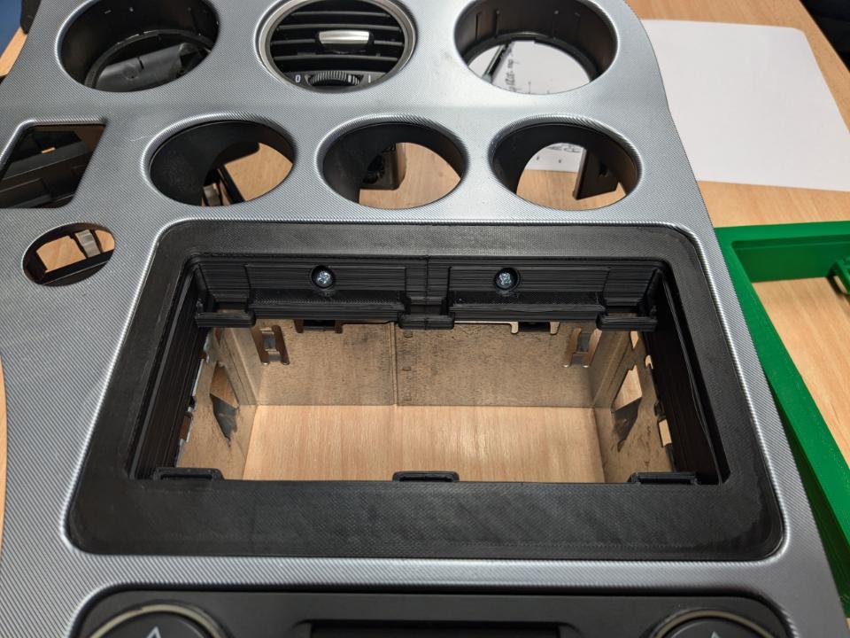

J'ai enfin fini par imprimer ma pièce, elle tombe parfaitement du premier coup.
La pièce vient ce glisser dans l'encastrement du poste.
Ensuite il ne reste plus qu'à clipsé le support du poste.
Pour la fixation j'ai tenter des inserts mais cela ne tient pas.
Finalement je vais opter pour des pré-trous où je vais visser des vis autoforeuse.
Il ne me reste plus qu'à imprimer la pièce en asa ce qui permettra de résister aux températures et au UV.

Pour les inserts cela peut fonctionner mais il faut enlever un peu de diamètre aux trous, j’ai remarqué que l’impression 3D a du mal à respecter les petites côtes
On peut faire des trous dans la pièce avant l'impression pour renforcer les inserts mais le plus gros problème c'est qu'il fallait démonter la console centrale pour monter l'adaptateur, ce qui est vraiment pas pratique.
J'ai fait les modifications sur la 3D, je vais voir si je peut imprimé ça jeudi.Sanstitre.png.af76b39e0bc72dce81e337970fcfb80d.png
Il suffira de venir visé une vis autoforeuse de 30mm pour tenir le tout et que ce soit démontable.
