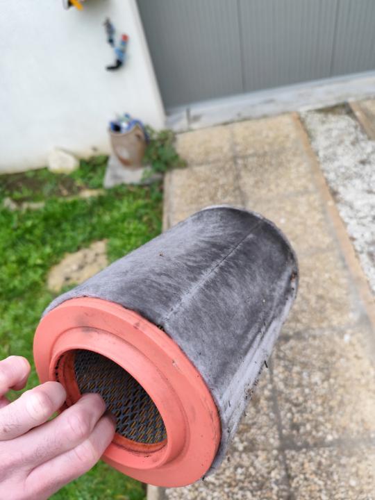

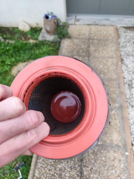

Kreanj Posté(e) le 27 Décembre 2024 Auteur Signaler Posté(e) le 27 Décembre 2024 Voilà l'état du filtre à air, vous considérez ça très sale? Je ne m'en rend pas compte.
Iwata Posté(e) le 27 Décembre 2024 Signaler Posté(e) le 27 Décembre 2024 C'est plus la partie jaune à l'intérieur qu'il faut regarder mais du peu qu'on voit ce n'est pas archi mort. Il a du vécu mais pas complètement hors d'usage.
Kreanj Posté(e) le 27 Décembre 2024 Auteur Signaler Posté(e) le 27 Décembre 2024 Le 27/12/2024 at 19:21, Iwata a dit : C'est plus la partie jaune à l'intérieur qu'il faut regarder mais du peu qu'on voit ce n'est pas archi mort. Il a du vécu mais pas complètement hors d'usage. Le filtre lui même a quelques traces d'huile mais sans plus
Cédric159 Posté(e) le 27 Décembre 2024 Signaler Posté(e) le 27 Décembre 2024 (modifié) C est quoi ce filtre ? On dirait qu'il a 100000km 🙂 Mort ou pas complètement change le repart sur du neuf c est 15€ un filtre à air. Modifié le 27 Décembre 2024 par Cédric159
Kreanj Posté(e) le 28 Décembre 2024 Auteur Signaler Posté(e) le 28 Décembre 2024 il y a 25 minutes, Cédric159 a dit : C est quoi ce filtre ? On dirait qu'il a 100000km 🙂 Mort ou pas complètement change le repart sur du neuf c est 15€ un filtre à air. Yes, c'est prévu c'est clair que je remet pas ça dans ma bagnole... J'en profite pour avoir vos avis sur les filtres: Sur une diesel 2L ça vaut le coup de mettre 30€ de plus pour un filtre à air "sport"? Niveau perf, c'est genre 5ch max, et sonorité ?
