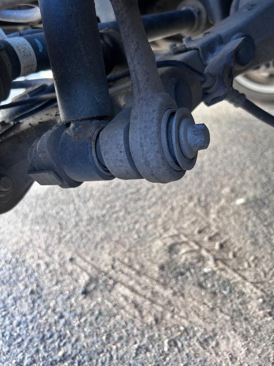

Jef43 Posté(e) le 15 Mars 2025 Signaler Posté(e) le 15 Mars 2025 Bonsoir. Depuis quelques temps j’ai un claquement que l’on entend dans le train arrière, côté passager, surtout quand on passe sur des raccords de goudron ou plaques d’égout. Après passage sur la fosse j’ai pu valider l’origine du bruit : une rotule des biellettes de barre anti rouli qui est HS Apres un tour sur le site Squadra Sportiva, j’ai trouvé des biellettes renforcées. Ce matin changement et retour d’un roulage sans bruits parasites 👍 Pour info, voici la biellette d’origine à côté de la renforcée, je pense que je n’aurai pas à les changer de nouveau :
Lodein Posté(e) le 16 Mars 2025 Signaler Posté(e) le 16 Mars 2025 Effectivement, c'est le jour et la nuit 👍 Lodein
Jef43 Posté(e) le 16 Mars 2025 Auteur Signaler Posté(e) le 16 Mars 2025 Entre le plastique renforcé et l’acier, et le diamètre des rotules, c’est sûr qu’il n’y a pas discussion 😅
