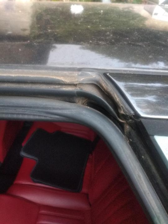

L'identification progressive des conneries a commencée dès mon retour chez moi, par la découverte d'eau sous la banquette AR à gauche.
Environ 1 cm dans la cuvette formée par le plancher sous l'assise gauche, moquette et isolant trempés, mais rien de visible dans le coffre ou côté pieds des passagers.
Pour trouver l'origine du problème, j'ai démonté l'intégralité de l'habillage du coffre, constaté au passage qu'il manquait par ci par là quelques fixations, vis ou "sapins", mais rien !
Et puis finalement, en démontant un chargeur de CD ajouté par quelqu'un, je me suis rendu compte que pour passer les câbles il avait dû déposer quelques garnitures latérales, dont le joint de porte ARG.
Et qu'il était mal remonté, mal positionné dans l'angle du haut à l'arrière.
L'eau arrivait à s'infiltrer en passant dans la gorge du joint et à ressortir à l'intérieur de la voiture.

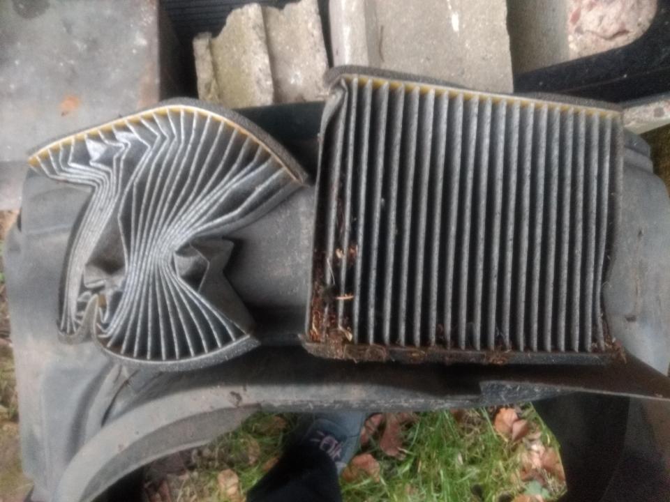

Tant que j'étais sous le tableau de bord, je me suis dit que j'allais en profiter pour changer les filtres d'habitacle.
Là on est sur du travail de professionnel, j'ai la facture.
Je vous laisse juger ...
Les filtres ne sont pas carrés, mais rectangulaires, il y a un sens où cela ne rentre pas !
Bah dans ce cas là, force,
Et si çà rentre toujours pas, bah force plus fort !

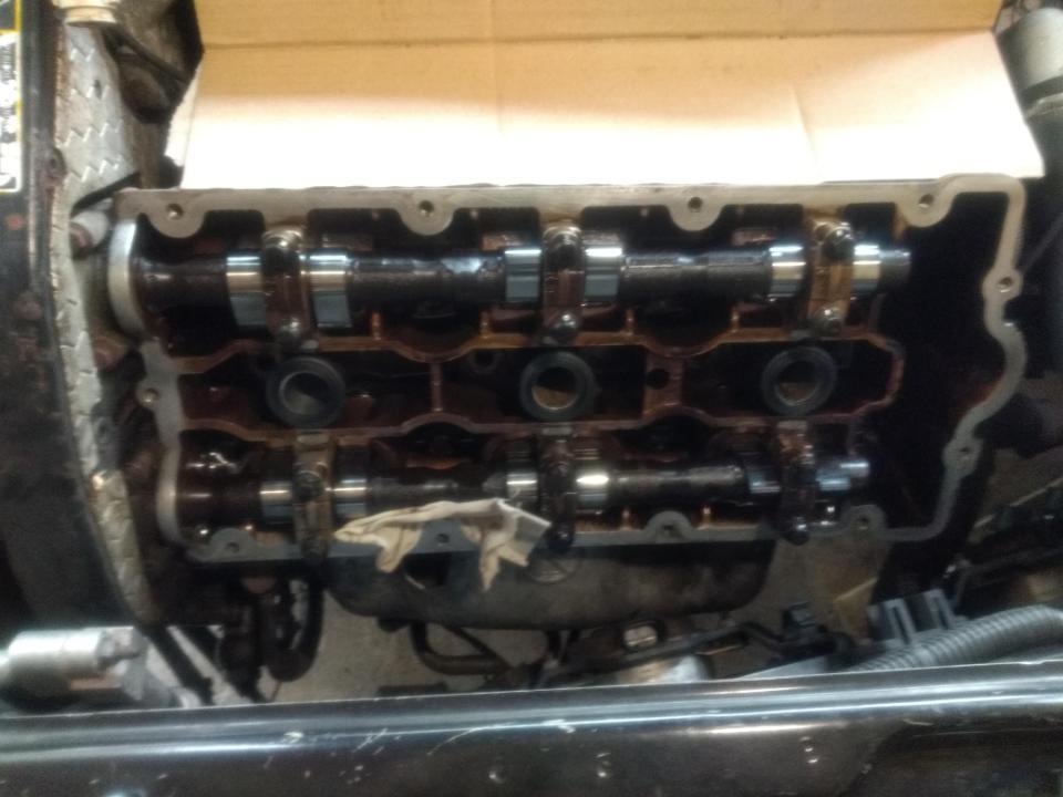

Comme j'avais ce problème moteur qui ne tourne plus sur 6 cylindres à diagnostiquer, j'ai été amené à déposer le collecteur d'admission, les pipes, les rampes d'injection, les bobines et le faisceau moteur.
A ce moment, je vois quelques petits suintements d'huile sur les deux caches arbres et je me dis que je ne suis plus a quelques vis près.
Je vais changer les joints de cache arbre et de puits de bougie, ce qui me permettra par ailleurs d'inspecter l'état des arbres à cames.
Aucun problème coté arbre à came, ouf !

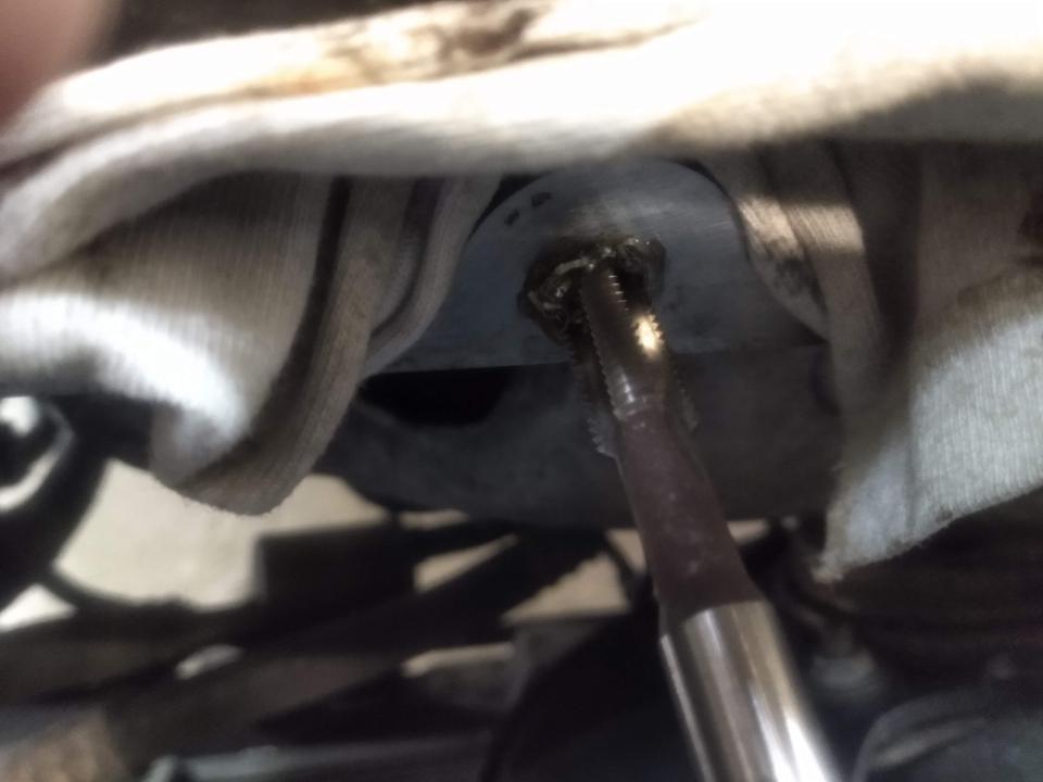

Par contre, les brutes ont encore frappé ...
Pour ce genre d'opération, il ne faut pas être nerveux.

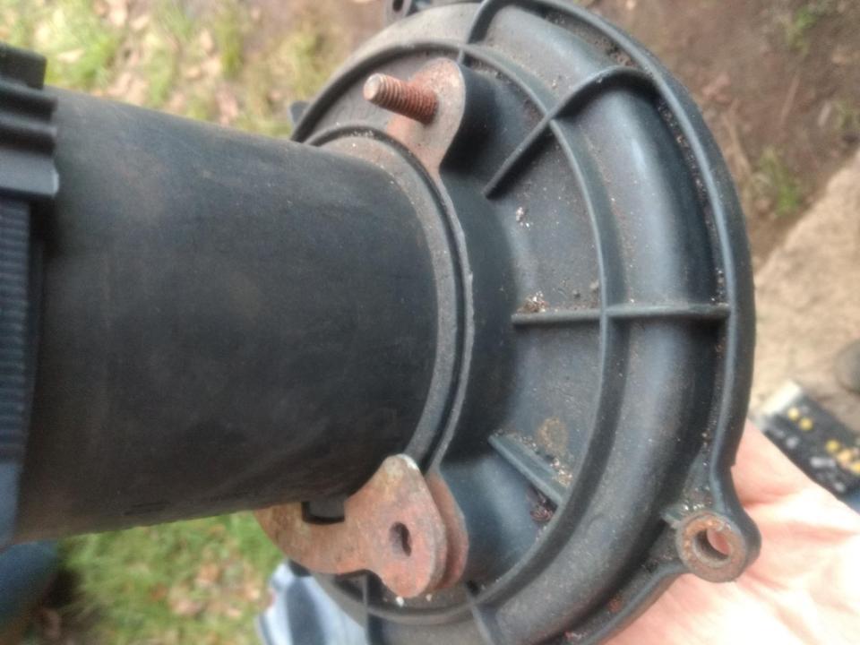

Pour accéder aux bobines, il faut donc déposer le collecteur d'admission, les pipes, les durites et on arrive tout proche du filtre à air.
Comme pour le filtre d'habitacle, je me dis que je vais donc en profiter pour le changer.
Et là encore les mots me manquent ...
Vis manquantes ou grippées, goujons cassés, durites mal emboîtées ...
Putain, mais c'était si simple, il y a des détrompeurs dans tous les sens, le remontage est limpide.
Là on ne peut pas accuser les concepteurs de chez Alfa.
Les trois goujons ne sont pas à égale distance, il n'y a donc qu'un position de montage des platines en demi lune.
Il y a un téton en plastique qui vient se mettre dans l'encoche en demi cercle et qui indique le sens de montage.
La position de l'encoche carrée détermine celle du boitier de débitmètre.
Et évidemment, ces pièces sont spécifiques au 2.5 V6 (et GTA peut-être), disponibles nulle part en neuf, ou dans le même état en occasion.
Une demi journée pour changer un filtre à air.

Le problème d'étanchéité du joint de porte ARG.
Après la découverte d'eau sous l'assise de banquette AR, uniquement à gauche, j'ai cherché et découvert que le joint de porte était mal positionné dans l'angle AR en haut.
Il a été déposé par les furieux de la sono qui voulait faire passer des câbles sous les garnitures pour piloté un chargeur CD.
Et il a été mal remonté et l'eau passait par là et suivait le joint par l'intérieur pour finir sous la banquette.
Objectivement, je les ai un peu maudit, mais quand je l'ai repositionné proprement il s'est de nouveau rétracté.
Les torts sont partagés entre les bricolos et les ingénieurs Alfa.
Cela s'est finalement réglé avec une larme de colle à pare-brise pour le tenir en place.
Et j'ai pu remonter proprement l'élément fixe du dossier le long de la porte qui se baladait.
