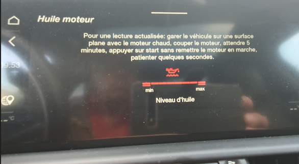

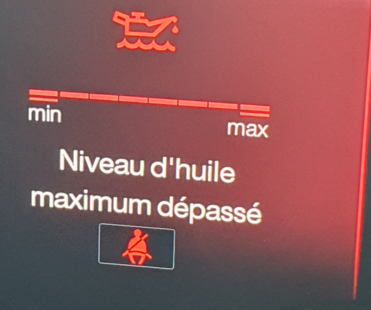

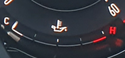

Zitoon69 Posté(e) le 28 Mars dernier Signaler Posté(e) le 28 Mars dernier Bonjour, Depuis fin juillet 2025, le voyant de température d'huile reste éteint. Il comporte 4 barrettes. En fonctionnement normal, moteur chaud, deux barrettes sont allumées sur les 4 (voir 1ère photo avec 2 barrettes allumées). Actuellement, même après avoir effectué un long trajet (>500km sur autoroute en plein été) les 4 barrettes sont éteintes. La première barrette daigne s'allumer partiellement en ville, dans un bouchon ou en montant une côte. J'en ai parlé à mon concessionnaire qui m'a dit que c'était sans incidence du moment que le "voyant moteur" restait éteint. Bizarre car jusqu'à juillet 2025 j'avais toujours 2 barrettes allumées quand le moteur était chaud (après 5 km en été, et après 20 km par grand froid). - Août 2025 (30700 km) - Entretien et vidange. Huile 0W20 = 3,6 litres. RAS - Novembre 2025 (37500 km) - Après avoir parcouru 6800km depuis l'entretien, message "Niveau d'huile maximum dépassé" et plusieurs voyants rouge allumés. Voir photos. Le concessionnaire a fait une mise à jour logicielle + mise en charge batterie + effacer les codes défauts + une nouvelle vidange avec Huile 0W20 = 3,6 litres, soit un peu moins d'huile moteur que la préconisation du constructeur. C'est une pratique courante sur ce modèle m'a-t-il dit. - Mars 2026 (43000 km). Après avoir parcouru 5500 km depuis la dernière vidange, les mêmes voyants sont allumés. Je n'ai jamais fait de complément d'huile. La voiture est de nouveau immobilisée chez le concessionnaire en attente de son diagnostic. J'ai une extension de garantie jusqu'à 80000 km. Le volume d'huile a augmenté. Pourquoi ? Gasoil ou liquide de refroidissement dans l'huile ? Capteur défaillant ? Surchauffe moteur (risque de casse moteur) ? Avez-vous rencontré ce problème ? Comment l'avez-vous résolu ? Cette auto roule essentiellement sur voies rapides et autoroutes (65%), routes (30%), le reste (5%) en ville et banlieue. Merci pour vos conseils avisés. Je vous tiendrai informé de la suite.

Zitoon69 Posté(e) le 31 Mars dernier Auteur Signaler Posté(e) le 31 Mars dernier La facture du dernier entretien indique 3,6L ENI I-SINT XEF 0W20 Le concessionnaire a retiré 3,2L d'huile et remis 3,0L Il restait à priori 0,4 ou 0,5L dans le filtre à huile Diagnostic du concessionnaire : Le moteur ne consomme pas d'huile (5439 km parcourus depuis la dernière vidange + filtre) Consigne pour la prochaine vidange : remplir 3,5L d'huile au lieu de 3,6L Pas de commentaire sur le voyant de température qui ne monte pas. Le chauffage est trop chaud en hiver car le recyclage de l'air est allumé par défaut Sans le recyclage, le chauffage fonctionne bien Je récupère l'auto demain @ suivre
Jef43 Posté(e) le 1 Avril dernier Signaler Posté(e) le 1 Avril dernier Très étrange tout ça… moi j’aurai changé le capteur de niveau déjà (je me demande en plus s’il ne prends pas la température d’huile ? 🧐). Il ne vaut pas grand chose et est facile d’accès… par contre il oblige à une vidange complète.
rodrig11 Posté(e) le 1 Avril dernier Signaler Posté(e) le 1 Avril dernier Ça sent le lessivage de cylindres cette histoire : stratégie d'injection erronée avec une sonde de température huile qui reste sous le 50°C et avec comme résultat la dilution de l'huile. Sur le 2.2, il a 2 sondes. Une pour le niveau d'huile et une pour la température/pression d'huile.

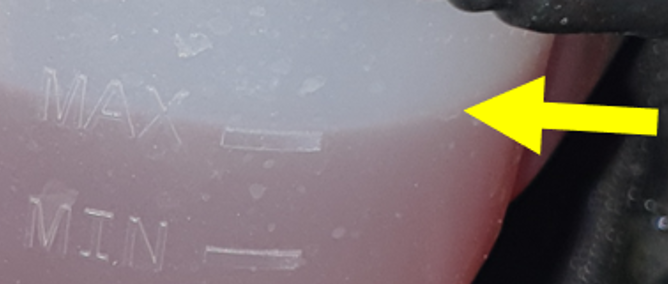

Zitoon69 Posté(e) le 11 Avril dernier Auteur Signaler Posté(e) le 11 Avril dernier re-bonjour. Merci pour vos réponses et désolé de répondre tardivement. Voici d'autres éléments détaillés Trajet 50 km, durée 1 heure, température extérieure entre 5 et 10 degrés : Départ le matin : Banlieue lyonnaise ralentissements (4 km) + bouchon tunnel de Fourvière (5 min) + autoroute (30 km à 70km/h puis 130++ km/h) + routes départementales (16km). A l'arrivée, l'aiguille de température n'a pas bougé depuis le départ. Elle reste collée à gauche sur le Cold Au retour, départementales + autoroute, l'aiguille est sur le Cold. Je termine (4 km) par une montée avec quelques ralentissements et feux, Arrivé en haut, l'aiguille a daigné bouger mais reste dans la zone "moteur froid" Si je continue à rouler sur du plat, l'aiguille redescendra progressivement vers le "C" Le liquide de refroidissement s'est dilaté. A froid le niveau est au milieu Mon garagiste concessionnaire n'a pas l'air inquiet à propos du capteur de température. Puisqu'il n'est pas inquiet, et bien alors, moi non plus (humour) !! L'auto est sous extension de garantie !! Je pars demain matin en Charente-Maritimes, soit 600 kilomètres d'une traite et je surveillerai les indicateurs et niveaux de températures et aussi le chauffage dans l'habitacle. A suivre
rodrig11 Posté(e) le 11 Avril dernier Signaler Posté(e) le 11 Avril dernier Comme l'a précisé Jef43, le calorstat est certainement bloqué en position ouverte. Vu l'accessibilité et positionné juste au dessus du volant moteur, on peut comprendre que votre garagiste n'ait pas envie de le remplacer. L'option "changement de concession" devrait être étudiée de mon point de vue.

Zitoon69 Posté(e) il y a 14 heures Auteur Signaler Posté(e) il y a 14 heures voici des (bonnes ?) nouvelles Après 1 semaine de déplacement et 1600 km sur routes nationales et voies rapides le voyant de température arrive à dépasser 40% (sans jamais dépasser 50%) après 10 à 20 minutes de roulage. Le Calorstat était ouvert et il s'est débloqué comme évoqué par Jef43 puis rodrig11 ? Influence de la température extérieure ? Les indicateurs niveau et pression d'huile sont corrects. Le niveau du liquide refroidissement est correct. Je n'ai pas d'explication. A suivre, et merci pour votre aide PS: vu jeudi 4 juin vers 7h30 au péage de Beynost (A42) une GIULIA rouge strictement identique à la mienne. Un membre du forum ?
