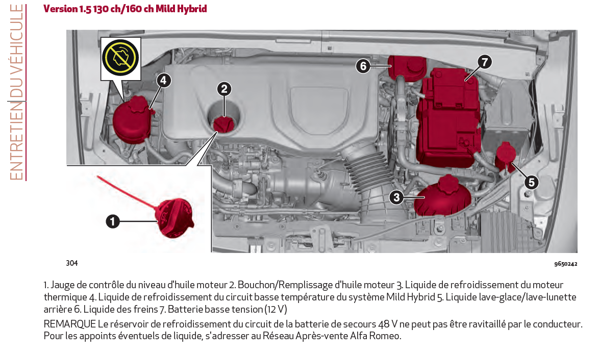

Circuit de refroidissement moteur TONALE MHEV
sujet a répondu à un Ahivernale de Ahivernale dans Alfa Romeo Tonale
Merci pour cette illustration très claire de la notice. -
sujet a répondu à un Ahivernale de Icsunonove dans Alfa Romeo Tonale
Bonjour, Il s'agit pour l'un du vase d'expansion du LDR pour le moteur thermique (n°3 su le plan ci-dessous), et pour l'autre du vase d'expansion pour le LDR de la batterie 48V (n°4). C'est bien indiqué dans la notice d'utilisation (à télécharger gratuitement sur le Net, elle n'est pas fournie avec le véhicule). Il ne faut rien faire pour le LDR de la batterie 48V, c'est réservé au concessionnaire, à certains kilométrages du plan d'entretien. -
