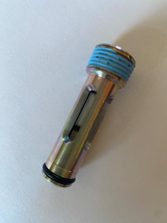

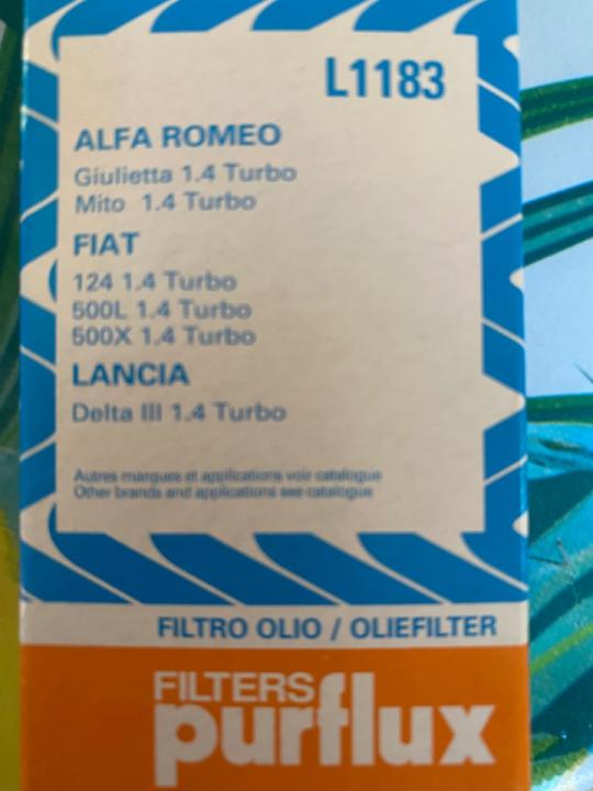

  2. Pour info , si quelqu’un cherche à remplacer le fitre du multiair, je l’ai trouvé dans la section filtration sur le site AUTODOC pour 17 euro HT .
