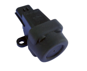

Si c'est un truc qui ressemble à l'image ci-dessous alors la partie ronde en caoutchouc du contacteur inertiel contient un interrupteur. Il faut appuyer dessus jusqu'à entendre un clic et le contacteur est réarmé. Et dire que ce même contacteur antédiluvien se trouve dans des gran turismo et des 458.

Bonjour, Je post ici en espérant trouver des conseils, j'ai une alfa 156 110ch de 2001 Suite à un nid de poule la voiture c'est arrêté net et impossible à refaire partir. J'ai essayé de changer le contacteur à inertie sous le siège conducteur qui semblait défectueux, je l'ai changé mais toujours rien le gasoil n'arrive pas. Je vais vérifier les fusibles sinon je ne sais plus vraiment quoi faire Si vous avez des conseils la dessus je vous en serais reconnaissant !
