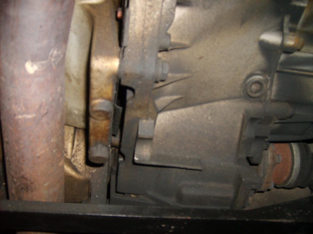

  10. Bonjour merci pour le tuto du crosswagon ,il m'aide car ce we je fais l'embrayge de mon crosswagon ,mais j'ai une question :faut il demonter le berceau ou juste devisser les vis comme indiquer dans le tuto ?merci beaucoup de votre aide cordialement alain
    1. fanch56
      fanch56
      je n avais effectivement pas enlevé complètement le berceau.
      Enfin je ne crois pas j ai fais beaucoup d 'embrayage depuis.
      Par contre je me souvient qu'il faut coller le moteur vers les radiateurs et le descendre un peu coté gauche.je vous remet les photos que j ai retrouvé.
      avoir une chèvre aussi pour remettre la boite en la tenant par le dessus.
      par en dessous c est compliqué car les arbres sont a mettre en même temps et il faut absolument être dans l'alignement.
      bon courage
      François
