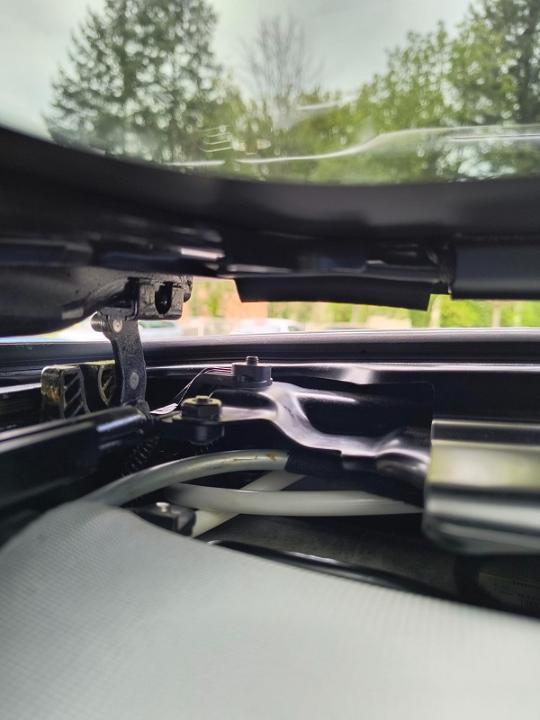

Mais sur la photo de l'extérieur, on voit bien ce cable qui serait sorti de sa gaine. Et impossible de le rentrer avec une pince à longues tiges...

Bonjour les amis, Je me suis un peu plus penché sur mon problème de toit ouvrant bloqué... Voici les photos, celle prise de l'extérieur de l'intérieur du véhicule,
