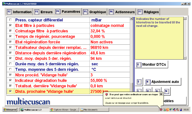

A quoi vois tu qu il a été reprogrammé?.... Je vais laisser faire, au pire je serais en mode dégradé.. Effectivement je faisais un peu de ville sur de court trajet. Sinon majoritairement grand trajet autoroute (400km)
Non pas de codes erreur, pas de probleme particulier, vanne egr recente (changée l année dernière)... Ah bon, mon véhicule a été reprogrammé?.. Ou etait ce une question?... Après j avoue ne pas trop savoir quoi regarder... Peu de temps avant j avais fait un autre check up:
Mince, elle sort du garage, avec vidange etc...
Ou alors faudrait que je lui fasse une regen forcée?
non juste qu il est colmaté, et qu il des séquence de régénération trop rapprochées... J étudie la question, avant que ca me lâche, j ai deja assez la poisse comme ca (cf le post Echange standard moteur 159 120ch)...
