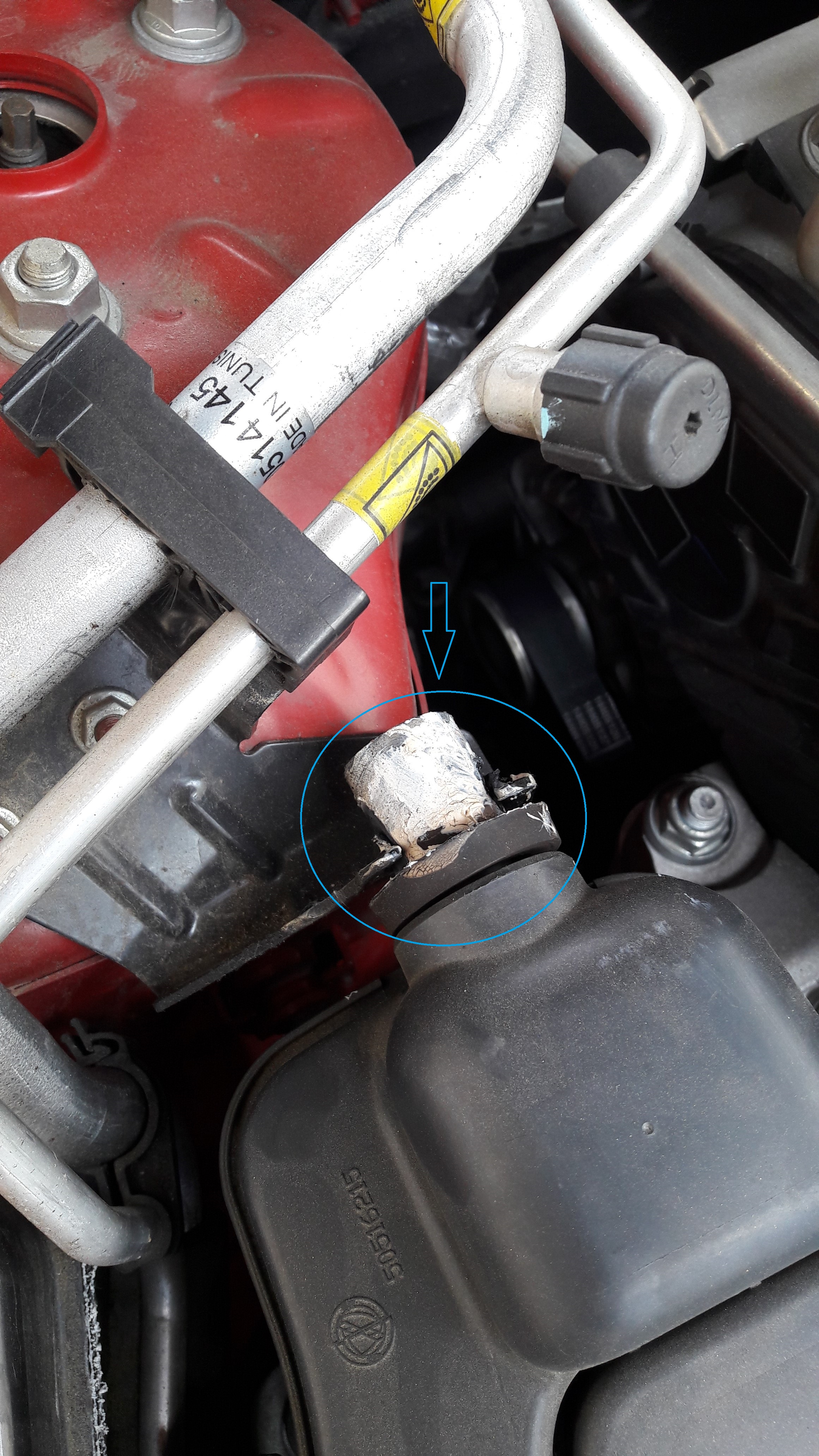

Pièce manquante et sifflement bizarre

La "sensation de moindre puissance" est sûrement une pure vue de l'esprit de ma part. En fait, je devais m'attendre à plus, certainement parce que je suis habitué à mon 5 cylindres ! -
sujet a répondu à un Pascal159 de Pascal159 dans Mécanique Générale
Voilà le diagnostique fait par mon garagiste. - Pour le voyant "Pression insuffisante" furtif au démarrage, c'est le capteur de pression d'huile à changer, problème apparemment courant. - Aucun problème là où il y a du blanc, le résonateur est tout à fait intègre. Le mastic a été mis parce qu'il bougeait sur son support. Le bruit à cet endroit vient selon lui : - de l'alternateur qui a un peu de jeu, - ou du galet tendeur de la courroie d'accessoires, cela expliquerait à la fois le sifflement (une vibration dans les médiums plutôt) permanent et le bruit sourd que nous avons entendu à deux reprises en roulant ( = vibrations accentuées et perceptibles dans l'habitacle, effectivement du côté droit). C'est donc gênant mais pas dangereux. Le problème c'est qu'il faut y aller voir et que cela peut prendre du temps. -
Le niveau d'huile est impeccable : la vidange a 1 mois et 1000 km. Je vais essayer de faire vérifier cela demain. Y a-t-il un quelconque risque à rouler ainsi ? -
Merci pour cette première réponse. Peut-il y avoir un rapport avec le message sur la "pression huile moteur" et avec la sensation de moindre puissance ? -
Je transferts ici le post que j'ai mis sur mon showroom (si un modérateur peut l'effacer là-bas à l'occasion...) Bonjour à tous, Première coquetterie de dame Brera ! Le message "pression huile moteur" s'affiche quelques fois juste après le démarrage en bipant puis s'éteint tout de suite. Jamais en roulant et surtout le voyant d'alerte sur le compte-tours, lui, ne s'est jamais allumé. Et un bruit sourd parfois en roulant. Voiture statique, ça siffle du côté gauche et il semble manquer un bouchon (voir sur la photo) au bout d'une boite qui est après une durite de turbo (si je ne dis pas de connerie !). On peut mettre le doigt à l'intérieur. D'ailleurs, il y a comme un résidu blanc, pas gras, qui ressemble à de la colle qui ne colle plus. Quelqu'un peut-il me dire ce qu'il en pense et de quelle pièce il s'agit ? Place aux images :
Personne pour me secourir ?! Aurais-je dû exposer le problème dans une rubrique dédiée ?
