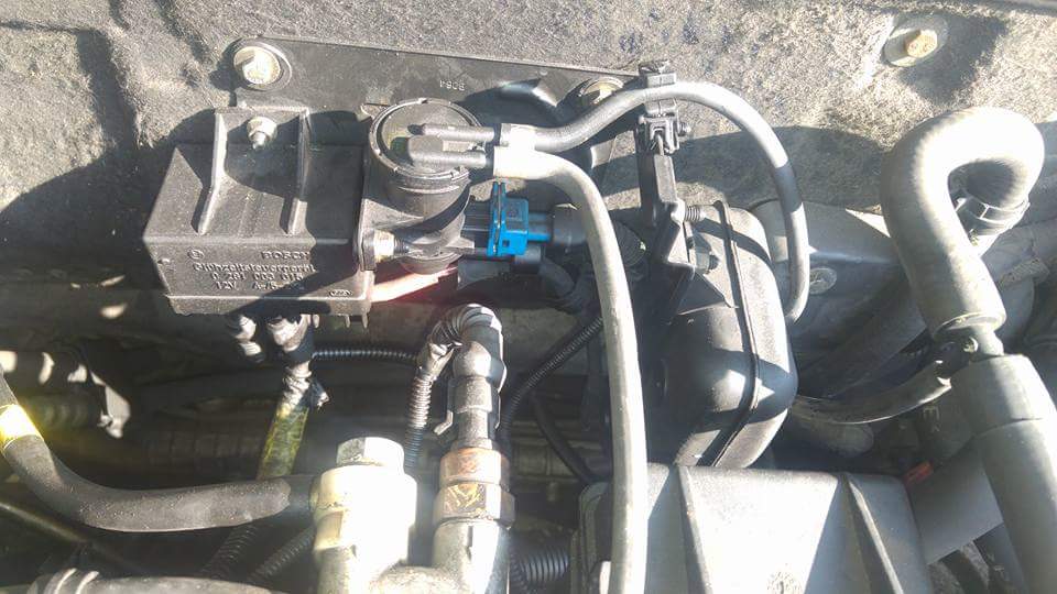

Ok, pour la Wastegate, elle n'est pas géré par cette électovanne, j'ai vérifié. Elle a ca propre prise d'air sur l'admission juste avant l'entré du le turbo. Pour l'électovanne, je l'ai démonté et nettoyé, je n'est rien fais de plus du coup. Le raccordement sous la prise électrique est en faite une prise d'air avec un petit filtre en mousse.

Oui elle va bien sur l'egr. Pour la Wastegate je sais pas, pas sur le même conduit que l'egr en tous cas, il n'y a pas de raccordement. Il y a deux sortie/entré sur le dessus de l'électrovanne, un va sur l'egr l'autre va sur un boîtier placé a droite de l'électrovanne (celui que je secoue sur la vidéo). Sur la photo de Titi17 on vois qu'il y a encore un raccordement sous la prise électrique. Je regarderais cette après midi ou va ce conduit. Je vais la démonté pour la contrôler air/électronique. Après, si elle ne gère que l'egr je ne sais pas si il vaut la peine de la remplacé étant donné que je vais surement condamné l'egr.
Ok pour le fonctionnement d'une électrovanne . Donc, cette électrovanne gère l'arrivée d'air sur la vanne EGR ? Puisqu'elle sont reliée entre elle.

Je ne sais pas trop elle me la fait a l'aller mais je n'ai pas pu resté a côté de l'auto jusqu'à a l'arrêt de ce bruit, j'avais un rendez-vous. A quoi sert cette électrovanne, elle a quelque chose a voir avec l'egr ?

Salut a tous, Aujourd'hui j'ai fais 400km sans rien avoir a redire sur le comportement moteur de ma 166. Après 200km, je m'arrête et je coupe le moteur. La j'entends un buit bizarre venant de sous le capot. De ses boîtiers exactement. Le bruit: Un sifflement électrique accompagné d'une "pétarade" un peut comme de l'air qui n'arrive pas a passé correctement. (j'ai fait une vidéo je vais essayer de la posté)
