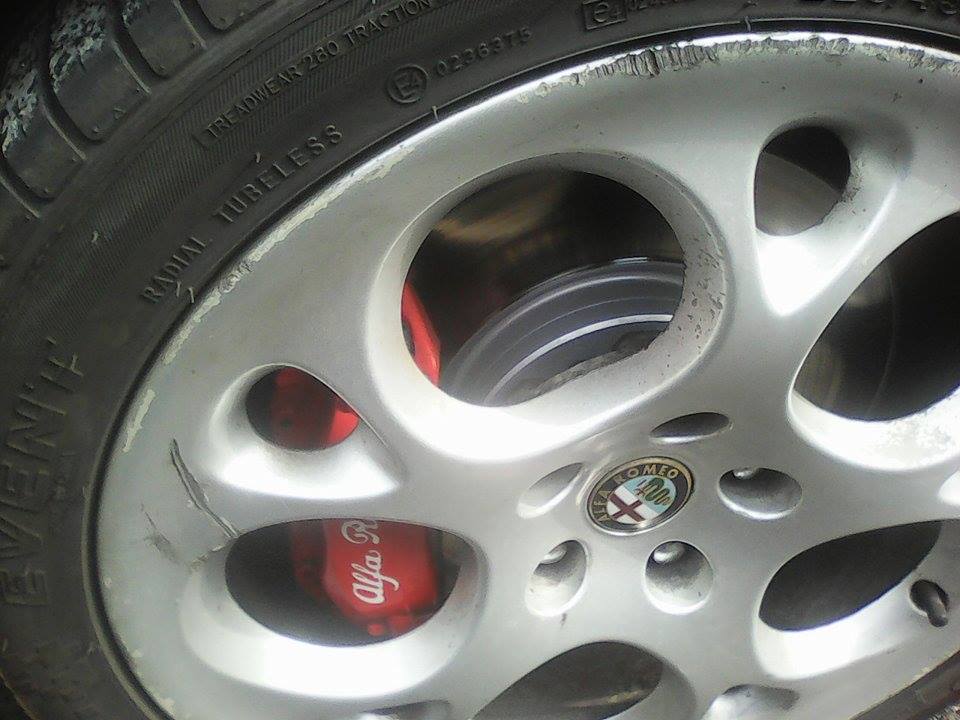

Tu verra que la différence est flagrante. Je pense continué dans ma lancé avec les SB de barre stab, et conclure par les ressort Ti. De toute façon pour l'avant, on ne peu riens faire de plus. Mais quand je vois l'évolution du châssis a chaque une de mes modif, ca ne peut que être positif. J'ai récupéré 4 jantes tôle en 16" pour une monte hiver, du coup je vais en profité pour rénové mes 17". Elle font tache maintenant que toute est propre en arrière plan... -

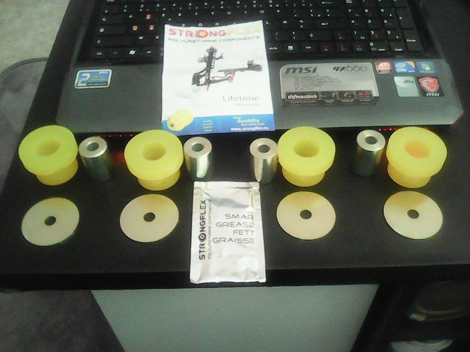

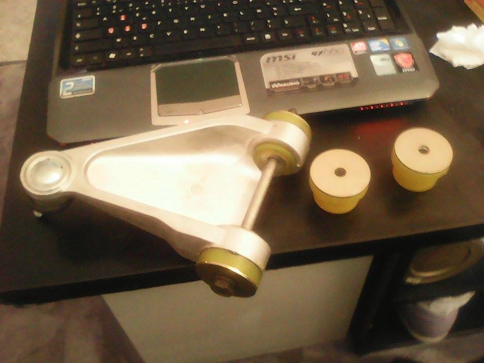

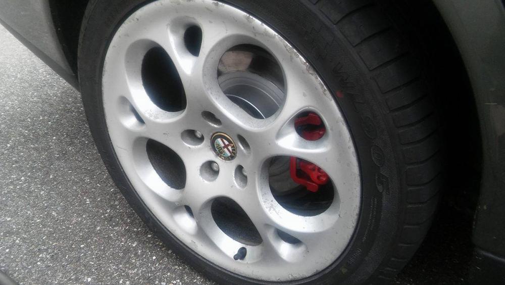

Plaquettes avant neuve, j'en est profité pour faire mes centre de disque... Comme a l'arrière. Puis, montage de mes triangles équipé du kit silentbloc Strongflex. J'ai choisi des jaune, parce que contrairement a d'autre auto sur les qu'elles ont peut équipé un train avant complet, sur la 166 ont ne trouve que les sb de triangle sup et les sb de barre stab pour l'avant, donc je me suis dis que ça ne sera pas trop dur. Le comportement routier a encore évolué, le train avant est plus vif et gagne encore en précision. Je trouve qu'elle est légèrement plus dur, je ressent beaucoup plus les petits défaut de la route. Ma femme me dit ne pas ressentir de grosse différence, ce qui est plutôt intéressent. -

Salut a tous. Voila, cette après midi, remplacement de mes triangle sup équipé de SB Strongflex et de mes plaquette de freins avant. Après remontage, essais. Au bout de 2km un bruit, genre cardan, viens me perturbé... Je fais des testes, je cherche, puis je me rend compte que ma roue avant droite est... Desserré!!! Je la démonte, la remonte, et je me rend compte que j'ai un problème de centrage. J'arrive au final a la recentré, je repart faire un tours, et plus riens, le bruit a disparue. Ma question est la suivante, d'ou peu venir ce décentrage??? J'ai un doute sur les goujons, les jantes ont été changé par l'ancien proprio et j'ai imprécision qu'il n'a pas fais attention a la taille de ses goujons , la longueur me semble limite.

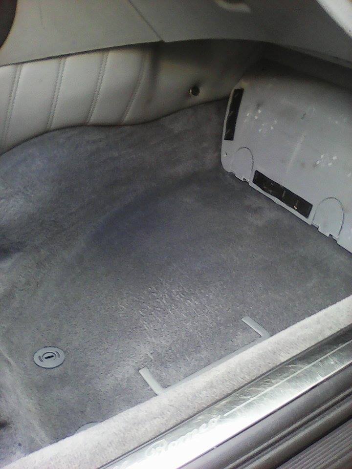

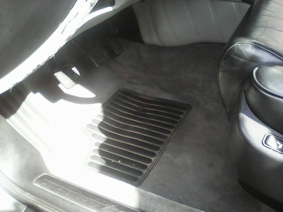

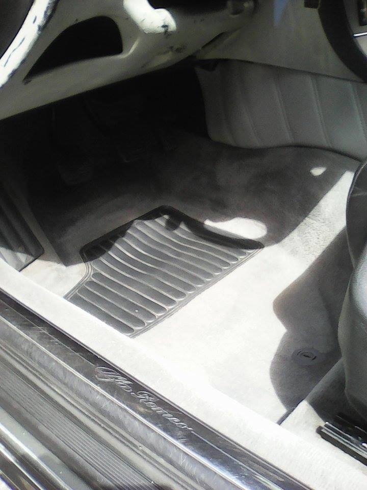

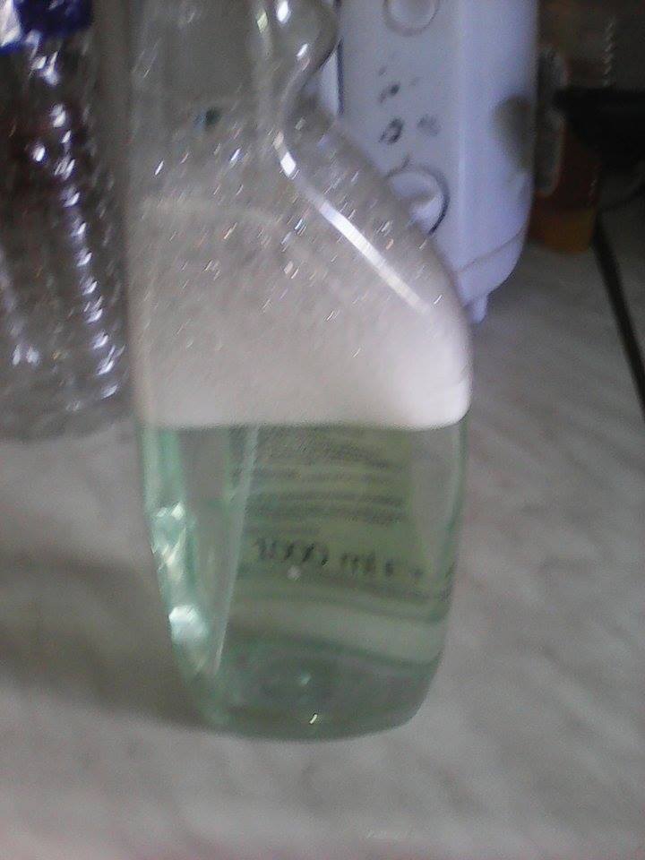

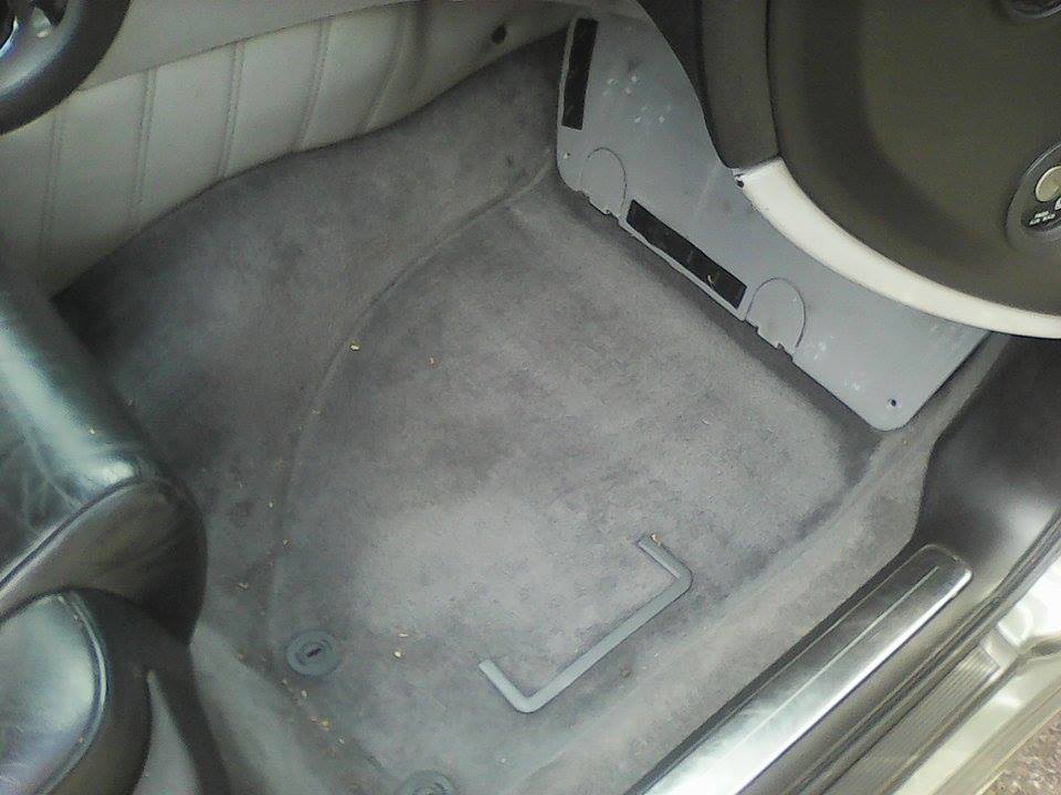

Ah les frigo... Il n'a pas le droit de les prendre a cause du gaz . Aujourd'hui nouveau teste: nettoyage moquette. Dans un pulvérisateur versé 75ml de vinaigre, 5ml de liquide vaisselle et 500ml d'eau chaude - Aspiré la moquette et pulvérisé le mélange - Avec une brosse dure, brossé la moquette et laissé le produit imprégné pendent 30min - Essuyé a l'aide d'une serviette. - Repassé un coup d'aspirateur et laissé complètement séché la moquette Avant Après -

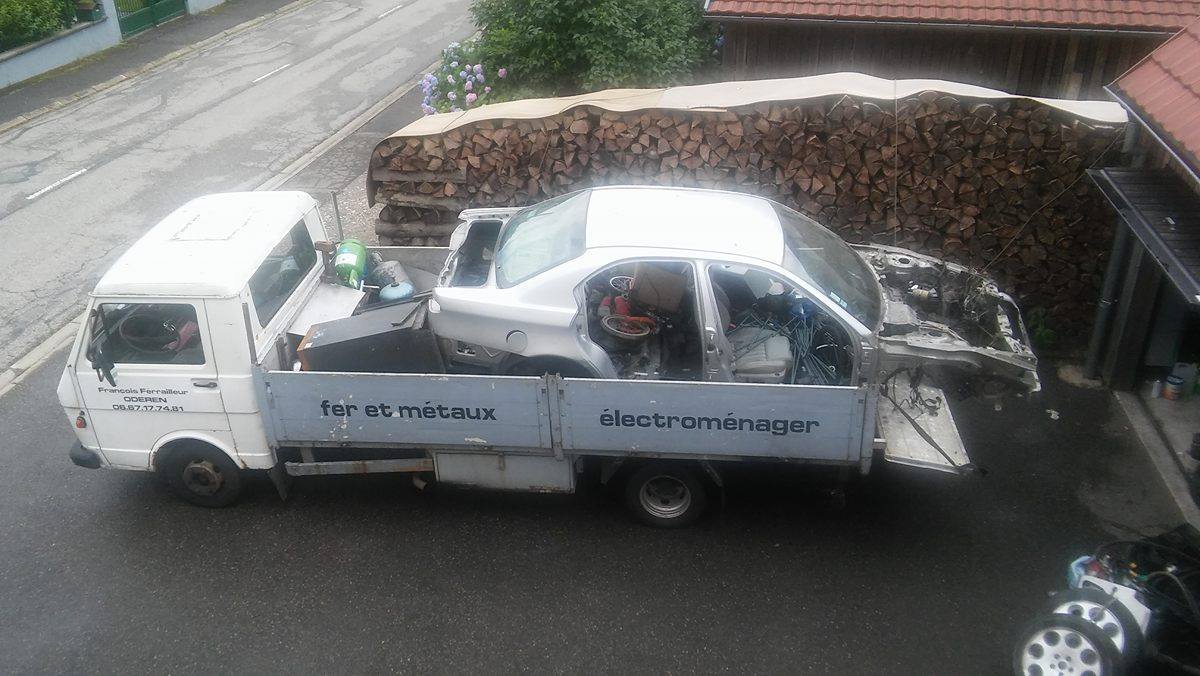

Samedi, mon épave est partie a la ferraille... Une p'tite boule au ventre quand même La nouveauté du jour. Plus qu'a les installé -

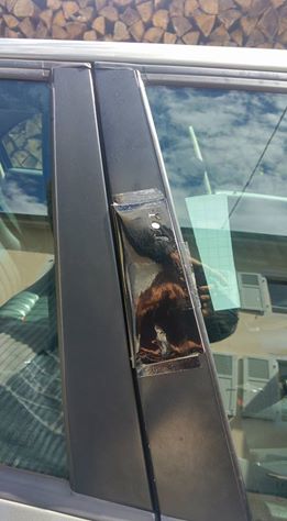

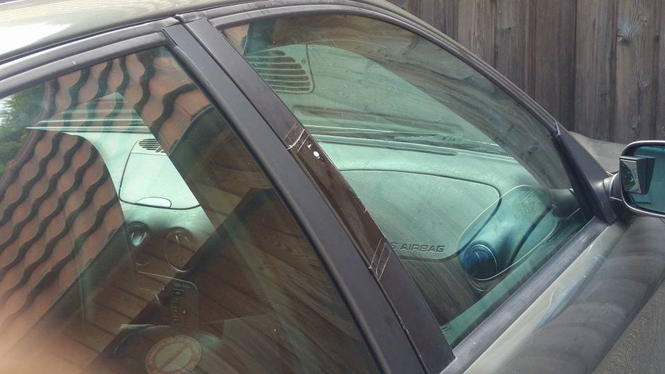

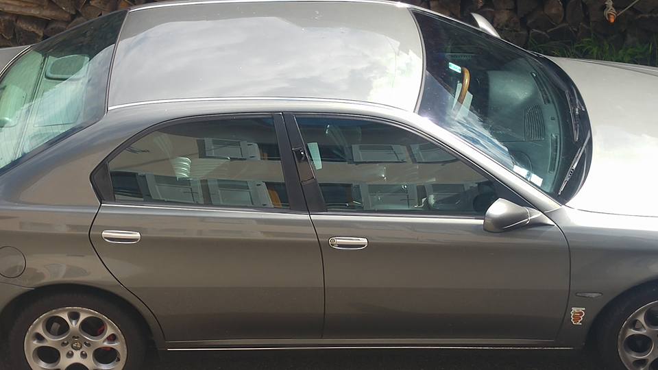

Oui de toute façon, un bon nettoyage s'impose avant tous travaux. Un pote qui ce lance dans la déco vinyle ma donné une chute de noir brillant, histoire de faire un teste. Je pensais avoir quelque chose avec plus de profondeur, genre un laquage... La ce n'est pas très flagrant, mais je trouve quand même que ca apporte un petit plus. -

C'est conditionné comment? Je me rappelle d'un produit 3M, un produit recolorent noir que l'on devait appliquer a l'éponge. on m'avait conseillé ça parce que j'avais des tours de caisse en plastique brut blanchi par du polish. Ca marchait pas trop mal a condition de le faire régulièrement, mais la aussi fallait faire attention de ne pas en mettre sur la peinture. -

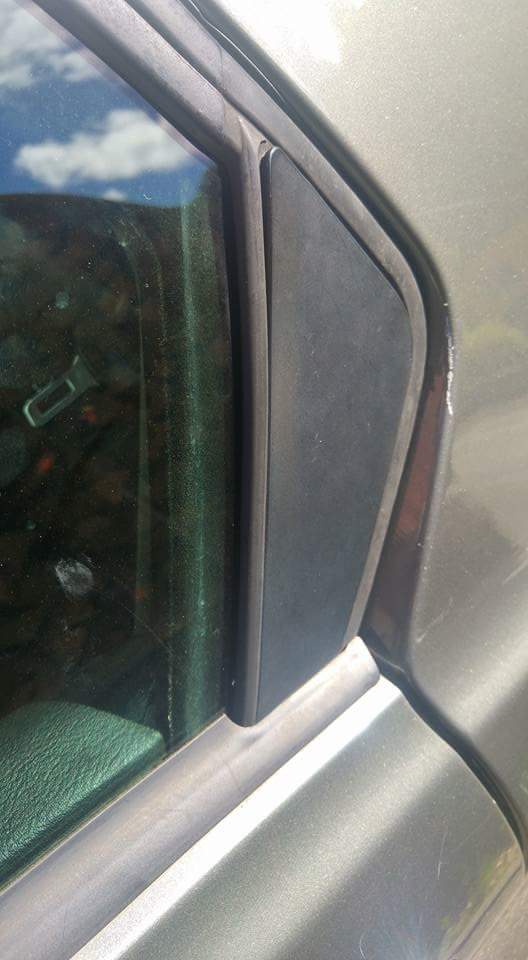

Salut a tous. Aujourd'hui je m'interroge sur la réfection de la partie haute de mes portes. Jointures extérieures, habillage des montants, platines de rétro... J'ai déjà mon idée sur ce que je veux faire, virée tous ses recouvrement noir délavé et abîmer pour les remplacé par un beau noir brillant. La ou je coince, c'est pour les joints. Est ce que quelqu'un peut me dire comment les remettre en état, pour qu'il retrouve leurs noirceur et leurs brillance. -
