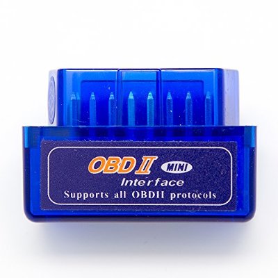

Bonjour à tous ! Je crée ce post car j'aimerais acheter le logiciel Mes. Après avoir lu pas mal de choses, ça m'a l'air d'être le meilleur des logiciels pour nos belles italiennes. J'aurais voulu savoir si après l'achat de la dernière version, un manuel/guide en français si possible serait compris dans l'achat ? Je possède un obd II mini ( je joins des photos ), est ce que vous pensez qu'il fonctionnerait avec MES ou il faut que j'achète un câble Elm ? Le capteur obd que j'ai actuellement me permet d'utiliser Torque mais l'utilisation de cette application est très limitée, c'est pour cela que je voudrais changer. Merci pour vos réponses. Bonne journée.

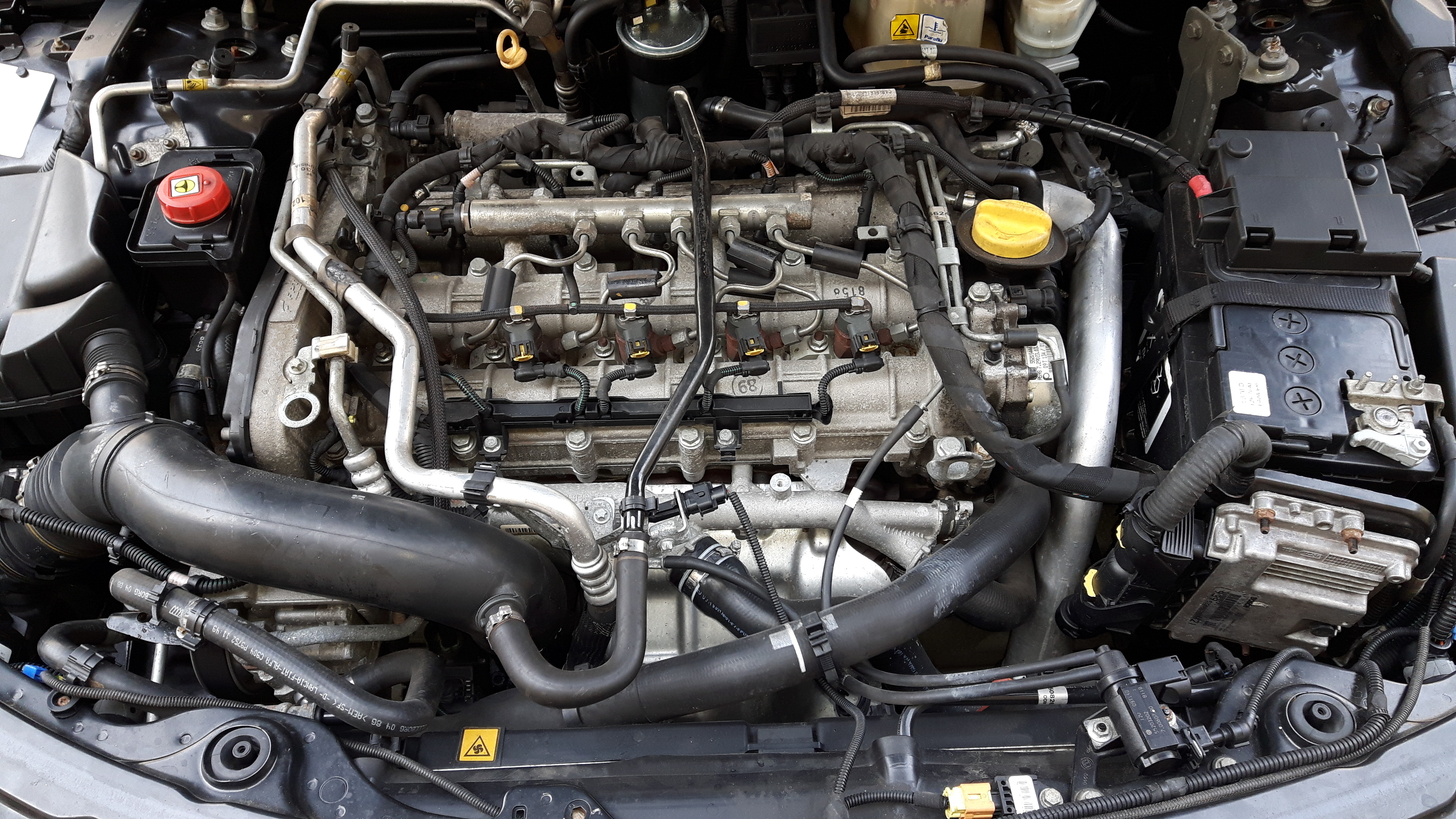

Bonsoir Alfistes ! Pourriez vous me dire ou est sur cette photo le bouchon de purge de liquide de refroidissement svp... Je sais pas où il est ce fumier ^^. J'avais vu sur d'autres post qu'à une époque les voitures était équipes de bouchon plastoque et non en métal, ce qui engendrait une perte de liquide régulièrement. Et j'ai un peu l'impression que c'est ce qu'il se passe sur ma titine. Avez vous des solutions ? Il faut commander chez Alfa ? Merci pour vos réponses.

Salut à tous :) Cette aprem j'ai prévu de nettoyer ma vanne egr et mon capteur de pression turbo. Étant un débutant de chez debutant en mécanique, je préfère vous demander confirmation avant de démonter. Est ce que la flèche de gauche correspond bien au capteur de pression turbo et la flèche de droite à la vanne egr ?
